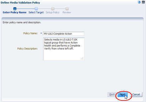

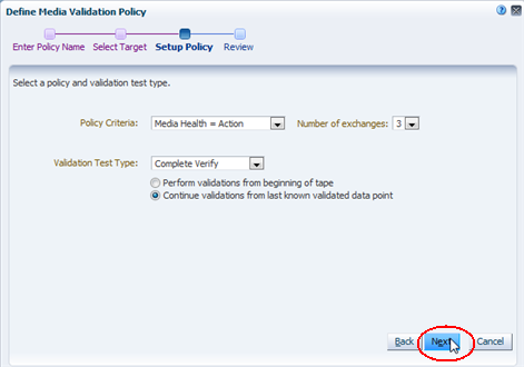

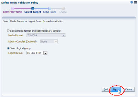

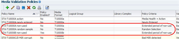

使用 STA,您可以定义用于自动选择介质进行验证的策略。例如,您可以定义策略以在介质无法正常工作或磁带机检测到损坏的介质信息记录 (media information record, MIR) 时启动验证。STA 自动在兼容的磁带机中将介质排入验证队列。
STA 可以同时启动和处理多个验证,具体取决于您为验证活动预留的磁带机数量。有关详细信息,请参见使用自动化介质验证。

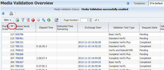

验证请求的用户管理

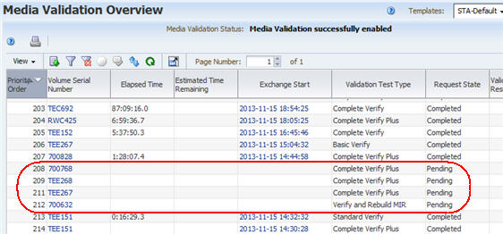

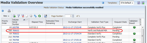

您可以使用 STA 来管理验证请求队列。可以重新调整暂挂验证请求的优先级,取消正在处理的请求,以及手动启动验证。有关详细信息,请参见管理 STA 介质验证请求队列。

为了防止数据介质的过度使用,STA 不允许在 24 小时内对一片介质执行超过一次的验证。这既适用于手动的验证请求,也适用于自动的验证请求。

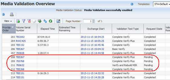

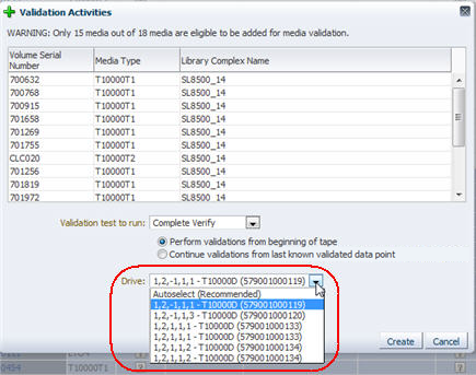

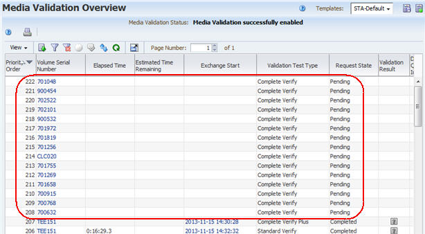

验证测试类型
T10000C 和 T10000D 磁带机执行下列介质验证测试,所有这些测试都可通过 STA 实现。在定义介质验证策略或启动手动介质验证时,您需要指明要执行的测试的类型。有关说明,请参见提交手动介质验证请求和创建介质验证策略。
Basic Verify
验证介质是否可挂载及介质信息记录 (media information record, MIR) 是否有效。磁带机将只挂载介质并验证 MIR。此验证将检测 MIR 是否不可读取或不同步,并且更新介质的下列数据属性:
  • Exchange Recording Technique(磁带机用于向介质进行写入的录制格式)
  • Media Suspicion Level
  • MB Written(写入到介质的数据总量)
注:
要想可供 STA 用于策略驱动的验证,介质至少必须具有此信息。有关详细信息,请参见符合自动验证条件的介质。
此方法需要大约两分钟的时间。
Standard Verify
验证是否能读取介质的最高优先级区域。磁带机验证位于磁带开头 (beginning of tape, BOT)、数据末尾 (end of data, EOD) 和写入到磁带顶部和底部边缘的最外层数据包装的记录。
此方法通常最多需要 30 分钟,与数据量和采用的压缩率无关。
此测试不能用于空白的磁带。
Complete Verify
验证是否能读取介质上的所有数据记录。磁带机逐条验证记录且不进行解压缩或解密。
默认情况下从磁带开头 (beginning of tape, BOT) 开始验证。对于 T10000T2 介质,您可以选择从上次验证位置(由介质 RFID 芯片指明)开始继续验证,而 T10000T1 介质的验证总是从 BOT 开始。
磁带机以最大的磁带速率验证数据,与在介质上使用的压缩率无关。此方法大约花费五至九个小时,具体取决于开始点、介质的数据总量和磁带机类型。
此测试不能用于空白的磁带。
Complete Verify Plus
验证是否可读取介质上的所有数据记录,包括 StorageTek 数据完整性验证 (Data Integrity Validation, DIV) 检查。如果介质上的数据记录包含主机添加的循环冗余检查 (Cyclic Redundancy Check, CRC) 代码,则对数据进行解压缩和解密。因此,此测试要求验证磁带机为可加密的且连接到 Oracle Key Manager (OKM)。此测试不能用于使用 FICON 界面配置的磁带机。
此方法大约花费五至九个小时,具体取决于开始点、介质上的数据量、磁带机类型和压缩率。
此测试不能用于空白的磁带。
Verify and Rebuild MIR
验证 MIR 并在需要时进行重构。磁带机首先验证 MIR。如果存在错误,磁带机在 MIR 上查找最近一次正确的位置,然后高速定位到磁带上的该点。接下来,磁带机在不进行解压缩或解密的情况下逐条验证记录。如果 MIR 无效或不同步,磁带机从磁带开头 (beginning of tape, BOT) 开始读取所有记录,以此收集重构 MIR 所需的信息,然后重构 MIR。不对记录进行解压缩或解密。
如果交换中存在被破坏的 MIR,您应该使用此方法。
磁带机以最高磁带速率读取数据。此方法大约花费五至九个小时,具体取决于开始点、介质的数据总量和磁带机类型。这会明显快于使用磁带机虚拟操作面板 (Virtual Operator Panel, VOP) 重构 MIR。

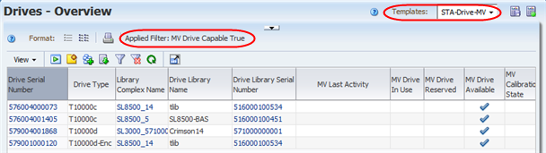

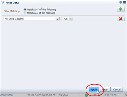

STA 可使用的验证磁带机

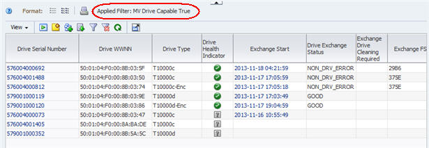

将磁带机添加到验证磁带机池时,SL Console 不会检查 STA 最低要求。因此,池中的磁带机不一定可供 STA 使用。不过,STA "Media Validation Configuration" 屏幕显示的是符合 STA 介质验证最低要求的验证磁带机的总数。您可以从那里链接到 "Drives – Overview" 屏幕,以查看这些磁带机的详细信息,如磁带机类型、磁带机运行状况指示符和磁带机位置。有关说明,请参见显示用于 STA 介质验证的验证磁带机。
还可以直接从导航栏选择 "Drives – Overview" 屏幕并应用 STA–Drive–MV 模板,该模板是 STA 预定义模板。图8-1 是显示样例。
图8-1 "Drives – Overview" 屏幕上的验证磁带机
图8-1 的说明如下
说明 - 图8-1 "Drives – Overview" 屏幕上的验证磁带机
为验证磁带机池选择磁带机
虽然要通过 SL Console 来将磁带机分配给验证磁带机池,但是您可以使用 STA 查看和选择候选磁带机。

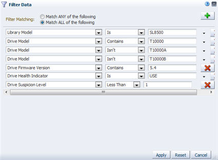

您可以将任何磁带机分配给池,但 STA 只能使用满足下列最低要求的磁带机:
  • "Drive Model" 为 T10000C 或 T10000D。
  • "Drive Firmware Version" 以 5.40 或更高的版本号结尾-这表明固件支持 TTI 5.4。
  • "Drive Health Indicator" 为 Use。
  • "Drive Suspicion Level" 为 0。
图8-7 是您可能在 "Drives – Overview" 屏幕上使用的一个过滤器样例。
图8-2 用于审查候选验证磁带机的过滤器
图8-2 的说明如下
说明 - 图8-2 用于审查候选验证磁带机的过滤器

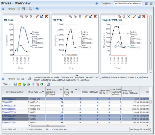

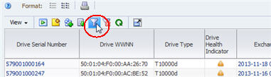

您可能需要将选择的磁带机应用于图表,以便获得磁带机特征的可视化表示形式并确认您的选择。图8-3 显示了应用于 "Drives – Overview" 屏幕上的图表的三个候选磁带机。
图8-3 显示了候选验证磁带机的 "Drives – Overview" 屏幕
图8-3 的说明如下
说明 - 图8-3 显示了候选验证磁带机的 "Drives – Overview" 屏幕

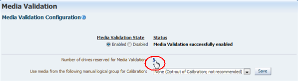

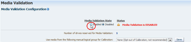

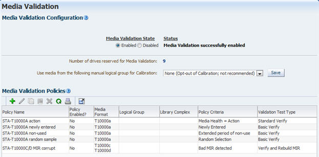

启用介质验证
默认情况下,STA 介质验证处于禁用状态,因此必须显式启用它。这是一个全局设置,因此启用 STA 介质验证后,它可用于磁带库系统中的所有 SL8500 磁带库。有关详细说明,请参见在 STA 上启用或禁用介质验证。启用和禁用介质验证需要 Administrator 特权。
一旦启用了介质验证,您便可以开始使用 STA 执行下列活动:

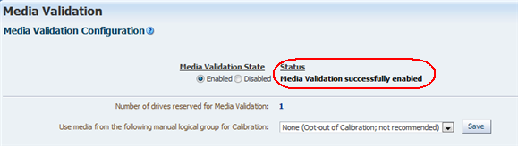

介质验证配置状态消息

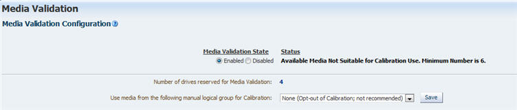

"Media Validation Configuration" 屏幕显示 STA 介质验证功能的当前配置状态。

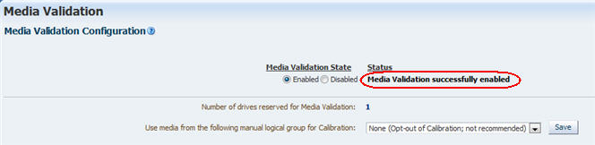

当介质验证配置为不使用磁带机校准和限定时,可能会显示下列消息。图8-4 是一个示例。
  • Media Validation is DISABLED.
  • Media Validation successfully enabled.
  • Media Validation Enabled; Opted-out of Drive Calibration.
图8-4 介质验证配置成功消息
图8-4 的说明如下
说明 - 图8-4 介质验证配置成功消息

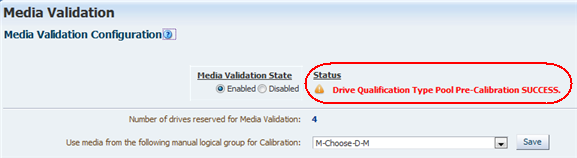

启用和配置磁带机校准和限定功能可能需要花费一定的时间。在该过程进行期间,您可能会看到下列消息。图8-5 是一个示例。有关这些功能的信息,请参见磁带机校准和限定。
  • Media Calibration Process in Progress.
  • Media Operation to Create History in Progress.
  • Drive Qualification Type Pool Pre-Calibration SUCCESS.
  • Calibration Success.Drive Qualification is Now Active.

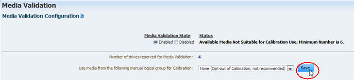

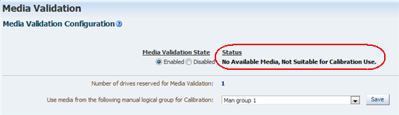

下列消息指明介质验证配置存在问题。图8-6 是一个示例。
  • No Available Drives, Not Suitable for Media Validation Use.
  • No Available Media, Not Suitable for Calibration Use.
  • Warning: Insufficient Media in MV Media Pool for Number Of Drives in MV Partition.
图8-6 磁带机校准配置错误消息
图8-6 的说明如下
说明 - 图8-6 磁带机校准配置错误消息

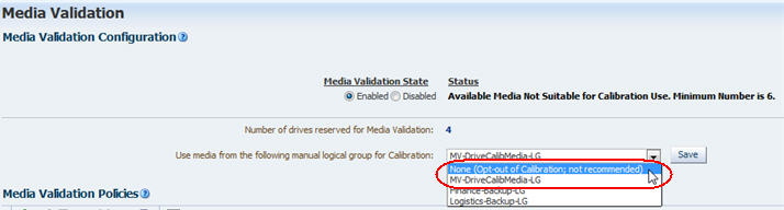

校准和限定是独立的过程,但需要同时启用和禁用。在使用校准和限定之前,您必须为要用于这些活动的介质创建手动逻辑组。有关详细信息,请参见校准和限定的准备工作。

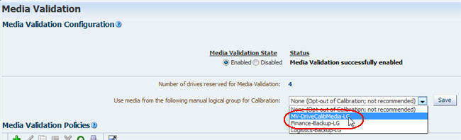

  1. 在 "Logical Groups" 屏幕上,为将用于磁带机校准的介质创建手动逻辑组。有关详细信息,请参见校准介质逻辑组。此任务需要 Operator 或 Administrator 特权。
  2. 在 "Media – Overview" 屏幕上,查看并选择要用于磁带机校准的介质。有关详细信息,请参见选择校准介质。
  3. 将介质分配给逻辑组。此任务需要 Operator 或 Administrator 特权。
  4. 启用磁带机校准和限定。有关说明,请参见启用磁带机校准和限定。此任务需要 Administrator 特权。

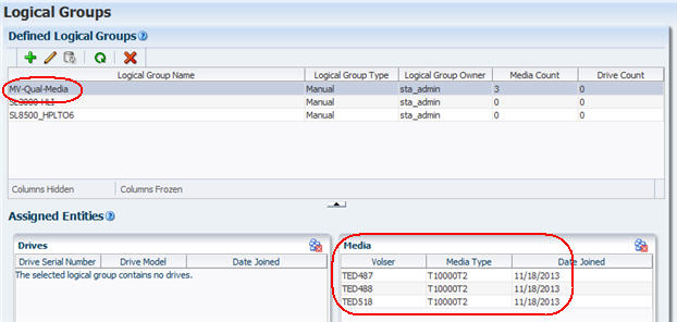

校准介质逻辑组
用于磁带机校准和限定的介质必须分配给专门用于该用途的手动逻辑组。这便是校准介质逻辑组。一旦将逻辑组指定为校准介质逻辑组,其中的介质就不能用于主机操作,并且 STA 不允许将其用在常规的介质验证操作中。
整个磁带库系统中只有一个校准介质逻辑组。您必须为验证磁带机池中的每个磁带机分配至少两个介质,并且介质和验证磁带机必须位于相同的独立磁带库和复合磁带库。例如,如果复合磁带库 SL8500 1 存在八个验证磁带机,并且其中一个验证磁带机位于独立磁带库 SL8500‐Seattle,则逻辑组必须至少包含复合磁带库 SL8500 1 中的 16 个介质和磁带库 SL8500‐Seattle 中的两个介质。可分配给逻辑组的介质的数量无上限。
可以根据需要向逻辑组添加介质或从中删除介质。STA 会检测任何更改并按需使用新介质。

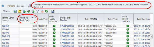

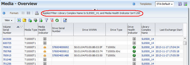

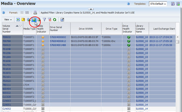

选择校准介质
强烈建议您将校准介质专门用于磁带机校准和限定,而不要将其用于存储生产数据。这有助于保证介质的质量不受生产操作的影响。以下介质适合用作校准介质:
  • 在使用中但不再需要其存储的数据的介质,例如,工作状况良好的过期备份介质。
  • 已写入哑数据 (Dummy Data) 且工作状况良好的新介质或未使用的介质。是否加密数据取决于您的需要。

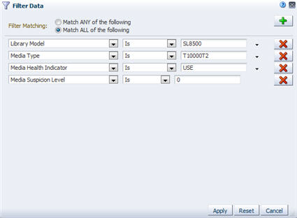

用于磁带机校准和限定的介质必须符合下列条件:
  • 介质类型为 T10000T2(表示 100000T2 或 T10000T2 运动)。虽然可以验证 T10000T1 介质,但是不能将其用于磁带机校准和限定。
  • "Media Health Indicator" 为 Use。

在 "Media – Overview" 屏幕中应用过滤器可查找满足这些要求的介质。图8-7 是您可能在 "Media – Overview" 屏幕上使用的一个过滤器样例。
图8-7 用于审查候选校准介质的过滤器
图8-7 的说明如下
说明 - 图8-7 用于审查候选校准介质的过滤器
您可以根据 "Media MB Avail Post" 属性对过滤结果进行排序,以便找到至少具有两层数据包装的介质。这会因录制格式和介质类型而不同。表8-2 提供了所必需的数量的摘要。

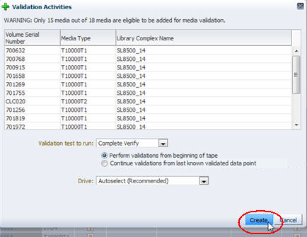

  • 要验证的介质。STA 仅允许生成针对 T10000 介质的请求。如果在 "Media Overview" 屏幕上一次选择了多个介质,并且其中只有一部分是 T10000,则只有符合条件的介质才能确认用于验证。
  • 验证测试类型。这是要对介质执行的验证测试类型。有关详细说明,请参见验证测试类型。
  • 从磁带开头 (beginning of tape, BOT) 开始或从上次验证中断的位置继续。满足以下所有条件时,此选项才可用。有关详细信息,请参见在 T10000T2 介质上继续执行已中断的 "Complete Verify" 测试。。
    • 已选择 T10000T2 介质以用于验证。(T10000T1 介质验证总是从磁带开头开始。)
    • 验证测试类型为 "Complete Verify" 或 "Complete Verify Plus"。(其他测试类型总是从磁带开头开始。)
    • 针对所选择的全部或部分介质执行的最近验证未完全完成。(对其进行的最近验证已完全完成的介质总是从磁带开头开始验证。)
  • 验证磁带机-如果您的站点存在一个以上的验证磁带机,建议使用的磁带机选择方法是让 STA 选择兼容的验证磁带机。不过,如果所选择的所有介质都位于同一个独立磁带库或复合磁带库中,则您可以手动指定要使用的磁带机,STA 会提供可从中进行选择的兼容磁带机列表。如果介质分布在多个独立磁带库或复合磁带库中,则 STA 会自动选择要使用的磁带机。
提交手动请求后,会马上将其添加到 STA 介质验证请求队列。当有兼容的磁带机可用时,验证便开始。
针对不兼容的介质和磁带机的手动 "Verify and Rebuild MIR" 请求
注:
有关本节中讨论的最低固件级别,请参见《STA 要求指南》。
如果针对不兼容的介质和磁带机提交手动 "Verify and Rebuild MIR" 请求(例如,针对要由 T10000D 磁带机进行验证的 T10000C 介质提交请求),具有最低 TTI 5.5.0 固件级别的磁带机将正确拒绝该请求。具有不符合最低 TTI 5.5.0 要求的固件的磁带机可能会尝试处理该请求,如果这些磁带机能够重构 MIR,则可能会错误地针对请求报告成功状态。对于自动请求,不会发生该情况,因为 STA 仅生成介质和磁带机兼容的请求。
如果最近一次已知正确的位置是数据末尾 (end of data, EOD)(在这种情况下,您必须使用磁带机虚拟操作面板 (Virtual Operator Panel, VOP) 重构 MIR),则 "Verify and Rebuild MIR" 请求的 STA 版本可能无法重构 MIR。

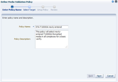

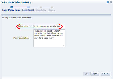

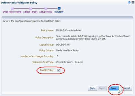

定义验证策略
拥有 Administrator 特权的用户可以从 "Setup & Administration" 选项卡上的 "Media Validation" 屏幕执行该部分过程。要创建验证策略,不需要在 STA 上启用介质验证,因此,如果需要,可以提前创建。
创建验证策略后,可以立即启用它或暂时使其保留禁用状态。STA 只使用已启用的策略来生成验证请求。
要定义验证策略,您需要指定下列信息:
  • 策略名称-策略的字母数字标识符。策略名称必须唯一。
  • 策略说明-策略的可选说明。
  • 适用的介质组-您可以选择将策略应用于指定复合磁带库中使用指定录制格式的介质,或者应用于指定逻辑组中的介质。有关逻辑组的详细信息,请参见按逻辑组验证介质。
  • 选择条件-从适用的介质组中选择用于验证的介质时所依据的预定义条件。有关详细说明,请参见验证策略的选择条件。
  • 验证测试类型-对介质执行的验证测试的类型。有关详细说明,请参见验证测试类型。
有关详细说明,请参见创建介质验证策略。
按逻辑组验证介质
您可以将介质验证策略应用于任何现有逻辑组(每个策略应用于一个逻辑组)。STA 仅对逻辑组中同时满足下列条件的介质生成验证请求。
  • T10000 介质
  • 位于独立 SL8500 磁带库或复合磁带库中的介质,并且磁带库的验证磁带机池中存在满足 STA 最低要求的磁带机。
验证策略的选择条件
STA 可根据下列任一预定义条件选择用于验证的介质:
  • Random Selection-当独立磁带库或复合磁带库中的验证磁带机可用时,随机地选择验证介质。
  • Media Health = Action-选择已具有导致交换介质运行状况变为 "Action" 的指定连续交换数的介质。您可以指定一到五个交换。
  • Media Health = Evaluate-选择已具有导致交换介质运行状况变为 "Evaluate" 的指定连续交换数的介质。您可以指定一到五个交换。
  • Media Health = Monitor-选择已具有导致交换介质运行状况变为 "Monitor" 的指定连续交换数的介质。您可以指定一到五个交换。
  • Extended Period of non-use-选择指定天数内不存在交换的介质。您可以指定 365 天到 1,095 天(一到三年)。
  • Newly Entered—选择最近加入到磁带库的介质。
  • Bad MIR Detected-选择存在导致 "Bad MIR Detected" 错误的交换的介质。损坏的介质信息记录 (media information record, MIR) 指明针对介质的高速访问降级。
管理 STA 介质验证请求队列

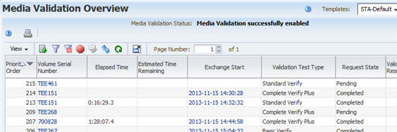

介质验证请求队列显示在 "Tape System Activity" 选项卡上的 "Media Validation Overview" 屏幕中。该队列列出了磁带库系统中已发生的所有介质验证活动。这包括由 STA 或任何其他应用程序启动的暂挂或已完成的验证请求。默认情况下,请求按反向 "Priority Order" 列出,即最近的请求位于列表顶部。
您可以从 "Media Validation Overview" 屏幕执行下列任何一项活动:
显示验证请求状态
"Media Validation Overview" 屏幕会显示所有验证请求的完整详细信息。本部分将介绍该屏幕上需要特别注意的属性。
注:
如果从磁带库系统中删除了磁带机、介质或磁带库连接,任何关联的暂挂 STA 验证请求仍然保留在请求队列中,直到您将其显式取消。有关说明,请参见取消暂挂的介质验证请求。
介质验证请求优先级
"Priority Order" 属性指明各个验证请求在队列中的顺序。创建新请求时,会为该请求分配下一个可用的 "Priority Order" 值。STA 按照优先级顺序处理请求,可以通过将暂挂请求在队列中上移或下移来重新调整其优先级。有关说明,请参见重新排列暂挂的介质验证请求。
暂挂和处理中的请求以反向 "Priority Order" 顺序列出,即最近收到的请求位于列表顶部。已完成的验证的 "Priority Order" 值为空。
介质验证请求状态
请求状态指明各个验证请求的进度。通常按照下列顺序处理请求:
  1. Pending-请求已提交,正在等待兼容的验证磁带机变得可用。"Request Status Information" 属性可能会显示其他详细信息。
  2. Starting–磁带机已保留用于验证操作。
  3. In-Progress-验证正在进行。"Elapsed Time" 和 "Estimated Time Remaining" 属性随操作的进行不断更新。
  4. Completed-验证已完成。有关 STA 可能显示的信息的详细信息,请参见介质验证结果。
此外,可能会随时出现下列请求状态:
  • Error-请求已发生错误。"Request Status Information" 属性可能会显示其他详细信息。
  • Stopping 或 Stop Requested-请求已手动停止,或者已由主机应用程序的介质请求停止。有关详细信息,请参见取消暂挂的或处理中的验证请求。

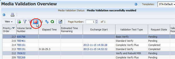

取消暂挂的或处理中的验证请求
您可能需要取消可能会花费多个小时来完成的验证请求(特别是 "Complete Verify" 或 "Complete Verify Plus" 类型的验证)。通过 STA,您只能取消由 STA 启动的暂挂的或处理中的验证请求。您随时可以取消这些请求,并且可以一次取消多个请求。
取消暂挂的请求后,会立即将其从验证请求队列中删除。
对于处理中的验证,您只能取消 "Complete Verify" 或 "Complete Verify Plus" 测试。取消处理中的请求时,请求状态更改为 "Stopped",并且 STA 向磁带机发送取消请求。磁带机可能需要几分钟来接收该请求并卸载介质。在介质返回到介质插槽后,验证请求将被从验证请求队列中删除。您可以稍后继续或重复执行验证。有关详细信息,请参见在 T10000T2 介质上继续执行已中断的 "Complete Verify" 测试。。

  2. 在该屏幕的 "Media Validation Configuration" 部分,Number of Drives Reserved for Media Validation 字段显示了分配给验证池且满足 STA 最低要求的磁带机总数。选择该链接。
    fg_mvdriveslink.png 的说明如下
    此时将显示 "Drives – Overview" 屏幕,其中应用了一个过滤器来显示有关这些磁带机的详细信息。

从 "Drives – Overview" 屏幕
注:
所有用户都能使用此方法。

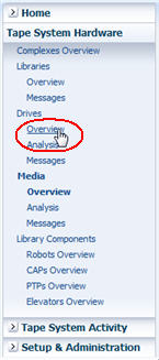

  1. 在导航栏中,选择 Tape System Hardware,然后选择 Drives Overview。
    fg_navbardrvovw.jpg 的说明如下
    此时将显示 "Drives – Overview" 屏幕,其中显示了磁带库系统中的所有磁带机。
  2. 在表工具栏中,单击 Filter Data。
    fg_mvdrvfilter.jpg 的说明如下
    此时将出现 "Filter Data" 对话框。
  3. 在选择条件菜单中,选择 MV Drive Capable 和 True。然后单击 Apply。
    fg_mvfiltermvcapable.jpg 的说明如下
    表将更新,并只显示已分配给验证磁带机池且满足 STA 介质验证最低要求的磁带机。
    fg_mvdrvcapabledone.jpg 的说明如下
在 STA 上启用或禁用介质验证
可使用此过程查看 STA 上的介质验证功能的当前配置及启用或禁用这些功能。默认情况下,安装 STA 后,介质验证处于禁用状态。有关详细信息,请参见启用介质验证和禁用介质验证。
注:
如果在启用介质验证后将其禁用,则 STA 不会接受新的验证请求。不过,任何暂挂的或处理中的请求将仍保留在验证队列中,并且会完成处理。要取消这些请求,在禁用介质验证之前和之后都可以取消。有关详细信息,请参见取消暂挂的或处理中的验证请求。
注:
此过程需要 Administrator 特权。
  1. 在导航栏中,选择 Setup & Administration,然后选择 Media Validation。
    fg_navbarmvsetup.jpg 的说明如下
    此时将显示 "Media Validation" 屏幕。
  2. 在 "Media Validation State" 字段中,选择 Enable 或 Disable,如下所述:
    • Enable-对由 STA 监视的所有 SL8500 磁带库启用 STA 介质验证。
    • Disable-对由 STA 监视的所有 SL8500 磁带库禁用 STA 介质验证。要执行磁带库维护,您可能需要临时禁用介质验证。
    fg_mvenable.jpg 的说明如下
    此时会显示一个确认对话框。
  3. 验证您的选择,然后单击 Yes 确认。
    fg_mvenabled.jpg 的说明如下
    STA 介质验证状态将根据您的选择进行更新,并且屏幕上将指示新状态。如果此时无法启用介质验证,屏幕上会指明原因。
    fg_mvenabledone.jpg 的说明如下
创建校准介质逻辑组
可使用此过程创建要用于磁带机校准和限定的介质逻辑组。建议您在此逻辑组中留出专门针对这些用途的介质。有关详细信息,请参见校准介质逻辑组。
注:
这是可选过程,只有在打算启用磁带机校准和限定时才会用到。
注:
使用此步骤之前,您必须创建一个专门用于校准介质的手动逻辑组。有关详细信息,请参见选择校准介质和创建手动逻辑组。
注:
此过程需要 Operator 或 Administrator 特权。
  1. 在导航栏中,选择 Tape System Hardware,然后选择 Media Overview。
    fg_navbarmedovw.jpg 的说明如下
    此时将显示 "Media – Overview" 屏幕,其中显示了磁带库系统中的所有介质。
    fg_mvmedfilter.jpg 的说明如下
  3. 在选择条件菜单中,输入在选择校准介质时指定的条件,然后单击 Apply。
    fg_mvqualmediaselect.jpg 的说明如下
    表将更新,并只显示满足条件的介质。
  4. 根据 "Media MB Avail Post" 属性对结果排序,以便找到至少具有两层写入数据包装的介质。
    fg_mvmedovwqualmed.jpg 的说明如下
  5. 从该列表中选择要用于磁带机校准和限定的介质。然后,从表工具栏中,单击 Logical Groups。
    fg_mvmedovwlg.jpg 的说明如下
    此时将显示 "Logical Groups" 对话框。
  6. 在菜单中,选择您为校准介质创建的逻辑组,然后单击 OK。
    fg_mvqualmedok.jpg 的说明如下
    介质将被添加到逻辑组。您可以在 "Logical Groups" 屏幕上显示它们。有关说明,请参见列出分配给某个逻辑组的所有磁带机和介质。
    fg_mvqualmedlgdisp.jpg 的说明如下
启用磁带机校准和限定
可使用此过程在 STA 上启用可选的磁带机校准和限定功能。这些功能是独立的进程,但需要同时启用和禁用。
注:
如果使用 STA 介质验证,强烈建议您启用磁带机校准和限定。有关这些功能的优点的详细信息,请参见磁带机校准和限定。
注:
使用此过程之前,您必须创建校准介质逻辑组。有关说明,请参见创建校准介质逻辑组。
注:

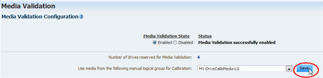

  2. 在 Use Media From the Following Manual Logical Group for Calibration 菜单中,选择包含要用于校准和限定的介质的逻辑组。该菜单只列出手动逻辑组。
    fg_mvcalibmedselect.jpg 的说明如下
  3. 验证您的选择,然后单击 Save 确认。
    fg_mvcalibmedsave.jpg 的说明如下
    磁带机校准和限定将启用,并且 STA 将开始校准介质验证磁带机池中的磁带机。
    屏幕上将指示新状态。如果校准成功,屏幕上会显示消息 "Drive and Media Pool Setup Success--calibration has been successful"。如果存在任何问题,屏幕上也会指明这些问题。

显示介质验证请求队列
可使用此过程显示有关暂挂、正在进行和已完成的介质验证请求的信息。有关详细信息,请参见显示验证请求状态。
注:
即使在 STA 上禁用了介质验证,也可以使用此过程。
注:
所有用户都可执行此过程。

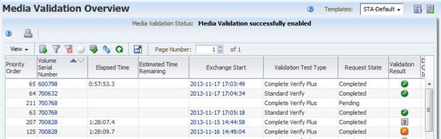

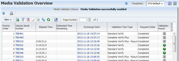

  1. 在导航栏中,选择 Tape System Activity,然后选择 Media Validation Overview。
    fg_navbarmvovw.jpg 的说明如下
    此时将显示 "Media Validation Overview" 屏幕,其中显示了 STA 已收到其信息的所有验证请求。
    fg_mvovwdisplay.jpg 的说明如下
  2. 默认情况下,请求会根据 "Priority Order"(从 "1" 开始)排序,即最旧的请求位于屏幕的顶部。要查看最近的请求,您可以滚动到屏幕的底部,或者选择 "Priority Order" 列上的降序排序箭头。
  3. 从该屏幕中,您可以通过执行下列任一任务管理验证请求队列:
    此外,您可以执行与任何列表视图表的大多数任务相同的任务。有关说明,请参见下列过程:

您可以使用下列方法之一来执行此过程:
从 "Media – Overview" 屏幕
注:
所有用户都能使用此方法。
  2. 应用合适的过滤条件以缩小介质列表。在下面的示例中,屏幕已过滤为仅显示满足 "Library Complex Name Is SL8500_14, and Media Health Indicator Isn't USE" 条件的介质。
    注:
    您可能需要使用 "STA‐Media‐MV" 预定义模板,因为它可以将屏幕过滤为仅显示 SL8500 磁带库中的 T10000 类型介质。
    fg_mvmedovwfiltered.jpg 的说明如下

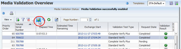

  3. 选择要验证的介质。您可以使用多选功能根据需要选择任意数量的介质。然后,单击表工具栏中的 Media Validation。
    fg_mvmedovwmvselect.jpg 的说明如下

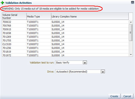

    此时将显示 "Validation Activities" 对话框。对话框中有一条消息指明了适合用于验证的介质总数,并且列出了符合条件的介质。介质可能会因下列任一原因而不合格:
    • 介质不是 T10000 类型。
    • 介质为清洗介质。
    • 介质不在 SL8500 独立磁带库或复合磁带库中。
    • 磁带库或复合磁带库验证磁带机池中的磁带机与介质不兼容。
    • 验证磁带机池中的磁带机不满足 STA 介质验证的最低要求。
    注:
    如果选择的介质都不符合验证条件,则会显示消息 "No valid media selected for validation"。
    fg_mvactivitieslist.jpg 的说明如下
  4. 在 Validation test to run 菜单中,选择要执行的验证测试类型。有关这些选项的详细信息,请参见验证测试类型。
    如果选择了 Complete Verify 或 Complete Verify Plus,则您可能还需要选择下列选项之一。只有在 T10000T2 介质上执行 Complete Verify 或 Complete Verify Plus 验证,并且对这些介质执行的最近验证在完成前被中断时,这些选项才可用。
    • Perform validations from beginning of tape-指示从磁带开头 (beginning of tape, BOT) 验证 T10000T2 介质。
    • Continue validations from last known validated data point-指示从上次验证的中断位置(仅当磁带机能从介质 RFID 芯片判断该位置时)继续执行已部分验证的 T10000T2 介质的测试。如果磁带机不能判断上次验证的中断位置,它将从磁带开头开始。
    有关这些选项的详细信息,请参见在 T10000T2 介质上继续执行已中断的 "Complete Verify" 测试。。
  5. 在 Drive 菜单中,选择要用于验证的磁带机。只有您选择的介质全都位于同一复合磁带库或独立磁带库中时,此选项才可用。该菜单列出了复合磁带库或独立磁带库中的验证磁带机。
    注:
    如果可能的话,您可以只选择一个磁带机,这意味着所有介质都由同一磁带机进行验证。如果磁带机与某些介质不兼容(例如,您选择执行 Complete Verify Plus,并且某些介质已加密,而磁带机不具备加密功能),验证请求将被添加到请求队列,但是它们将保持暂挂状态。
    因此,建议您选择 "Autoselect",这能让 STA 自动选择与各个介质兼容的验证磁带机。
    fg_mvactivitiesdrvs.png 的说明如下
  6. 单击 Create。
    fg_mvactivitiescreate.png 的说明如下
    此时将生成验证请求并将其添加到验证请求队列中。
  7. 您可以在 "Media Validation Overview" 屏幕上查看这些请求。有关说明,请参见显示介质验证请求队列。
    默认情况下,将为生成的每个请求分配下一个可用的 "Priority Order"。有关重新调整优先级的说明,请参见重新排列暂挂的介质验证请求。
    fg_mvovwrequests.jpg 的说明如下
使用此方法,一次只能提交一个请求。要一次提交多个请求,请参见从 "Media – Overview" 屏幕。
    此时将显示 "Media Validation Overview" 屏幕。默认情况下,该屏幕按 "Priority Order" 升序显示。
  2. 如果要根据 "Volume Serial Number" 对屏幕进行排序,请选择该列中的升序排序或降序排序箭头。
    fg_mvovwascendvsn.jpg 的说明如下
  3. 通过选择请求记录来选择要验证的介质。然后,单击表工具栏中的 Media Validation。
    注:
    您每次只能选择一条记录,并且不能选择具有暂挂或处理中的验证请求的介质。
    fg_mvovwreqselect.jpg 的说明如下

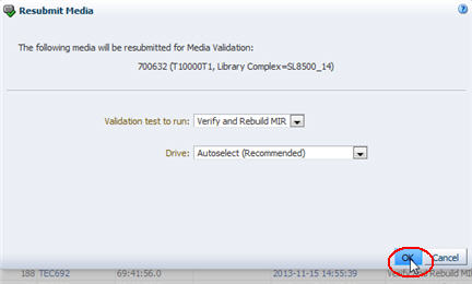

    此时将显示 "Resubmit Media" 对话框。
    fg_mvresubmitmed.jpg 的说明如下
  4. 在 Validation test to run 菜单中,选择要执行的验证测试类型。默认情况下,此字段设置为 "Basic Verify",但是您可以为该介质选择任何恰当的验证测试。有关这些选项的详细信息,请参见验证测试类型。
    如果选择了 Complete Verify 或 Complete Verify Plus,则您可能还需要选择下列选项之一。只有在 T10000T2 介质上执行 Complete Verify 或 Complete Verify Plus 验证,并且对该介质执行的最近验证在完成前被中断时,这些选项才可用。
  5. 在 Drive 菜单中,选择要用于验证的磁带机。该菜单列出了所选介质当前所在的复合磁带库或独立磁带库中的验证磁带机。
    注:
    如果您选择的磁带机与介质不兼容(例如,您选择执行 Complete Verify Plus,并且介质已加密,而磁带机不具备加密功能),验证请求将被添加到请求队列,但是它将保持暂挂状态。
    因此,建议您选择 "Autoselect",这能让 STA 自动选择与介质兼容的验证磁带机。
  6. 单击 OK。
    fg_mvresubmitmedok.jpg 的说明如下
    此时将生成请求并将其添加到验证请求队列。默认情况下,将为其分配下一个可用的 "Priority Order"。有关重新调整请求优先级的说明,请参见重新排列暂挂的介质验证请求。
  2. 默认情况下,请求按 "Priority Order" 升序排序。要查看较近的请求,请滚动到屏幕底部。注意暂挂的请求。
    fg_mvovwpending.jpg 的说明如下
  3. 单击表工具栏中的 Reorder Pending Requests。
    fg_mvreorder.jpg 的说明如下
    此时将显示 "Reorder Pending Requests" 屏幕,它根据请求的当前优先级顺序列出了所有暂挂的请求。请求由介质的 "Volume Serial Number" 和当前的 "Priority Order" 予以标识。
    fg_mvreorderd.jpg 的说明如下
  4. 选择要重新调整其优先级的请求,然后单击相应的箭头以在列表中移动它们。该对话框支持多选。
    箭头
    说明
    上箭头或下箭头 将选定项上移或下移,一次移动一个位置。
    “移至顶部”箭头或“移至底部箭头” 将选定项移至列表顶部或底部。
    fg_mvreorderselect.jpg 的说明如下
  5. 当请求处于您期望的顺序时,单击 OK。
    fg_mvreorderok.jpg 的说明如下
    请求将根据您的选择重新排列,并且 "Media Validation Overview" 屏幕上的 "Priority Order" 值将更新以反映新顺序。
    fg_mvreorderdone.jpg 的说明如下
  2. 默认情况下,请求按 "Priority Order" 升序排序。要查看较近的请求,请选择 "Priority Order" 列中的降序排序箭头。注意暂挂的请求。
    fg_mvovwpendtocxl.jpg 的说明如下

取消处理中的 "Complete Verify" 验证
可使用此过程取消一个或多个处理中的 "Complete Verify" 或 "Complete Verify Plus" 介质验证。无法取消其他类型的处理中的验证。有关详细信息,请参见取消暂挂的或处理中的验证请求。
注:
即使在 STA 上禁用了介质验证,也可以使用此过程。例如,您可以在维护磁带库时禁用介质验证,并取消验证队列中剩余的处理中的 "Complete Verify" 请求。
注:
所有用户都可执行此过程。
  2. 默认情况下,请求按 "Priority Order" 升序排序。要查看较近的请求,请选择 "Priority Order" 列中的降序排序箭头。注意处理中的验证。
  3. 选择要停止的验证,然后单击表工具栏中的 Cancel。您可以选择任意数量的处理中的 "Complete Verify" 或 "Complete Verify Plus" 验证。
    注:
    如果您选择了任何已完成的验证,则 Cancel 按钮不会激活。
    fg_mvovwcxl.jpg 的说明如下
    此时将显示 "Cancel" 对话框,其中列出了您选择的验证的卷序列号。
  4. 查看所显示的信息,然后单击 Yes 确认取消。
    fg_mvcanceld.jpg 的说明如下
    STA 将向磁带机发出取消请求。此过程可能需要几分钟时间才能完成。在每个介质从磁带机中卸载并返回到介质插槽中后,关联的验证请求便被从 "Media Validation Overview" 屏幕中删除。
    fg_mvovwcxldone.jpg 的说明如下
创建介质验证策略
可使用此过程创建介质验证策略。可通过介质验证策略在磁带库系统中自动执行介质验证。有关详细信息,请参见使用自动化介质验证。
"Media Validation Policies" 向导将引导您完成定义策略的所有信息的步骤。
注:
    此时将显示 "Media Validation Policies" 屏幕。
  2. 单击 New Media Validation Policy。
    fg_mvpolnew.jpg 的说明如下
    此时将显示 "Media Validation Policies" 向导。
  3. 如下所述完成向导的第一个屏幕:
    1. 在 Policy Name 字段中,键入一个唯一名称。
      输入的内容可包含最长 250 个字符的任何字母数字字符。
    2. 在 Policy Description 字段中,输入策略的可选说明。
    3. 单击 Next。
      fg_mvwiz1.jpg 的说明如下

  4. 在向导的第二个屏幕上,您可以指定您要让此策略验证的介质组,如下所述:
    • 如果要让此策略验证使用特定录制格式且(可选)位于特定复合磁带库中的介质,请选择 Select media format and optional library complex 选项,然后如下所述填写相关的字段:
      • 在 Media Format 菜单中,选择要让此策略验证的介质录制格式。您可以根据需要选择任意数量的格式。选项为:"T10000A" 和 "T10000B",适用于 T10000T1 介质;"T10000C" 和 "T10000D",适用于 T10000T2 介质。
      • 在 Library Complex (Optional) 菜单中,选择要让策略验证的复合磁带库。如果选择了 None,则此策略将验证所有复合磁带库中的指定介质类型。如果选择了某个复合磁带库,则此策略将只验证该复合磁带库中的介质。
    • 如果要让此策略验证特定的预定义逻辑组中的介质,请选择 Select logical group 选项。在 Logical Group 菜单中,选择逻辑组。该菜单列出了所有已定义的逻辑组。
      注:
      请确保选择的逻辑组中包含 T10000 介质,并且该介质所在的 SL8500 复合磁带库或独立磁带库中有验证磁带机,因为 STA 不会对此进行验证。
  5. 单击 Next。
    fg_mvwiz2.jpg 的说明如下
  6. 如下所述完成向导的第三个屏幕:
    1. 在 Policy Criteria 菜单中,选择将据以选择要验证的介质的条件。有关这些选项的说明,请参见验证策略的选择条件。
      您可能需要填写其他字段,具体取决于您的选择,如下所述:
      • 如果选择了 "Media Health = Action"、"Media Health = Evaluate" 或 "Media Health = Monitor",则您还必须指定在选择某个介质进行验证之前必须连续发生的交换次数 Number of exchanges。选项为 1-5。例如,如果指定 "2",则只要已发生两次连续交换,且具有指定的介质运行状况,就会选择介质进行验证。
      • 如果选择了 "Extended period of non-use",则还必须指定 Number of days。选项为 365-1095(一到三年)。例如,如果指定了 "730",则会选择其最后一次交换至今已等于或超过 730 天的介质进行验证。
    2. 在 Validation Test Type 菜单中,选择要让磁带机执行的验证测试的类型。有关这些选项的说明,请参见验证测试类型。
      如果选择了 Complete Verify 或 Complete Verify Plus,则还必须选择下列选项之一。
      注:
      这些选项仅适用于 T10000T2 介质。T10000T1 介质的验证始终从磁带开头 (beginning of tape, BOT) 开始。
      • Perform validations from beginning of tape-指示要让所有的 T10000T2 介质测试从磁带开头 (beginning of tape, BOT) 开始,即使已验证了介质的一部分也是如此。
      • Continue validations from last known validated data point-指示从上次验证的中断位置(如果磁带机能从介质 RFID 芯片判断该位置)继续执行已部分验证的 T10000T2 介质的测试。如果磁带机不能判断上次验证的中断位置,它将从磁带开头 (beginning of tape, BOT) 开始。

  7. 如下所述完成向导的最后一个屏幕:
    1. 验证所有策略信息是否正确无误。
    2. 处理 Enable Policy 复选框,如下所述:
      • 选中该复选框可创建策略并立即将其启用。
      • 取消选中此复选框可以创建并暂时禁用策略。您可以稍后将其启用。有关说明,请参见启用或禁用介质验证策略。
    3. 单击 Save。
      fg_mvwiz4.jpg 的说明如下
    策略创建完成。如果启用了策略,则 STA 会立即根据策略评估介质并生成介质验证请求(当适用时)。
    如果策略处于禁用状态,则暂时不会对策略进行评估。
    此时将显示 "Media Validation Policies" 屏幕。"Media Validation Policies" 部分中列出了已定义的策略。
    fg_mvpollist.jpg 的说明如下

    此时将显示 "Media Validation Policies" 向导的第一个屏幕。策略的副本与原始版本的信息相同,以下内容除外:
    • "Policy Name" 的末尾添加了单词 "Copy"。
    • 策略处于启用状态(Enable Validation Policy 复选框处于选定状态)。
    fg_mvpolcopyd.jpg 的说明如下
  3. 在 Policy Name 字段中,键入要分配的名称,然后根据需要修改 Policy Description。
  4. 使用 Next 按钮或对话框顶部的向导面包屑导航到包含要修改的信息的屏幕。有关完成这些屏幕的说明,请参见创建介质验证策略。
  5. 完成后,单击Save。
    将创建新策略,并使用该信息更新 "Media Validation Policies" 屏幕。
    在以下示例中,"STA‐T10000B non‐used" 复制自 "STA‐T10000A non‐used" 策略,并且修改了策略条件以使其适用于 T10000B 介质。
    fg_mvpolcopydone.jpg 的说明如下

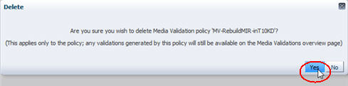

删除介质验证策略
可使用此过程删除介质验证策略。删除某个策略不会删除已根据该策略生成的介质验证请求;仍然可以在 "Media Validation Overview" 屏幕上查看这些请求。根据该策略生成的暂挂和处理中的请求将继续完成处理。
在删除介质验证策略前,不需要将其禁用。
注:
  2. 选择要删除的介质验证策略,然后单击 Delete Media Validation Policy。
    fg_mvpoldelete.jpg 的说明如下
    此时将出现 "Delete" 对话框。
  3. 验证您的选择并单击 Yes 确认删除。
    fg_mvpoldeleted.jpg 的说明如下
    策略将被删除,并且 "Media Validation Policies" 屏幕上的列表将更新。
