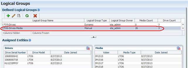

以下示例说明了这些运算符的用法。这些示例使用 "LTO6-Drives-Media" 逻辑组,该组包括三个磁带机和 26 个介质。
fg_lglto6drvmed.jpg 的说明如下

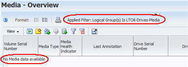

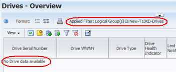

示例1   使用 "Is" 运算符

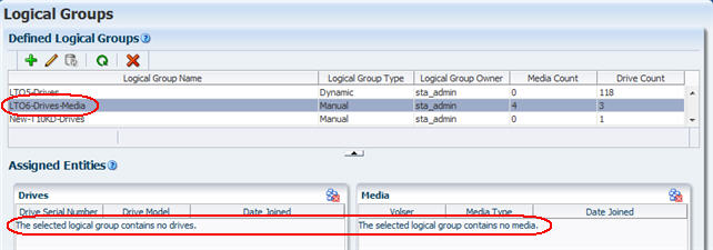

在 "Media – Overview" 屏幕上,针对 "LTO6-Drives-Media" 逻辑组使用 "Is" 运算符进行过滤不会选择任何记录。这是因为 "LTO6-Drives-Media" 组中的所有介质还属于至少一个其他组。
"Is" 运算符只选择只属于指定逻辑组的磁带机和介质。如果磁带机和介质还属于其他组,则过滤器不会选择它们。
fg_lgfilteris.jpg 的说明如下
fg_lgmedislto6.jpg 的说明如下

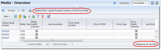

示例2   使用 "Contains" 运算符
将过滤器运算符更改为 "Contains" 将选择逻辑组中的所有 26 条介质记录。"Contains" 运算符选择属于指定逻辑组和任意数量其他组的磁带机和介质。
fg_lgfiltercontains.jpg 的说明如下
fg_lgmedcontainslto6.jpg 的说明如下

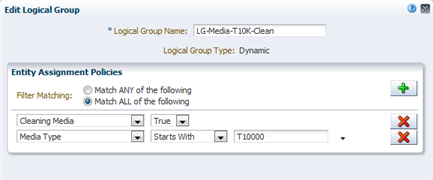

步骤1   定义逻辑组

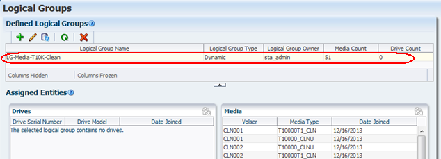

在 "Logical Groups" 屏幕上,为所有 T10000 清洗介质创建了动态逻辑组 "LG-Media-T10K-Clean"。该组具有以下定义。
fg_lgmedtallcleandef.png 的说明如下
逻辑组中包括 51 个介质。
fg_lgmedtallclean.png 的说明如下

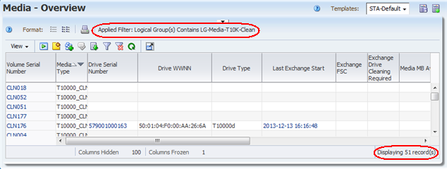

步骤2   在过滤器中使用逻辑组
"Media – Overview" 屏幕将按此逻辑组进行过滤。将显示该组中包括的 51 条记录。
fg_lgmedovwfiltered.png 的说明如下

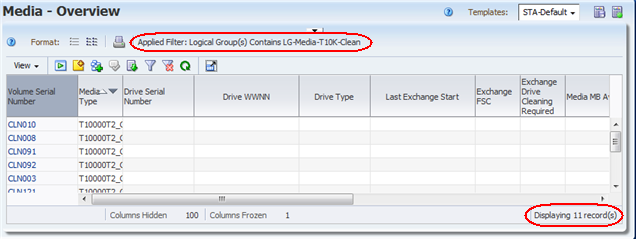

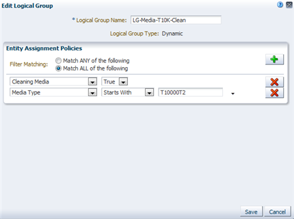

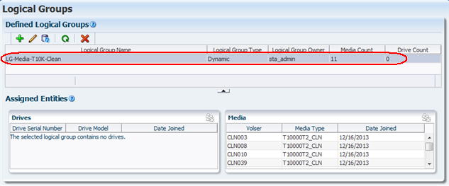

步骤3   修改逻辑组选择条件造成的影响
在 "Logical Groups" 屏幕上,修改逻辑组定义,使其仅包含 T10000T2 清洗介质。
fg_lgmedtcleanmodified.png 的说明如下
现在逻辑组中仅包括 11 个介质。
fg_lgmedt2clean.png 的说明如下
"Media – Overview" 屏幕将自动更新,以反映应用的过滤器中包含的新逻辑组定义。
fg_lgmedovwfilteredt2.png 的说明如下

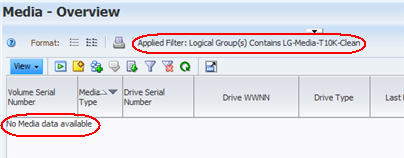

步骤4   更改逻辑组名称造成的影响

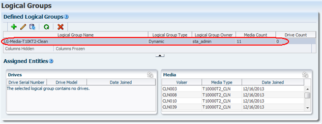

在 "Logical Groups" 屏幕上,逻辑组的名称更改为 "LG-Media-T10KT2-Clean"。逻辑组选择条件保持不变,逻辑组仍然包含相同的 11 个介质。
fg_lgmedt2cleanrename.png 的说明如下
因为应用于 "Media – Overview" 屏幕的过滤器中仍然使用旧的逻辑组名称,所以该屏幕现在未显示任何记录。过滤器指定了不再存在的逻辑组名称。
fg_lgmedovwfilterrename.png 的说明如下

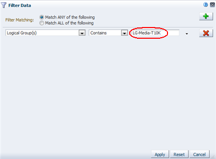

步骤5   更新过滤器
必须更新该过滤器,要么在选择条件中包含新的逻辑组名称,要么扩大选择条件。在以下示例中,通过仅指定要匹配的逻辑组名称的一部分扩大了选择条件。如果过滤器包括在某个模板中,则还需要更新并重新保存该模板。
fg_lgmedfiltert10k.png 的说明如下

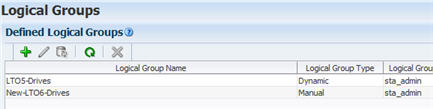

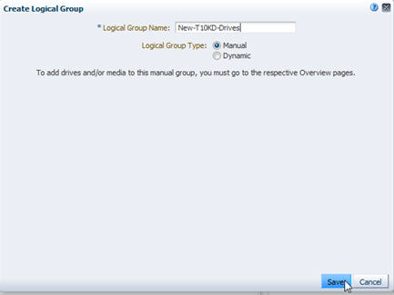

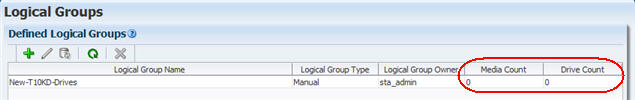

创建手动逻辑组
可使用此过程创建手动逻辑组。
  1. 在导航栏中,选择 Setup & Administration,然后选择 Logical Groups。
    fg_navbarlg.jpg 的说明如下
    此时将显示 "Logical Groups" 屏幕。
    fg_lgscreen.jpg 的说明如下
  2. 在 "Defined Logical Groups" 工具栏中单击 Add Logical Group。
    fg_lgadd.jpg 的说明如下
  3. 如下所述完成 "Create Logical Group" 屏幕:
    1. 在 Logical Group Name 字段中,键入一个唯一名称。
      您最多可以输入 249 个字母数字字符。
    2. 在 Logical Group Type 字段中,选择 Manual。
    3. 单击 Save。
      fg_lgcreateman.jpg 的说明如下
      将创建该组,并将其添加到 "Defined Logical Groups" 表中。目前该组为空。有关向组中添加资源的详细信息,请参见向手动逻辑组添加磁带机和介质。
      fg_lgcreatemandone.jpg 的说明如下

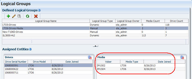

    fg_lgd.jpg 的说明如下
    这些资源将添加到逻辑组。要确认更新,请参见列出分配给某个逻辑组的所有磁带机和介质。

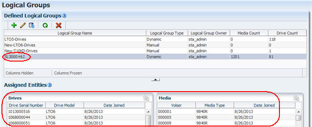

  2. 在 "Defined Logical Groups" 表中,选择要修改的手动逻辑组。
    分配给该组的磁带机和介质显示在 "Assigned Entities" 表中。

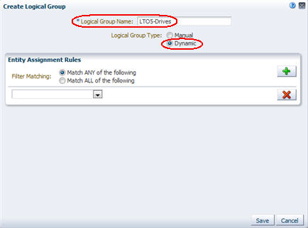

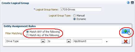

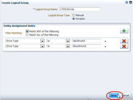

  3. 如下所述完成 "Create Logical Groups" 对话框:
      输入的内容可包含最长 250 个字符的任何字母数字字符。
    2. 在 Logical Group Type 字段中,选择 Dynamic。
      "Entity Assignment Policies" 将出现在对话框中。
      fg_lgcreatedyn.jpg 的说明如下

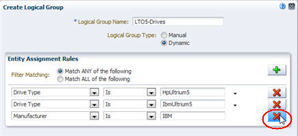

  4. 如下所述指定选择条件。
    1. 在 Filter Matching 字段中,指示您希望匹配您指定的任一条件还是所有条件。
    2. 单击 Add New Filter Criteria Row 按钮向对话框中添加一个新的空白选择条件行。
      fg_lgruleadd.jpg 的说明如下
    3. 使用该行上的菜单和文本字段指定选择条件。有关填写各行的详细信息,请参见按属性类型分类的过滤器运算符。
      注:
      选择用于过滤的属性时,如果您知道要选择的属性的名称,则可以键入前面几个字母以将光标快速移动到菜单中的这一项。
    4. 您可以添加任意数量的选择条件行。
    5. 要删除条件,请单击要删除的行上的 Remove This Filter Criteria Row 按钮。
      fg_lgruledelete.jpg 的说明如下
  5. 验证您的条件是否正确,并单击 Save。
    fg_lgdynsave.jpg 的说明如下

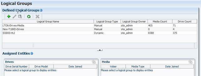

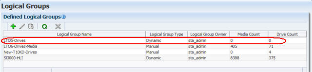

    将创建该组并将其添加到 "Defined Logical Groups" 表,并且 STA 将开始在后台构建该组。
    最初,该组的介质和磁带机计数显示为 0。将所有符合要求的磁带机和介质添加到该组可能需要几秒到数分钟,具体取决于您的磁带库系统的大小,以及您的选择条件的复杂程度。离开 "Logical Groups" 屏幕不会中断此过程。
    fg_lgdyndone.jpg 的说明如下

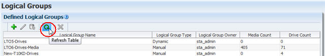

  6. 在逻辑组构建期间,您可以单击 Refresh Table 图标以使用处理中的磁带机和介质计数更新屏幕显示。
    fg_lgrefresh.jpg 的说明如下
    显示将随即更新。
    fg_lgrefreshdone.jpg 的说明如下

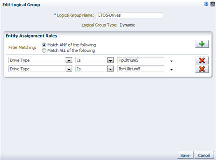

更改动态逻辑组的选择条件
可使用此过程更改现有的动态逻辑组的选择条件。
  1. 在导航栏中,选择 Setup & Administration,然后选择 Logical Groups。 fg_navbarlg.jpg 的说明如下

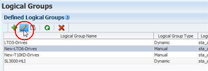

  2. 在 "Defined Logical Groups" 表中,选择要修改的动态逻辑组,然后单击 Edit Logical Group。
    fg_lgdynedit.jpg 的说明如下
    此时将显示 "Edit Logical Group" 对话框,并显示该组的选择条件。
    fg_lgdyneditd.jpg 的说明如下
  3. 您可以根据需要添加、删除和修改选择条件。有关说明,请参见创建和定义动态逻辑组。

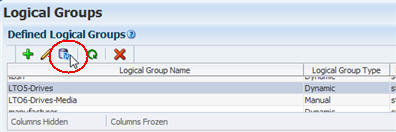

强制更新动态组
可以使用此过程启动动态组的即时更新,以反映符合要求的磁带机或介质的变化。动态组每小时自动更新,但是您可以使用此过程在更新周期之间更新组。
  2. 在 "Defined Logical Groups" 表中,选择要更新的动态逻辑组,然后单击 Refresh Dynamic Group。
    fg_lgrefreshdyn.jpg 的说明如下
    STA 将开始在后台更新组。完成更新可能需要几秒到数分钟,具体取决于您的磁带库系统的大小,以及您的选择条件的复杂程度。离开 "Logical Groups" 屏幕不会中断此过程。
  3. 在组更新期间,您可以单击 Refresh Table 按钮以使用处理中的磁带机和介质计数更新屏幕显示。

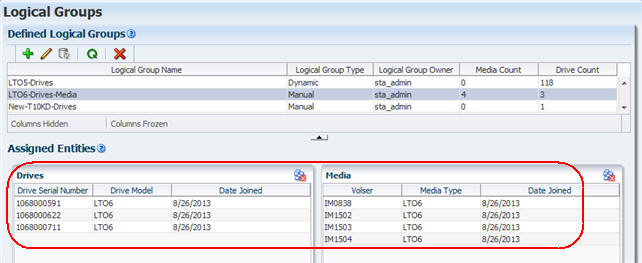

可使用此过程查看已将选定的磁带机或介质分配给的逻辑组。

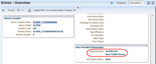

  1. 通过 "Drives – Overview" 或 "Media – Overview" 屏幕,选择要显示的记录,并单击详细信息视图。
    fg_lgselectdrv.jpg 的说明如下
    在您选择的每条记录的详细信息视图中,逻辑组分配在显示区底部的 "User-Provided Information" 部分中列出。将列出分配有该资源的所有组。
    fg_lgdetailview.jpg 的说明如下

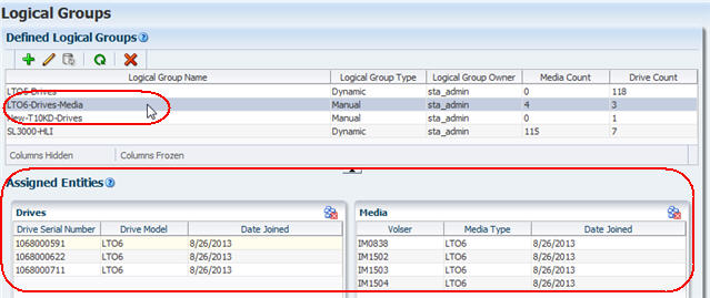

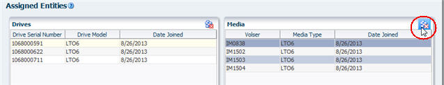

列出分配给某个逻辑组的所有磁带机和介质
可使用此过程显示分配给所选逻辑组的所有磁带机和介质的列表。
  2. 在 "Defined Logical Groups" 表中,选择要显示的逻辑组。
    分配的所有磁带机和介质将显示在 "Assigned Entities" 表中。
    fg_lgdisplay.jpg 的说明如下

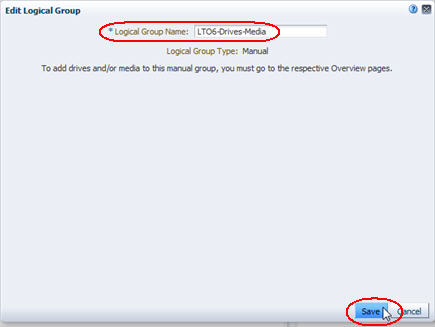

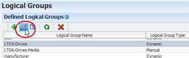

重命名逻辑组
可使用此过程更改现有的手动或动态逻辑组的名称。
  2. 在 "Defined Logical Groups" 表中,选择要重命名的组,然后单击 Edit Logical Group。
    fg_lgedit.jpg 的说明如下
    此时将显示 "Edit Logical Groups" 对话框。
  3. 在 "Logical Group Name" 字段中输入新名称,然后单击 Save。对于动态逻辑组,不要修改任何其他字段。对于手动逻辑组,这是唯一可用的字段。
    fg_lgrename.jpg 的说明如下
    "Defined Logical Groups" 表将使用新名称进行更新。

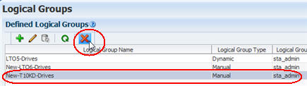

  2. 在 "Defined Logical Groups" 表中,选择要删除的组,然后单击 Delete Logical Group。
    fg_lgdelgroup.jpg 的说明如下

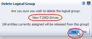

    此时将显示 "Delete Logical Group" 对话框。
  3. 验证您选择了正确的逻辑组,然后单击 Yes 进行删除。
    fg_lgdelgroupyes.jpg 的说明如下
    该组将被删除并从 "Logical Groups" 屏幕上移除。
    fg_lgdelgroupafter.jpg 的说明如下
    按该组过滤的任何屏幕、显示板 portlet 或模板现在显示 "No data to display" 或 "No data available"。
    fg_lgdelgroupnodata.jpg 的说明如下
