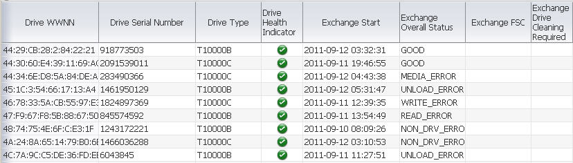

"List View" 表
列表视图表显示在概览屏幕上。它们以行和列的形式显示数据,每个磁带库资源或事件(例如,磁带机或交换)占一行,该资源的每个属性占一列。
可以通过对列进行重新排列、排序或调整列大小来更改列表视图表的显示。
有些列表视图表单元格包含文本链接。这些链接提供对有关所选项目的其他详细信息的访问。有关详细信息,请参见资源 ID 链接。
注:
STA 表中的数据仅供显示,不允许修改。
有关如何修改这些表的显示的详细信息,请参见列表视图表显示任务。

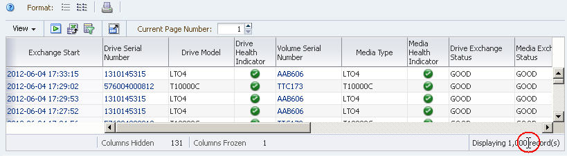

"Page Number" 字段 页码 显示当前表页码,并可用于直接转到指定的页面。仅为 "Exchanges"、"Drive Cleanings" 和 "Messages" 表显示。
相关主题:显示特定表页

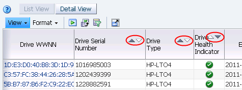

  1. 将鼠标移到要排序的列标题上方,直到出现排序箭头。
    data_sortcol.png 的说明如下
  2. 单击升序或降序排序箭头,具体取决于所需的数据排序顺序。在此示例中,选择了升序箭头。
    data_sorta.png 的说明如下
    表数据会根据您的选择重新排序,"Sorted Column" 指示器会突出显示排序顺序(在此示例中为升序)。
    data_sortadone.png 的说明如下

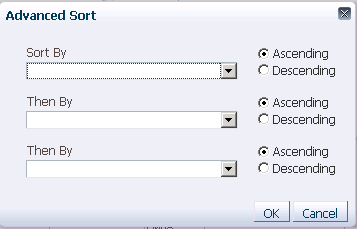

按多个列排序
使用此过程可进行嵌套式排序,最多可使用三个列。
注:
对于包含 Page Number 字段的屏幕("Exchanges"、"Drive Cleanings" 和 "Messages"),排序仅适用于在当前页上显示的记录。
注:
此活动只能通过菜单完成,不能通过鼠标完成。

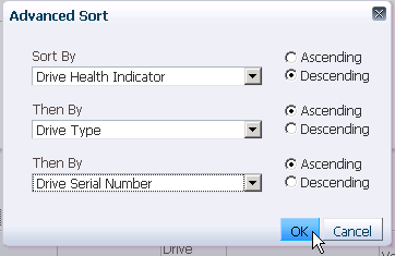

  1. 使用以下方法之一进行菜单选择:
  2. 在 "Sort By" 菜单中,选择用于主要排序的列。如果提供了默认值,可将其覆盖。
    data_advsortby.png 的说明如下
  3. 选择 Ascending 或 Descending 选项以指示要使用的排序顺序。
    data_advsortdescend.png 的说明如下
  4. 对屏幕上的剩余字段重复此过程以指示其他两个嵌套排序的条件。单击 OK。
    data_advsortall.png 的说明如下
    根据您的选择对表数据进行排序,列标题指示排序条件。
    data_advsortdone.png 的说明如下

因为在短时间内会生成大量的交换消息和警报消息,这些屏幕可能会显示许多记录。因此,这些记录会按“页”分组,每页包含 1,000 个记录,这些记录按如下方式排序:
  • Exchanges Overview 和 Drive Cleanings Overview 屏幕-"Exchange Start" 时间的逆序(最近的交换在前)
  • 消息屏幕-"Date SNMP Trap Received" 时间的逆序(最近的陷阱在前)

  1. 将光标移到表状态行右侧的记录计数区上方。
    光标从默认指针变为文本指针。
    if_tblreccountselect.jpg 的说明如下
  2. 单击记录计数区中的任意位置。
    此时将出现一条消息,指示表中的记录总数。
    if_tblrectotal.jpg 的说明如下
  3. 单击 OK 关闭消息。
    if_tblrectotalok.jpg 的说明如下
  4. 在表工具栏的 Page Number 字段中,输入要显示的页码,然后按 Enter。
    此时将显示指定的表页。
    注:
    除了最后一页外的每个页包含 1,000 个记录。因此,除了最后一页外的每页会在表状态行的记录计数区指示 "Displaying 1,000 records"。下列示例显示总共包含 3,185 个记录的表的第 3 页和第 4 页。
    if_tblpagenbr3.jpg 的说明如下

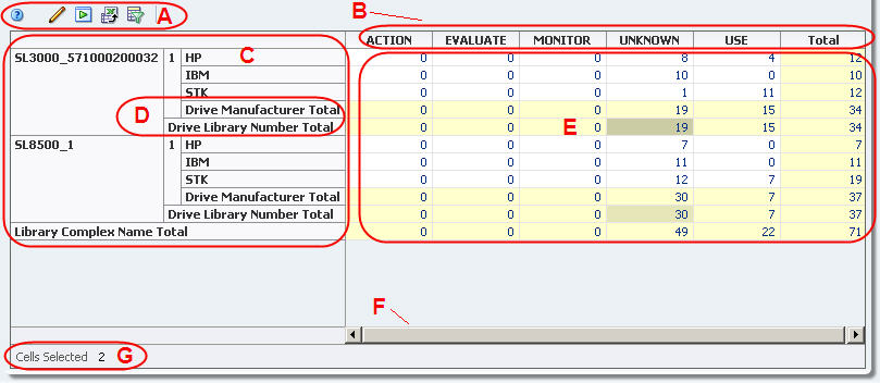

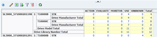

数据透视表

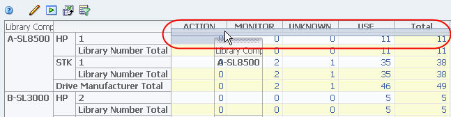

STA 通过透视表提供实时高级数据处理。透视表显示在分析屏幕上,它们显示按不同类别(即层)汇总的数据。层可以沿表列和行的边缘互相嵌套。通过添加和删除层以及以不同方式嵌套层,可以将表数据细分成不同的汇总,而无需打开多个窗口或者将数据导出到电子表格中。例如,可以使用透视表查看磁带机的运行状况,不仅可以按磁带库位置查看,也可以按磁带机类型、固件级别以及许多其他属性查看。
通过汇总数据,透视表可用于查看在常规 "List View" 表中可能不明显的数据模式。透视表的格式是动态的,因此,只需将各个层从一个区域拖放(透视)到另一个区域,就可以更改数据的组织方式。移动同一个边缘中的一个层(例如,切换行边缘内的层)会改变嵌套顺序。将一个层移到相反的边缘(例如,将一个层从行边缘移到列边缘)会在此处增加层。
有关如何修改层显示的详细信息,请参见透视表布局任务。
透视表布局
if_pivlayout.jpg 的说明如下
项目
名称
描述
A 透视表工具栏 提供对最常用的命令的直接访问。有关每个图标的说明,请参见数据透视表工具栏。

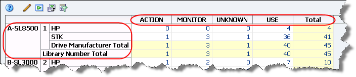

B 列层标题 沿表的上边缘排列。层在标题区域中从上往下嵌套。各个标题单元格标识层属性的不同值。
C 行层标题 沿表的左边缘排列。层在标题区域中从左往右嵌套。各个标题单元格标识层属性的不同值。
D 层小计 会自动为每个行和列层提供小计。小计单元格以淡黄色突出显示。
E 数据区 显示数据单元格的区域。数据值是汇总计数,并且全都是活动链接。汇总单元格是白色的。
F 水平滚动条 仅当表太大而无法在屏幕区域中显示时才会显示。允许滚动完成整个表显示。
G 表状态行 指示选择的行数或单元格数。
N/A 应用的过滤器(未显示) 仅当表中的数据经过过滤时才会显示。指示已应用的过滤条件。有关详细信息,请参见《STA 用户指南》。
注意:长度超过 250 个字符的描述将被截断。可以将光标悬停在文本上方,以显示包含完整说明的工具提示。

图 4-1 是 "Drives – Analysis" 屏幕中的透视表示例。它显示每个磁带机运行状况指示器("ACTION"、"MONITOR" 等)出现的次数,按磁带机制造商、磁带库和复合磁带库进行汇总。随后是对每个层的详细描述。
图 4-1 磁带机透视表
图 4-1 的说明如下
说明 - 图 4-1 磁带机透视表
  • 在表的顶部边缘上有一个列层:磁带机运行状况指示器。
  • 表的左边缘上方有三个行层:复合磁带库、磁带库编号和磁带机制造商。这些层从左(外部)往右(内部)进行嵌套。在此示例中,复合磁带库是最外面的层,磁带机制造商是最里面的层。
  • 各个标题单元格标识层属性的不同值。列层(磁带机运行状况指示器)包含以下值:"ACTION"、"MONITOR"、"UNKNOWN" 和 "USE";最外面的行层(复合磁带库名称)包含以下值:"A-SL8500"、"B-SL3000" 和 "C-SL500"。
  • 每个层的计数会自动小计;在本例中为磁带机制造商小计、磁带库数量小计以及复合磁带库总计。
各个表单元格中的聚合计数是各表层固有的过滤条件通过 "AND" 语句进行联接而得出的结果。例如,在图 4-1 中,"A‐SL8500"、"1"、"STK" 行与 "MONITOR" 列的交叉点的汇总计数值为 "3"。此值是以下过滤条件的结果:
  • "Library Complex" 为 "A‐SL8500",
  • "Library Number" 为 "1",
  • "Library Manufacturer" 为 "STK",
  • "Drive Health Indicator" 为 "MONITOR"
每个透视表单元格中的汇总计数是活动链接。通过这些链接,可访问有关计数中包含的项目的其他详细信息。有关详细信息,请参见汇总计数链接和《STA 用户指南》。

将层移到相反的边缘
使用此过程可将层从一个边缘移到另一个边缘。
通过鼠标
  1. 将鼠标移到要移动的标题上的边框上方,直到出现移动对象光标。
    if_moverow.jpg 的说明如下
  2. 单击层并将其拖到相反边缘上的一个层分隔器上,直到分隔器突出显示。
    if_rowinsertopp.jpg 的说明如下
    释放光标时,将重新组织表并重新计算数据单元格中的汇总计数。在此示例中,"Library Complex" 层已插入到列边缘上的 "Drive Health Indicator" 层下方。
    if_rowinsertedopp.jpg 的说明如下
通过菜单
有关说明,请参见更改表属性及其嵌套顺序。

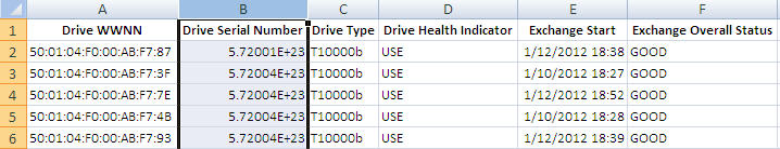

    文件显示为 Excel 电子表格。根据各种详细信息(包括数字的长度以及表中数据的位置),Excel 可能会(也可能不会)将某些单元格转换为科学计数法。这只是 Excel 格式设置问题,不会影响基本数据的完整性。
    在以下示例中,"Drive Serial Number" 列中的单元格以科学计数法显示。
    if_tblcolsci.jpg 的说明如下

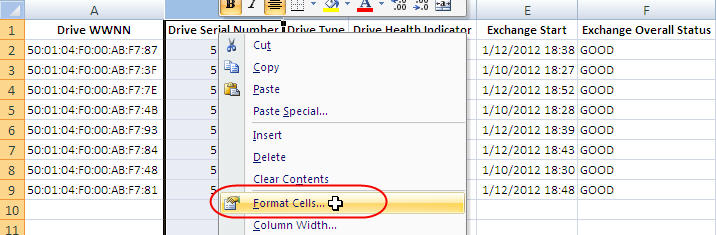

    2. 右键单击该列并选择 Format Cells(设置单元格格式)。
      if_tblcolscireformat.jpg 的说明如下
