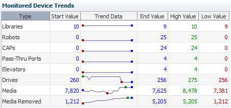

火花图
嵌入式火花图包括在一些显示板表 portlet 中(有关表 portlet 的描述,请参见《STA 用户指南》)。火花图是一种小型线形图,最多可以绘制选定日期范围的四个关键值:开始、结束、高和低。火花图有助于了解数据值在一段时间内的模式。
根据选择的日期范围以及关键值的变化情况,指定的图表可能仅绘制两个或三个点,而不是四个。这是因为当两个关键值在日期和值上都很接近时,一个值的点可能会隐藏另一个值的点。针对较短的日期范围进行过滤可以显示更多详细信息。
图 3-1 到图 3-3 显示了同一个显示板 portlet 的三个不同日期范围。因为这三个范围都使用当前日期作为结束日期,因此它们的结束值相同。但其他关键值有所不同,因为每个日期范围的开始日期和相对的高值和低值有所不同。
图 3-1 针对“不超过 250 天前”过滤的受监视设备趋势
图 3-1 的说明如下
说明 - 图 3-1 针对“不超过 250 天前”过滤的受监视设备趋势
图 3-2 针对“不超过 30 天前”过滤的受监视设备趋势
图 3-2 的说明如下
说明 - 图 3-2 针对“不超过 30 天前”过滤的受监视设备趋势
图 3-3 针对“不超过 2 天前”过滤的受监视设备趋势
图 3-3 的说明如下
说明 - 图 3-3 针对“不超过 2 天前”过滤的受监视设备趋势

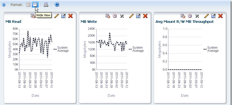

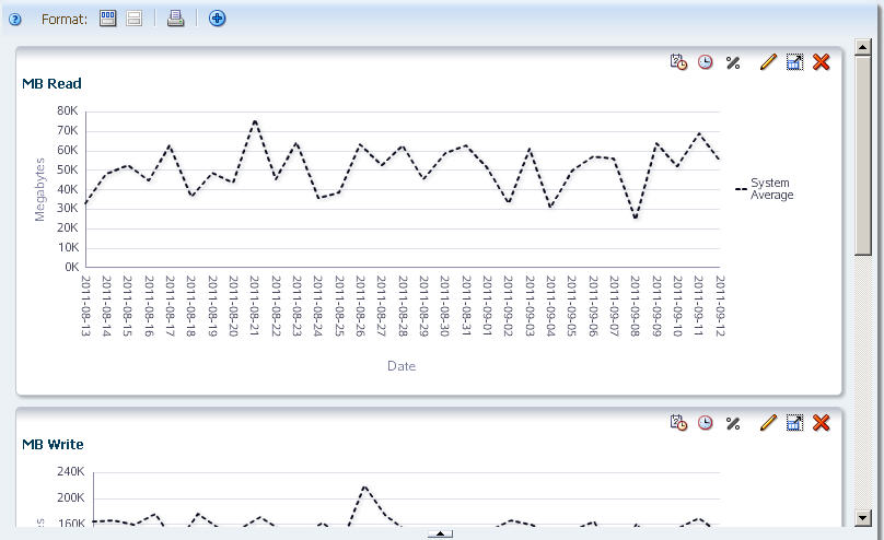

概览屏幕的图形区工具栏
概览图形区工具栏显示在图形区顶部。它提供对控制图形区整体显示的常用命令的直接访问。
if_toolbargrmainovw.jpg 的说明如下
图标 名称 描述
"Help" 图标 帮助 显示图形区的帮助。
相关主题:《STA 用户指南》
"Narrow View" 图标 窄视图 按行跨图形区平铺图形窗格,每行最多三个图形。这是默认视图。
相关主题:在窄视图和宽视图之间切换
"Wide View" 图标 宽视图 跨整个图形区水平展开每个图形,单个图形垂直堆叠。
相关主题:在窄视图和宽视图之间切换
"Printable Graphs" 图标 可打印图形 提供“快速打印”功能。在单独的浏览器选项卡或窗口中显示所显示图形的可打印形式。
相关主题:执行图形“快速打印”
"Add Graph" 图标 添加图形 添加新图形窗格,该窗格显示图形区的默认属性。
相关主题:添加图形窗格

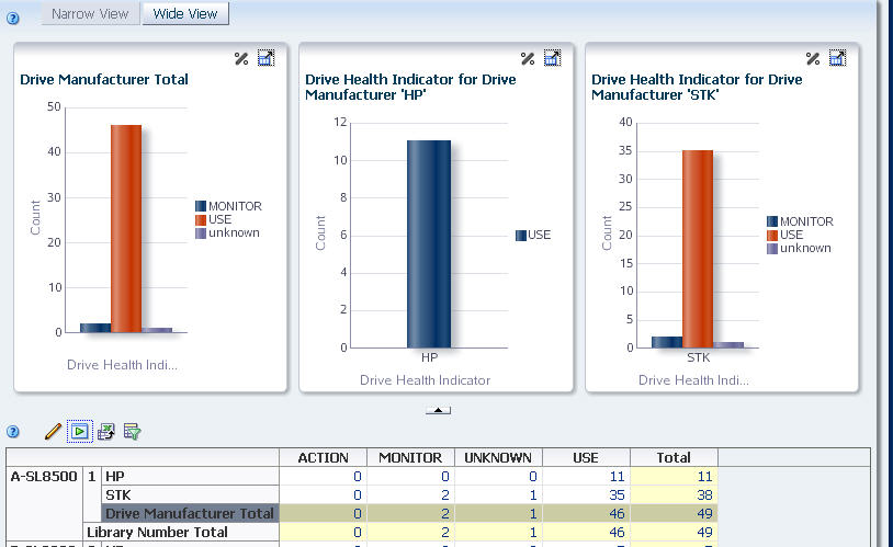

分析屏幕的图形区包括了图形区工具栏以及一个或多个图形窗格。每个图形窗格也包含一个图形窗格工具栏。
分析屏幕上的默认图形区只有一个图形窗格,显示整个系统的摘要信息。分析屏幕上的图形化属性始终是对应的(磁带机或介质)运行状况指示器。
通过在数据透视表中选择不同的行层并将选择内容应用于图形,可以更改图形窗格的数量及其显示的数据。只要显示了多个窗格,最左边窗格将始终显示摘要信息,其余窗格显示详细信息。
有关详细说明,请参见数据图形化任务。

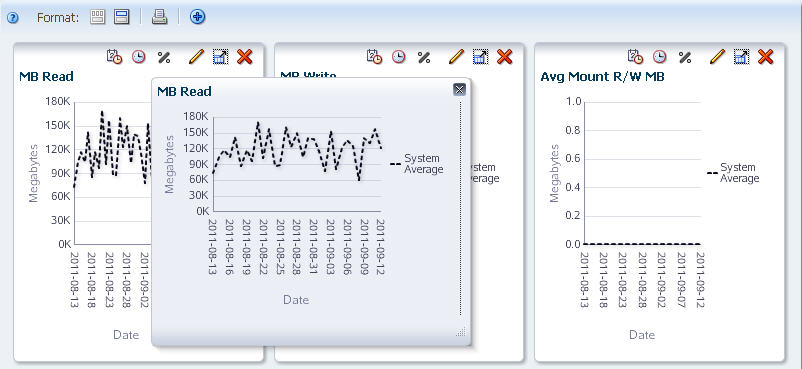

分离图形窗格
注:
此过程既适用于概览屏幕,也适用于分析屏幕。
使用此过程可将图形窗格从图形区中分离,并将其显示在浏览器前景中的单独窗口中。分离了图形窗格后,可以调整其大小,并可将其移到浏览器窗口中的任意位置。一次只能分离一个窗格。
  1. 单击图形窗格工具栏中的 Detach Pane。
    if_graphdetach.jpg 的说明如下
    图形窗格显示在屏幕前景中的单独窗口中。
    if_graphdetached.jpg 的说明如下
    注:
    如果导航到另一个屏幕,该窗格会自动关闭。
  2. (可选)可以按如下方式移动窗格或调整其大小:
  3. 要将图形窗格恢复到正常位置,请执行以下任一操作:
    • 单击图形窗格工具栏中的 Close。
      if_graphclose.jpg 的说明如下
    • 单击另一个图形窗格中的 Detach Pane。这会将第一个图形窗格恢复到其默认位置,并在前景中显示第二个图形窗格。

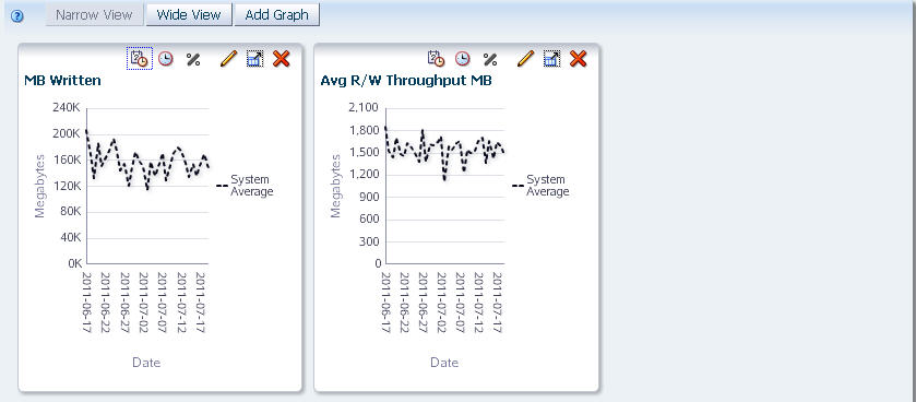

添加图形窗格
注:
此过程仅适用于概览屏幕。
使用此过程将在屏幕中添加图形窗格。根据以下条件在新图形中显示数据:
  • 图形显示资源类型的默认属性。对于介质,默认显示 "Data Mounts";对于磁带机,默认显示 "MB Read"。可以将该属性更改为资源的任何可用属性。
  • 如果现有的图形窗格已经全部同步到同一个日期范围,则新图形将使用相同的日期范围;否则,图形将使用系统默认日期范围(前 30 天)。
  • 即使所有现有图形都显示百分比,新图形也会显示实际值。
  • 如果已将个别资源应用于现有图形,新图形将显示相同的资源。
  1. 在图形区工具栏上单击 Add Graph。
    注:
    一次最多可以显示 15 个图形窗格,达到 15 个后将禁用 Add Graph 图标(暗显)。
    if_graphadd.jpg 的说明如下
    图形窗格添加到图形区显示的末尾。可能需要使用垂直滚动条才能查看图形。

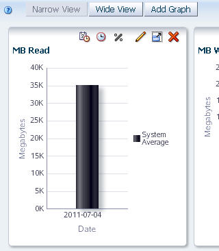

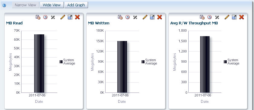

在窄视图和宽视图之间切换
注:
使用此过程可以以窄格式和宽格式显示图形。窄视图是默认设置,可用于并排比较图形化的属性。宽视图可用于更加详细地查看每个图形。
  1. 在图形区工具栏上单击 Wide View。
    if_grwideview.jpg 的说明如下
    显示将变为宽视图,其中的每个图形窗格横向展开跨越整个图形区。会出现一个垂直滚动条,可以向下滚动到剩余窗格。
    if_grwide.jpg 的说明如下
  2. 要切换回窄视图,请单击图形区工具栏上的 Narrow View。
    if_grnarrowview.jpg 的说明如下

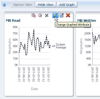

更改图形化的属性
注:
此过程仅适用于概览屏幕。
使用此过程可更改在图形窗格中显示的资源属性。
  1. 单击图形窗格工具栏中的 Change Graphed Attribute。
    if_grchangeattrib.jpg 的说明如下
    此时将显示一个菜单,其中显示此资源类型的所有可用属性。一次只能显示 14 个属性。通过菜单底部的滚动按钮,可以向下滚动整个列表。
    if_grchangeattribmenu.jpg 的说明如下
  2. 选择希望图形显示的属性。
    if_grchangeattribselect.jpg 的说明如下
    图形会根据您的选择进行更新。
    if_grchangeattribdone.jpg 的说明如下

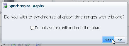

在所有图形中同步日期范围
注:
此过程仅适用于概览屏幕。
使用此过程可将所有图形窗格同步到相同的日期范围。
  1. 在屏幕上的一个图形窗格中,设置要应用于所有窗格的日期范围。有关说明,请参见更改日期范围。
    if_grsyncbegin.jpg 的说明如下
  2. 在该图形窗格的图形窗格工具栏上单击 Synchronize Date Range。
    if_grsyncdaterange.jpg 的说明如下
    此时将显示 Synchronize Graphs 确认对话框。
    if_grsyncconfirmd.jpg 的说明如下
  3. 单击 Yes 进行同步。
    图形区中的所有图形窗格都同步为显示相同的日期范围。所有其他数据显示特征(图形化的属性、实际值与百分比值、添加的资源)保持不变。
    if_grsyncdone.jpg 的说明如下

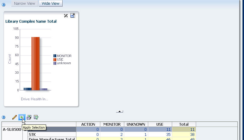

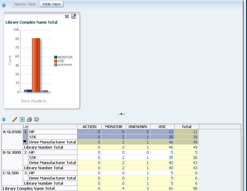

使用此过程可将选择的磁带库资源(如磁带库、磁带机、介质等)添加到屏幕上的所有图形窗格中。在默认视图中,图形仅显示图形化属性的系统平均值。
  1. 在 "List View" 表中,选择一个或多个资源。
    注:
    可以使用多选来选择多个资源;有关详细信息,请参见多选。
    if_grselectres.jpg 的说明如下
  2. 单击 "List View" 工具栏中的 Apply Selection。
    if_grapplyselection.jpg 的说明如下
    选择的资源添加到屏幕上的所有图形窗格中。
    注:
    根据所选资源的数据值,一个或多个窗格的比例可能会发生变化。水平轴和垂直轴的比例会自动调整以显示所选资源的有用详细信息量。
    if_grselectapplied.jpg 的说明如下

使用此过程可以将数据透视表中的汇总数据图形化。这将导致在图形区中出现多个图形窗格:汇总合计值占一个窗格,合计中包括的属性值各占一个窗格。
注:
可以仅将显示在行边上的属性进行图形化,并且一次仅图形化一行。如果选择列边属性,或者选择多行,则会看到错误 "Please select one and only one row."
  1. 在数据透视表中,选择一个汇总了多个属性值的层。
    注:
    在此示例中,嵌套层为 "Library Number",该层汇总了两个磁带机制造商 "HP" 和 "STK" 的数据。
    if_grselectnesting.jpg 的说明如下
  2. 在数据透视表工具栏上单击 Apply Selection。
    if_grapplysummary.jpg 的说明如下
    图形区将进行如下更新:
    • 最左侧的窗格显示属性的汇总数据。
    • 右侧的窗格显示汇总中包括的每个属性的详细信息,每个属性占一个窗格。在此示例中,有两个详细信息窗格:一个针对 "HP",一个针对 "STK"。
      if_grapplysummarydone.jpg 的说明如下
