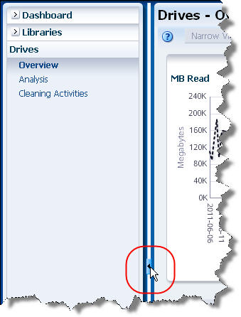

重新调整导航栏大小
使用此过程可重新调整导航栏和主窗口的相对大小。
  1. 将鼠标移到导航栏与主窗口之间的空间上方,直到显示垂直调整大小控制栏和调整对象大小的光标。
    if_navresize.jpg 的说明如下
  2. 单击并拖动控制栏,直到导航栏和主窗口达到所需的大小,然后释放控制栏。
折叠和恢复导航栏
使用此过程可隐藏导航栏,然后再将其恢复。
  1. 单击导航栏与主窗口之间的空间中的 Collapse Pane 图标。
    if_navcollapse.jpg 的说明如下
    导航栏已折叠,主窗口水平扩展到整个屏幕。
  2. 要将导航栏恢复为其原始宽度,可单击窗口左侧的 Restore Pane 图标。
    if_navrestore.jpg 的说明如下

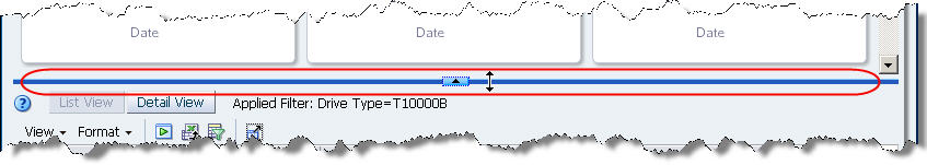

调整图形区和表区的大小
使用此过程可重新调整图形区与表区的相对大小。
  1. 将鼠标移到图形区与表区之间的空间上方,直到出现调整大小控制栏和调整对象大小光标。
    if_arearesize.jpg 的说明如下
    注:
    如果未显示调整大小控制栏,则可能是图形区已折叠,如屏幕顶部的 Restore Pane 向下箭头图标所示。如果是这种情况,请参见折叠和恢复图形区中的相关说明。
  2. 单击并拖动调整大小控制栏,直到两个区域的大小达到要求,然后释放鼠标。Collapse Pane 图标保持在向上箭头位置,指示已调整图形区大小,未折叠。

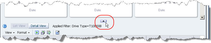

折叠和恢复图形区
使用此过程可隐藏图形区,然后再将其恢复。折叠图形区可以在主窗口中提供更多空间供查看表数据使用。
  1. 单击图形区与表区之间的空间中的 Collapse Pane 图标。
    if_areacollapse.jpg 的说明如下
    图形区已隐藏,表区垂直扩展到整个主窗口。图标变为 Restore Pane 向下箭头图标。
  2. 要将图形区恢复成其折叠之前的大小,可单击主窗口顶部的 Restore Pane 图标。

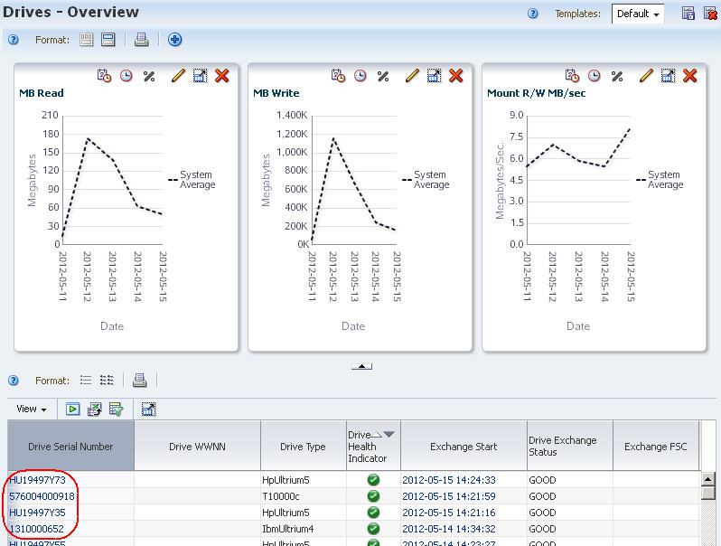

此过程是一个示例,其中使用资源 ID 链接以显示有关单个磁带机以及与其相关的其他资源的详细信息。
  1. 在导航栏中,单击 Drives 以显示 "Drives – Overview" 屏幕。
    "Drive Serial Number" 列显示所有磁带机的文本链接。
    if_linkresourceclick.jpg 的说明如下
  2. 单击其中一个磁带机链接。
    if_linkresourceselect.jpg 的说明如下
    您将转到 "Drives –Overview, Detail View" 屏幕,其中显示了所选磁带机的完整详细信息。

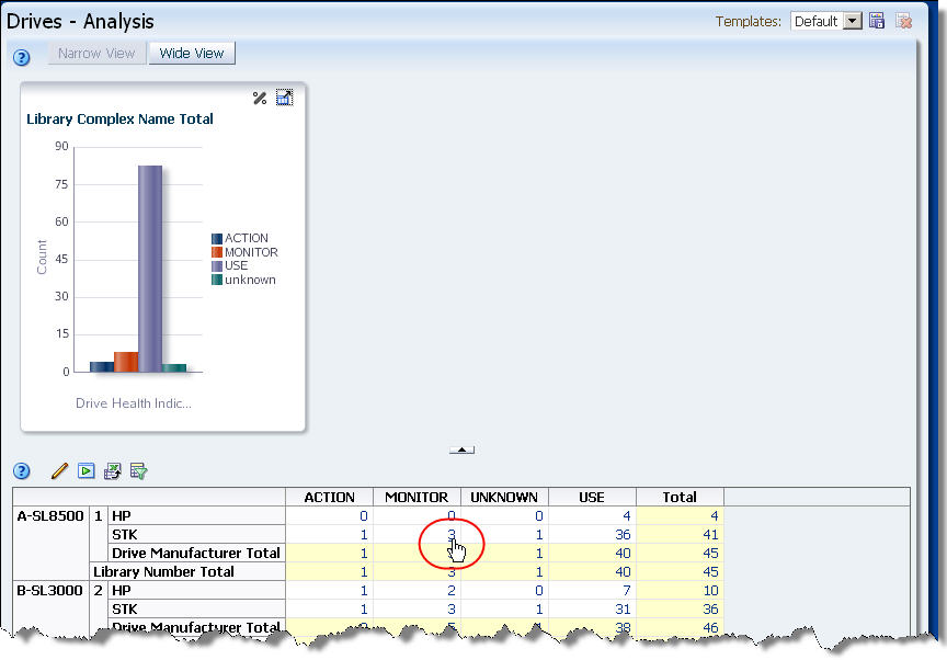

使用汇总计数链接导航
此过程是一个示例,其中显示如何使用汇总计数链接以向下挖掘有关汇总计数中包含的一组磁带机的其他详细信息。
  1. 在导航栏中,单击 Drives 选项卡,然后单击 Analysis 链接以显示 "Drives – Analysis" 屏幕。
    该屏幕包含一个透视表。在此示例中,突出显示的单元格中的汇总计数 "3" 表示磁带库 "1" 中有三个 StorageTek 磁带机(在复合磁带库 "A-SL8500" 中),三个磁带机的运行状况指示器都为 "MONITOR"。
    if_linkaggclick.jpg 的说明如下
  2. 单击突出显示的链接。
    您将转到 "Drives – Overview" 屏幕,其中显示三个磁带机的其他详细信息。
