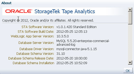

显示 STA 软件版本信息
可使用此过程显示关于 STA 应用程序和支持软件的版本信息。当与 Oracle 支持代表 联系以寻求帮助时,此信息非常有用。
  1. 在状态行中单击 About。
    if_aboutclick.jpg 的说明如下
    此时将显示版本信息对话框。
    if_version.jpg 的说明如下
  2. 单击 OK 关闭对话框。

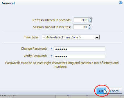

更改密码
可使用此过程更改您的 STA 用户名的密码。有关有效密码分配的详细信息,请参见密码要求。
  1. 在主工具栏中,选择 Preferences,然后选择 General。
    if_prefgen.jpg 的说明如下
    此时将显示 "General" 对话框。
    if_prefgeneral.jpg 的说明如下
  2. 在 Change Password 字段中,输入您要分配的新密码。
    在键入时输入会被遮蔽。
  3. 在 Verify Password 字段中再次输入该密码。
  4. 单击 OK。
    if_prefgeneralok.jpg 的说明如下
    您的密码将更新,下次登录时,您需要使用新密码。

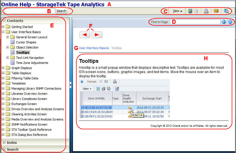

Help
STA 为所有屏幕提供了上下文相关帮助。"Help" 按钮位于以下工具栏中:
"Help" 窗口布局
if_helpwindow.jpg 的说明如下
项
名称
说明
A 标题 显示帮助系统的标题。
B 帮助集快速搜索 用于在帮助集中执行快速搜索。
C 帮助工具栏 可以从中直接访问与帮助集进行交互的命令。有关详细信息,请参见帮助工具栏。
D 主题快速搜索 可以在当前显示的主题中执行快速搜索。
E 帮助导航栏 包含三个导航选项卡:"Contents"、"Index" 和 "Search"。有关详细信息,请参见以下主题:
F 浏览按钮 用于在帮助主题之间向前或向后连续浏览。
G 主题面包屑 显示主题层次中的当前主题。单击父标题可显示该主题。
H 主题区域 显示帮助主题的内容。

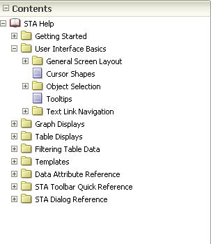

帮助 "Contents" 选项卡
"Contents" 选项卡显示帮助集目录。主题在层次树中列出,高级别标题显示为文件夹。展开或折叠文件夹可显示或隐藏其中包含的标题。单击一个标题可在主题区域中显示该标题。
if_helpcontentstab.jpg 的说明如下

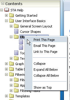

上下文菜单
在 Contents 选项卡中单击右键可调出上下文菜单。
if_helpcontextmenu.jpg 的说明如下
菜单选项
行为
Print This Page 打开计算机的打印对话框,以打印当前主题。也可以通过帮助工具栏进行访问。
Email This Page 打开计算机的默认电子邮件应用程序,以通过电子邮件发送此主题的链接。也可以通过帮助工具栏进行访问。
Link to This Page 用于将当前主题的链接保存在浏览器书签中。也可以通过帮助工具栏进行访问。
Expand 展开选定标题。
Collapse 折叠目录以隐藏选定标题中的标题。
Expand All Below 展开选定标题以及其中的所有子标题。
Collapse All Below 折叠选定标题以及其中的所有子标题。
Show As Top 在 "Contents" 选项卡的顶部显示当前标题。

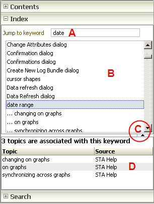

帮助 "Index" 选项卡
"Index" 选项卡以两级层次显示经过排序的关键字索引。一个关键字可以与多个主题关联。
if_helpindextab.jpg 的说明如下
项
名称
说明
A 跳到关键字 在文本字段中输入一个或多个词。随着您的输入,将选择列表中与输入字母匹配的第一个关键字。继续输入字母,则选择更准确。
B 关键字列表 关键字的两级列表,按字母顺序排序。选择一个关键字可在主题列表中显示关联的主题。
C 展开/折叠窗格 单击可展开或隐藏主题列表。
D 主题列表 关键字列表。单击一个关键字链接可在主题区域中显示关联的主题。单击某个列标题("Topic" 或 "Source")可按该列排序。

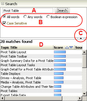

帮助 "Search" 选项卡
"Search" 选项卡可用于构造在整个帮助集中进行搜索的全文查询。
if_helpsearchtab.jpg 的说明如下
项
名称
说明
A 搜索文本 在文本字段中输入一个或多个词。随着您的输入,将选择列表中与输入字母匹配的第一个关键字。继续输入字母,则选择更准确。
B 选择条件 指定用于搜索的选择条件。
D 主题列表 搜索结果的列表。包括每个结果的主题标题、得分和来源。单击某个主题链接可在主题区域中显示该主题。
"Score" 列根据主题与搜索条件的匹配程度指示主题的排名。默认情况下,所有主题都按 "Score" 列排序。单击某个列标题("Topic"、"Score" 或 "Source")可按该列排序。
