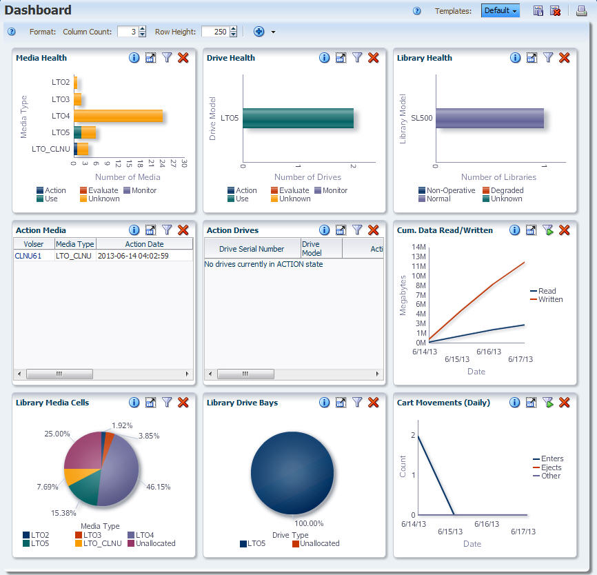

显示板是登录时看到的第一个屏幕。它由多个 portlet 组成,每个 portlet 显示磁带库系统的一个不同视图。
本章包含以下各节:
使用显示板
下面是随 STA 提供的默认显示板的示例。如果已将另一个显示板模板作为默认模板分配给您的 STA 用户名,则显示可能会有所不同。
if_dashdefault.jpg 的说明如下
定制显示板
显示板是可完全定制的。共有 50 多个可显示的不同 portlet,每个 portlet 显示了 STA 收集的分析和汇总数据的不同集合。一次最多可以包括 30 个 portlet。有关可用 portlet 的说明,请参见portlet 类型。
您可以重排 portlet、更改其大小并过滤每个 portlet 上显示的数据。有关说明,请参见显示板任务。

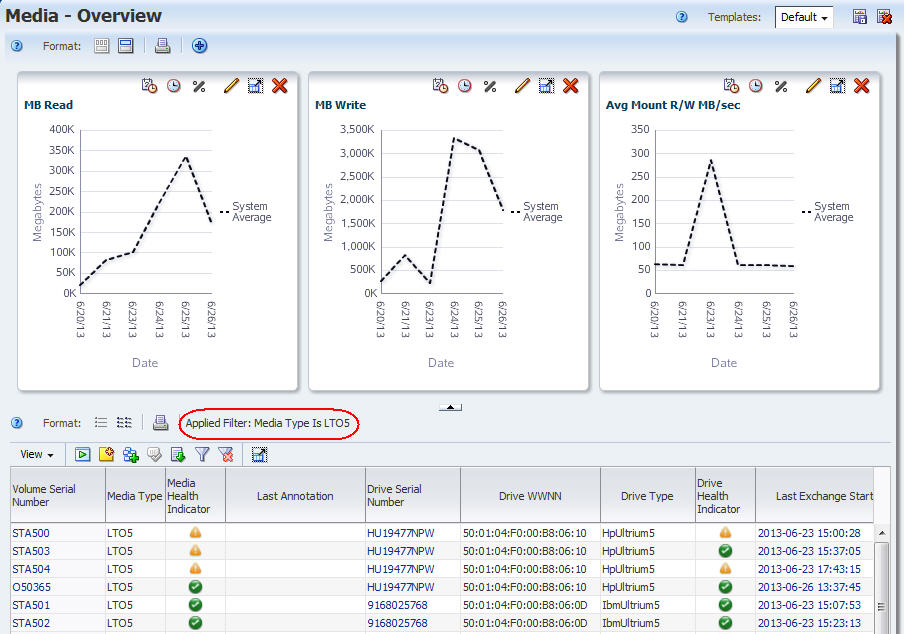

条形图、饼图和面积图可打开所选资源的列表视图,并对屏幕显示应用过滤器。以下屏幕显示了如何通过单击饼图区打开 "Media – Overview" 屏幕列表视图,其中应用了过滤器以仅显示所选介质类型。
if_dashpielinkfr.jpg 的说明如下
if_dashpielinkto.jpg 的说明如下

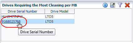

文本链接

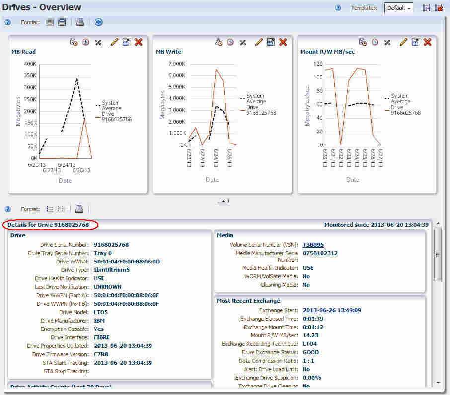

一些表 portlet 包含文本链接,可用于打开所选资源的详细信息视图。以下屏幕显示了显示板 portlet 上的磁带机序列号链接如何打开所选磁带机的 "Drives – Overview" 屏幕详细信息视图。有关文本链接的其他信息,请参见《STA 屏幕基础指南》。
if_dashtablelinkfr.jpg 的说明如下
if_dashtablelinkto.jpg 的说明如下

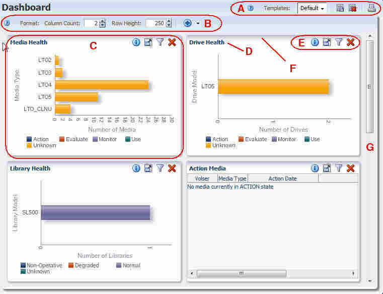

显示板布局
显示板划分为大小相等的 portlet,这些 portlet 按照列和行进行排列。列数可以是从一到五,行数不限。行的高度可以是 100 到 600 像素。
if_dashlayout.jpg 的说明如下
项 名称 说明
A 模板工具栏 通过该工具栏,可直接访问用于应用和管理模板的命令。大多数 STA 屏幕上都会显示该工具栏。有关详细信息,请参见模板工具栏。
B 显示板工具栏 通过该工具栏,可直接访问用于管理显示板显示的命令。有关每个图标的说明,请参见显示板工具栏。
C 显示板 portlet 显示板 portlet 按照列和行进行排列。每个 portlet 显示了磁带库系统的不同概要视图。有关详细信息,请参见显示板 portlet。
D 显示板 portlet 标题 标识 portlet 中数据的类型。有关详细信息,请参见显示板 portlet。
E 显示板 portlet 工具栏 通过该工具栏,可直接访问用于处理此显示板 portlet 显示的命令。有关详细信息,请参见显示板 portlet 工具栏。
F 显示板 portlet 边框 显示板 portlet 顶部的阴影区域。允许您抓取并移动 portlet。有关详细信息,请参见《STA 屏幕基础指南》。
G 垂直滚动条 只有在屏幕底部下方还有其他行时才会出现。

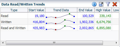

提供了以下类型的表 portlet。有关各个 portlet 的介绍,请参见表 portlet。

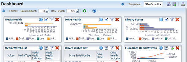

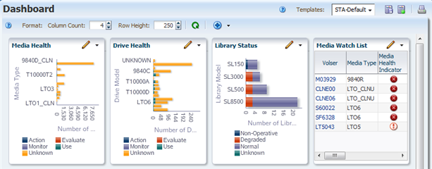

  2. 要更改 portlet 列数,从而更改每个 portlet 的宽度,请在显示板工具栏中的 Column Count 字段中输入一个数字。还可以使用微调框控件箭头更改字段值。有效输入为 1 到 5。 if_dashcolcountchg.png 的说明如下
    按 Enter 键或将光标移到屏幕的其他区域后,更改将立即生效。 if_dashcolcountdone.png 的说明如下
    注:
    如果增加列数,显示板 portlet 工具栏可能会由于空间不足而被截断。任何隐藏的图标都可以从工具栏最右侧的菜单中获取。 显示板 portlet 工具栏上的菜单
  3. 要更改每个 portlet 的高度,请在显示板工具栏的 Row Height 字段中输入一个数字。还可以使用微调框控件箭头更改字段值。有效输入为 100 到 600。 if_dashrowheightchg.png 的说明如下
    按 Enter 键或将光标移到屏幕的其他区域后,更改将立即生效。 if_dashrowheightdone.png 的说明如下

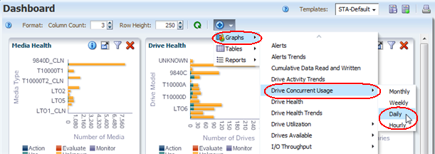

添加显示板 portlet
可使用此过程向显示板显示添加 portlet。最多可以包括 30 个 portlet 。
可以添加同一类型的 portlet 的多个实例,并且可以按不同的方式过滤每个实例,以便关注不同的数据。例如,您可能希望添加两个独立的 Media Health portlet:一个用于大型磁带库(SL3000 和 SL8500),一个用于小型磁带库(SL150 和 SL500)。
注:
添加大量显示板 portlet 可能会导致 portlet 图例被截断或根本无法显示。如果发生这种情况,您可能需要删除一些 portlet 来恢复图例。
  1. 在导航栏中,选择 Home,然后选择 Dashboard。
    if_navdash.png 的说明如下
    此时将显示您的 STA 用户名的默认显示板。

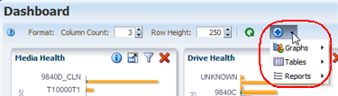

  2. 在显示板工具栏中,选择 Add Portlet 菜单。
    if_dashaddportletmenu.png 的说明如下
    列出了各种 portlet(图形、表或报告)相关的子菜单。

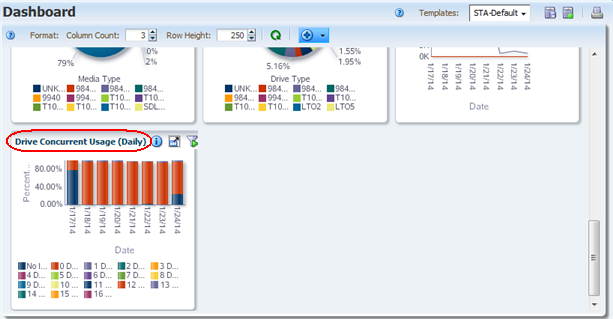

  3. 从相应的 portlet 子菜单中选择要添加的特定 portlet 。时间相关 portlet 为您提供 Monthly、Weekly、Daily 或 Hourly 时间增量选项。
    if_dashaddgrportlet.png 的说明如下
    该 portlet 将添加到显示板显示的末尾。可能需要使用垂直滚动条来查看该 portlet。要将 portlet 移动到一个新位置,请参见《STA 屏幕基础指南》。

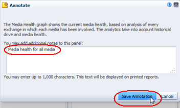

  2. 在要添加注释的显示板 portlet 的 portlet 工具栏中,单击 Panel Information。
    if_dashportnote.png 的说明如下
    此时将显示 "Annotate" 对话框。
  3. 输入您希望在 portlet 的此实例中显示的注释文本,然后单击 Save Annotation 以保存信息。注释的长度最多可达 1,000 个字符。
    注:
    为了更好地查看文本,可以通过抓取文本区域的右下角并将其伸展来调整文本框的大小。
    if_dashannotate.png 的说明如下
    保存后,无法在显示板 portlet 自身上看到注释,但可以通过再次单击 Panel Information 进行查看。要使注释显示在基于此显示板显示的主管报告上,必须将显示保存为新模板或对现有模板的更新。

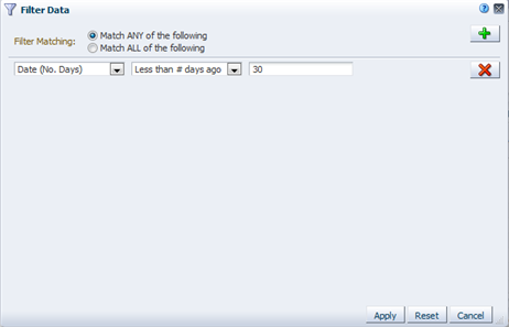

应用或更改显示板 portlet 过滤器
可使用此过程通过应用新过滤器或修改现有过滤器来更改显示板 portlet 上显示的数据。
注:
要将所有过滤条件从显示板 portlet 中删除,请参见清除显示板 portlet 过滤器。
如果已将某个过滤器应用于 portlet,将显示 Applied Filter 图标。默认情况下会对某些 portlet 进行过滤,因此这些 portlet 已经包含此图标。将鼠标指针悬停在图标上可显示应用的过滤器的说明。
用于过滤显示板 portlet 的条件因 portlet 类型而异。例如,您可以按日期范围过滤大部分线形图,但不能按照此条件过滤饼图。
  1. 在导航栏中,选择 Home,然后选择 Dashboard。 if_navdash.png 的说明如下

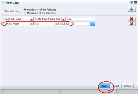

  2. 在要修改的 portlet 的显示板 portlet 工具栏上,单击 Filter。如果该 portlet 已应用了过滤器,则单击 Applied Filter。
    if_dashportfilter.png 的说明如下
    此时将出现 "Filter Data" 对话框。如果未应用过滤器,对话框将显示默认设置。如果某个过滤器已经生效,对话框中将显示过滤条件。
    if_dashportfilterbef.png 的说明如下
  3. 在对话框中指定过滤条件,如下所述:
    1. 在 "Filter Matching" 字段中,选择其中一个选项以指示您希望匹配您指定的任一条件还是所有条件。有关详细信息,请参见"Filter Data" 对话框。
    2. 为任意数量的 portlet 属性指示过滤条件。单击 Add new filter criteria row 可添加更多条件。
    3. 要删除过滤条件,请单击 Remove this filter criteria row。
  4. 验证您指定的内容是否正确,然后单击 Apply。
    if_dashportnewfilter.png 的说明如下
    显示板 portlet 将进行以下更新:

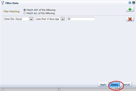

  2. 单击显示板 portlet 工具栏中的 Filter Data。
    此时将出现 "Filter Data" 对话框,并指示当前生效的所有选择条件。
  3. 单击 Reset。
    if_dashportfilterreset.png 的说明如下
