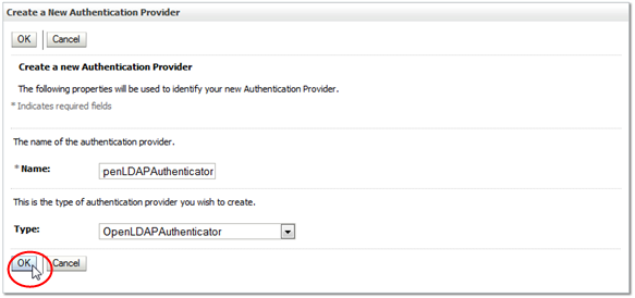

  8. 输入要创建的验证提供程序的名称(例如 OpenLdapAuthenticator)并在 Type 菜单中选择 "OpenLDAPAuthenticator"。单击 OK。
    ldap_createnew.png 的说明如下

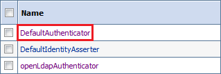

  9. 选择 DefaultAuthenticator 活动链接(选择该链接本身,而不是复选框)。
    ldap_defauth.png 的说明如下

  8. 输入要添加的验证提供程序的名称(例如 STA RacfAuthenticator)并在 Type 菜单中选择 RacfAuthenticator。单击 OK。
    注:
    RACF jar 文件应列在 Type 菜单中。如果未列在该菜单中,请使用 STA 命令停止然后重新启动 STA。有关命令用法的详细信息,请参见《STA 管理指南》。
  9. 验证 "Authentication Providers" 表中是否包含 RACF 提供程序。DefaultAuthenticator 和 DefaultIdentityAsserter 必须始终是此列表中的前两个提供程序。
  10. 选择 DefaultAuthenticator 活动链接(选择该名称本身,而不是复选框)。
    racf_defauth.png 的说明如下
  11. 在 Control Flag 菜单中,选择 "Sufficient",然后单击 Save。

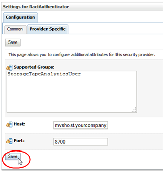

  16. 单击 Provider Specific 选项卡。
    racf_provspecific.png 的说明如下
  17. 输入正在运行 MVS 系统的主机名(例如 mvshost.yourcompany.com)和端口号(例如 8700),然后单击 Save。
    racf_racfauthhostport.png 的说明如下
