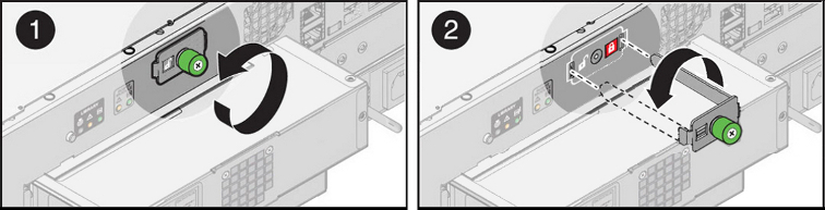

Suchen Sie die Robotersperre auf der Rückseite des Grundmoduls. Die Sperre besteht aus einer grünen Gehäuseschraube aus Plastik, die sich in der oberen Mitte des Rahmens befindet.
Lösen Sie die unverlierbare Gehäuseschraube auf der Sperrmontagegruppe.
Ziehen Sie die Sperre gerade aus dem Gehäuse heraus, bis die lange Befestigung aus dem Einschubfach rechts kommt.
Drehen Sie die Sperre 180 Grad entgegen dem Uhrzeigersinn und führen Sie die lange Sicherung in das Einschubfach auf der linken Seite. Schieben Sie die Sperrmontagegruppe in das Gehäuse ein.
Wenn die Sperre ordnungsgemäß eingefügt ist, wird ein rotes, abgeschlossenes Vorhängeschloss in dem kleinen Fenster auf der rechten Seite der Montagegruppe sichtbar.
Sichern Sie die Sperrmontagegruppe, indem Sie die unverlierbare Schraube anziehen.
Lösen Sie die unverlierbare Schraube auf der Sperrmontagegruppe.
Ziehen Sie die Sperre gerade aus dem Gehäuse heraus, bis die lange Sicherung aus dem Einschubfach links kommt.
Drehen Sie die Sperre 180 Grad im Uhrzeigersinn, und führen Sie die lange Sicherung in das Einschubfach auf der rechten Seite. Schieben Sie die Sperrmontagegruppe in das Gehäuse ein.
Wenn die Sperre ordnungsgemäß eingefügt ist, wird ein weißes, unverschlossenes Vorhängeschloss in dem kleinen Fenster auf der linken Seite der Montagegruppe sichtbar.
