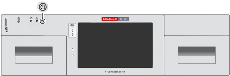

Bibliothek einschalten
Wenn die SL150-Bibliothek ausgeschaltet ist, wird die browserbasierte Benutzeroberfläche nicht ausgeführt, sodass Sie das System nicht remote einschalten können. Sie benötigen physischen Zugang zu der Bibliothek.
Um die Bibliothek einzuschalten, drücken Sie den Netzschalter im oberen linken Viertel des Frontbedienfeldes des Grundmoduls.
Bild wird im umgebenden Text vollständig beschrieben.
Danach wird die Bibliothek gestartet und führt eine Prüfung des Inhalts durch. Weitere Einzelheiten finden Sie unter Prüfung.

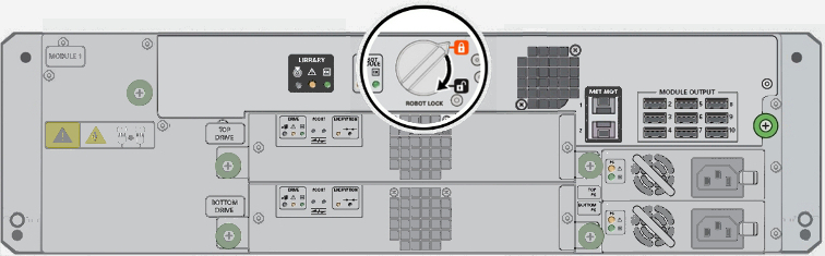

Sperren des Roboters
Es befinden sich derzeit zwei Arten von Robotersperren im Einsatz. Dieser Abschnitt bezieht sich auf den neuesten Typ, bei dem der Roboter über einen Drehknopf gesichert wird. Informationen zum älteren Modell mit Gehäuseschraube finden Sie unter Anhang C, Gehäuseschrauben-Robotersperren sichern.
  1. Suchen Sie die Robotersperre auf der Rückseite des Grundmoduls. Die Sperre besteht aus einem Drehknopf aus Plastik, der sich in der oberen Mitte des Rahmens befindet.
  2. Drehen Sie den Knopf entgegen dem Uhrzeigersinn, bis er einrastet.
    Wenn der Roboter gesperrt ist, zeigt der Drehknopf über das rote Sperrsymbol hinaus:
  3. Gehen Sie zum Ausgangspunkt in der Prozedur zurückBibliothek ausschalten.
Entsperren des Roboters
Nachdem Sie die Wartungsarbeiten abgeschlossen haben, die eine Sperre des Roboters erforderlich gemacht haben, müssen Sie den Roboter entsperren, bevor Sie mit dem normalen Betrieb fortfahren können.
Beachten Sie, dass sich derzeit zwei Arten von Robotersperren im Einsatz befinden. Dieser Abschnitt bezieht sich auf den neuesten Typ, bei dem der Roboter über einen Drehknopf gesichert wird. Informationen zum älteren Modell mit Gehäuseschraube finden Sie unter Anhang C, Gehäuseschrauben-Robotersperren sichern. Sonst gehen Sie wie folgt vor.
  2. Drehen Sie den Knopf im Uhrzeigersinn, bis er einrastet.
    Wenn der Roboter entsperrt ist, zeigt der Drehknopf über das schwarze Entsperrsymbol hinaus:

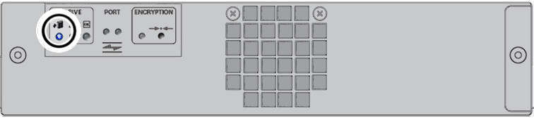

Vorbereiten der Herausnahme von Bandlaufwerken
Wenn Sie ein Laufwerk herausnehmen müssen, bereiten Sie diesen Vorgang wie unten beschrieben vor:
Vorbereiten der Herausnahme eines Laufwerks
  1. Wählen Sie Library (Bibliothek) aus dem Menü auf der linken Seite der Oberfläche.
    Die grafische Bibliothekszuordnung wird angezeigt.
  2. Suchen Sie in der grafischen Bibliothekskarte das Laufwerk, das entfernt werden muss.
    Laufwerksymbole werden mit der Bibliotheksmodulnummer, der physischen Position (Top oder Bottom) und der SCSI-Adresse des entsprechenden Laufwerks identifiziert.
  3. Klicken Sie mit der rechten Maustaste auf das entsprechende Laufwerk.
    Ein Kontextmenü wird angezeigt.
  4. Wählen Sie im Laufwerks-Kontextmenü die Option Remove Drive (Laufwerk entfernen).
    Das Dialogfeld Remove Drive wird angezeigt.
  5. Um das Dialogfeld zu schließen, ohne das Laufwerk für das Entfernen vorzubereiten, klicken Sie auf Cancel.
  6. Um das Laufwerk für das Entfernen vorzubereiten und das Dialogfeld zu schließen, klicken Sie auf OK.
    In der oberen rechten Ecke des Laufwerks leuchtet eine blaue LED auf, um anzugeben, dass das Laufwerk gefahrlos herausgenommen werden kann.

Versetzen der Bibliothek
Gehen Sie immer wie unten beschrieben vor, wenn Sie die Bibliothek versetzen:
  1. Schalten Sie die Bibliothek aus.
  2. Sichern Sie den Roboter.
  3. Entsperren Sie alle Magazine mit der browserbasierten Benutzeroberfläche oder dem lokalen Bedienfeld. Klicken Sie auf die Option Select All im Dialogfeld Unlock Magazines (Magazine entsperren).
  4. Herausnehmen aller Bandlaufwerkmagazine aus der Bibliothek.
    Beim Versetzen können Bandkassetten verschoben werden und die Bibliotheksrobotik behindern, wenn die Bibliothek neu gestartet wird. Weitere Anweisungen finden Sie in Laden und Entladen von Magazinen).
  5. Setzen Sie die Bibliothek an die neue Stelle.
  6. Installieren Sie die Magazine wieder.
  7. Schließen Sie die Netz-, Hostverbindungs- und LAN-Kabel erneut an.
  8. Entsperren Sie den Roboter.
  9. Bibliothek einschalten.
