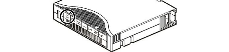

  4. Reinigen Sie die Oberfläche, auf der das Etikett angebracht wird, mit der kleinstmöglichen Menge einer auf Isopropylalkohol basierenden Reinigungslösung. Verwenden Sie nie eine andere Art von Lösungsmittel.
  5. Lösen Sie das besondere (DG -)Diagnoseetikett von seinem Träger.
  6. Halten Sie die Kassette so, dass der Schreibschutzschalter zu Ihnen weist.
  7. Bringen Sie das Kassettenetikett mit den Barcodezeichen unten (in Richtung der Kassettennabe) und den alphanumerischen Zeichen oben an.
  8. Richten Sie das Etikett sorgfältig an der kleinen Einsparung aus und bringen es an. Das Etikett darf nicht über die Ränder dieser Einsparung hinausgehen.

  5. Prüfen Sie, ob die Kassette eine LTO Ultrium Gen-7, Gen-6 oder Gen-5 Datenkassette ist. Der Medientyp wird im letzten Feld des Etiketts neben dem Schreibschutzschalter auf der linken Seite angegeben: L7 oder LX steht für Gen-7-Medien, L6 oder LW für Gen-6-Medien und L5 oder LV für Gen-5.

    Ein Diagnoseband ist ein leeres Datenband, das mit einem speziellen DG-Volume-Etikett beschriftet ist. Das Diagnoseband muss in ein reserviertes Einschubfach oder in eine Mailslot-Zelle eingelegt sein. Weitere Informationen finden Sie in Importieren und Exportieren von Kassetten mit dem Mailslot und Bereitstellen von Diagnosekassetten.
