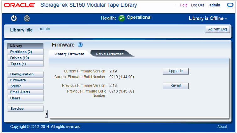

Bibliotheks- und Laufwerkfirmware prüfen und aktualisieren
Wenn Sie die Bibliothek das erste Mal installieren, müssen Sie die SL150-Firmware prüfen und falls erforderlich aktualisieren. Danach müssen Sie die Firmware in regelmäßigen Abständen prüfen.
Auf dem Bildschirm Firmware der Benutzeroberfläche werden Versionsinformationen für Bibliotheks- und Laufwerkfirmware sowie Steuerelemente zum Ändern der installierten Firmwareversionen angezeigt.
Im Bereich Library Firmware (Bibliotheksfirmware) werden Current Firmware Version (Aktuelle Firmwareversion), Current Firmware Build Number (Aktuelle Firmware-Build-Nummer), Previous Firmware Version (Vorherige Firmwareversion) und Previous Firmware Build Number (Vorherige Firmware-Build-Nummer) angezeigt. Über die Schaltflächen "Upgrade" und "Revert" (Zurücksetzen) können Sie Assistenten aufrufen, um neue Firmware zu installieren oder um zu einer älteren Version zurückzukehren.
Bild wird im umgebenden Text vollständig beschrieben.
Im Abschnitt Drive Firmware (Laufwerkfirmware) sind die installierten Laufwerke tabellarisch aufgeführt, mit jeweils einer Zeile pro Laufwerk. Jede Zeile enthält die Laufwerksposition (nach Modulnummer und Laufwerksschacht, oben oder unten), die Firmwareversion, die Seriennummer, den WWNN (World-Wide Node Name) und die Angabe, ob es sich um ein Laufwerk mit Brücke handelt, um den Pfad für die Bibliothek oder eine Partition bereitzustellen. Eine Schaltfläche "Upgrade Drive Firmware" (Laufwerksfirmware upgraden) startet den Assistenten zur Installation neuer Laufwerksfirmware.

Identifizieren der aktuell installierten Bibliotheksfirmware
  1. Öffnen Sie ein Browserfenster, und melden Sie sich bei der SL150-Remotebenutzeroberfläche an.
  2. Wählen Sie im Navigationsmenü auf der linken Seite der Oberfläche die Option Firmware.
  3. Wählen Sie die Registerkarte Library Firmware.
  4. Halten Sie die im Feld "Current Firmware Version" angezeigte Firmwareebene fest.

  3. Wählen Sie im Navigationsmenü auf der linken Seite der Oberfläche die Option Firmware.
    Der Registerkartenbildschirm "Firmware" wird angezeigt.
  4. Wählen Sie die Registerkarte Library Firmware.
  5. Klicken Sie auf die Schaltfläche Upgrade.
    Daraufhin wird das Dialogfeld Firmware Upgrade (Firmwareupgrade) angezeigt.
  6. Klicken Sie im Feld Firmware File... (Firmwaredatei) des Dialogfelds auf die Schaltfläche Browse (Durchsuchen). Navigieren Sie zu dem Ordner, der die Firmware enthält, und wählen Sie die Datei SL150_xyz0.tar, wobei xyz0 die vierstellige Form der Release-Nummer ist.
  7. Um die vorhandene Firmware unverändert zu belassen und das Dialogfeld ohne Upgrade zu beenden, klicken Sie auf die Schaltfläche Abbrechen. Wenn das Bestätigungsdialogfeld angezeigt wird, klicken Sie auf OK.
  8. Um die neue Firmware zu installieren und die Bibliothek neu zu starten, klicken Sie auf die Schaltfläche OK.
    Im Upgradedialogfeld werden ein Fortschrittsbalken und die geschätzte Zeit für das Upgrade angezeigt. Schließen Sie dieses Fenster erst, wenn der Installationsprozess abgeschlossen ist.
  9. Wenn das Upgrade der Bibliotheksfirmware nicht erfolgreich verläuft, erstellen Sie eine Serviceanfrage.
    Weitere Informationen finden Sie unter Anfordern von Teilen und technischem Support.
  10. Wenn Sie Laufwerksfirmware heruntergeladen, jedoch noch nicht installiert haben, aktualisieren Sie die Laufwerksfirmware jetzt.
  11. Wenn die gesamte Firmware auf dem neuesten Stand ist und Sie eine neu installierte Bibliothek konfigurieren, gehen Sie zu Abschließen einer neuen Konfiguration.
  12. Wenn die gesamte Firmware auf dem neuesten Stand ist, beenden Sie den Vorgang hier.

Wiederherstellen der vorherigen Bibliotheksfirmware
Bei Problemen mit einem Firmwareupdate können Sie die Bibliothek mithilfe des folgenden Verfahrens auf die zuletzt installierte Vorgängerversion zurücksetzen.
  1. Melden Sie sich als Administrator bei der SL150-Remote-Benutzeroberfläche an.
    Das Arbeitsblatt Firmware wird angezeigt. Im Feld Current Firmware Version (Aktuelle Firmwareversion) wird die derzeit in der Bibliothek installierte Firmwareversion angezeigt. Wenn vorher eine frühere Version installiert wurde, werden im Feld "Previous Firmware Version" (Frühere Firmwareversion) die zuletzt installierte vorherige Version und eine Schaltfläche "Revert" (Wiederherstellen) angezeigt.
  3. Klicken Sie auf die Schaltfläche Revert (Zurücksetzen).
    Das Dialogfeld Revert Library to Previous Firmware Version (Bibliothek auf vorherige Firmwareversion zurücksetzen) wird angezeigt.
  4. Wenn die Bibliothek normal gearbeitet hat und der Inhalt nicht geändert wurde, aktivieren Sie das Kontrollkästchen Bypass audit for a faster restart... (Prüfung für schnelleren Neustart umgehen) im Dialogfeld "Restart Library" (Bibliothek neu starten).
    Die Prüfung des Inhalts einer großen Bibliothek kann einige Zeit dauern. Wenn eine Prüfung nicht unbedingt erforderlich ist, zeigt die Bibliothek dieses Kontrollkästchen an, damit Sie die Prüfung gegebenenfalls überspringen können. Die Option ist nicht verfügbar, wenn Magazine geöffnet sind oder wenn die Bibliothek im nicht betriebsbereiten Status war.
  5. Klicken Sie auf OK, um die Bibliothek neu zu starten und die alte Firmware zu aktivieren.

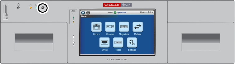

  1. Führen Sie den Vorgang zu zweit aus, sodass eine Person vor der Bibliothek und eine hinter der Bibliothek stehen kann.
    Unter normalen Bedingungen kann eine einzelne Person nicht weit genug reichen, um die Steuerelemente entsprechend zu bedienen.
  2. Suchen Sie auf der Vorderseite des Servers nach dem Locator-Schalter oben links.

  4. Drücken Sie auf einen der Locator-Schalter auf der Vorder- oder Rückseite, und lassen Sie ihn wieder los.
    Die Locator-Schalter leuchten auf.
  5. Sobald die Locator-Schalter aufleuchten, halten Sie beide gleichzeitig gedrückt.
    Nach 3-4 Sekunden blinken die aufleuchtenden Locator-Schalter langsam. Nach weiteren 5 bis 10 Sekunden blinken sie schnell.
  6. Sobald die Locator-Schalter schnell zu blinken anfangen, lassen Sie beide Schalter los.
    Wenn einer der Schalter losgelassen wird, bevor das Licht schnell blinkt, wird der Vorgang gestoppt.
    Sonst wird die werkseitige Standardkonfiguration wiederhergestellt und der Vorgang beendet.
  7. Wenn die Bibliothek nicht automatisch neu gestartet wird, drücken Sie den Netzschalter, um sie zu starten.
    Der Netzschalter befindet sich rechts neben dem Locator-Schalter und den beiden Status-LEDs:
