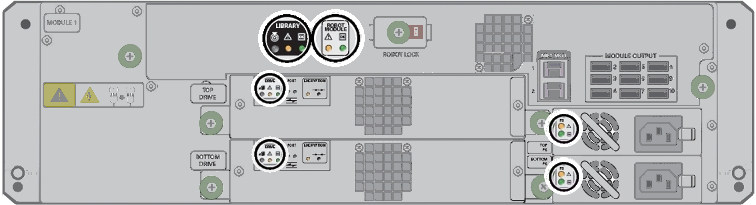

Wenn Sie physischen Zugang zu der Bibliothek haben, können Sie ihren Gesamtstatus und den Status einzelner CRZ- (Customer Replaceable Unit-)Komponenten überwachen, indem Sie die Anzeigen im Bibliotheksgrundmodul prüfen. Ein LED-Diodenpaar zeigt die Integrität der Bibliothek und jeder der CRU-Komponenten:
Wenn die OK-LED grün ist und die Ausrufezeichen-LED ausgeschaltet ist, ist die Bibliothek oder Komponente voll betriebsbereit. |
Wenn die OK-LED grün ist und die Ausrufezeichen-LED orangefarben aufleuchtet, ist die Bibliothek oder Komponente gestört. Sie ist noch betriebsfähig, jedoch mit verringerter Funktionalität. |
Wenn die OK-LED ausgeschaltet ist und die Ausrufezeichen-LED orangefarben aufleuchtet, ist die Bibliothek oder Komponente fehlerhaft und kann ihre Funktion nicht ausführen. |
Bibliotheksintegritätsanzeigen befinden sich im Bedienfeld der Bibliotheksgrundeinheit oben links neben dem Netzschalter. Integritätsanzeigen für das lokale CRU-Bedienfeld befinden sich in der oberen linken Ecke der Touchscreenanzeige.
Die Rückseite der Basiseinheit enthält ebenfalls Integritätsanzeigen für die Bibliothek. Sie befinden sich oben auf der Rückseite direkt links neben der Mitte. Zusätzliche Anzeigen geben den Status der CRUs an, wie dem Roboter-/Bibliotheks-Controller, den Netzteilen und den Bandlaufwerken.
Der Modul-Controller in der oberen rechten Ecke der Rückseite eines Erweiterungsmoduls enthält eine weitere Gruppe mit LED-Integritätsanzeigen.

Wenn das lokale Bedienfeld ebenfalls nicht arbeitet, prüfen Sie die Stromversorgung der Bibliothek. Prüfen Sie, ob das Netzkabel ordnungsgemäß an jedem Netzteil und an einer funktionsfähigen Data Center-Steckdose angeschlossen ist.
Wenn die Bibliothek nicht am Stromnetz angeschlossen ist, beheben Sie das Problem. Beenden Sie den Vorgang hier.
Wenn die Bibliothek an eine Stromquelle angeschlossen ist, prüfen Sie die LED-Anzeigen in der Bibliothek und deren Komponenten.
Wenn eine orangefarbene PS-(Power Supply-)LED aufleuchtet, oder wenn beide Netzteil-LEDs dunkel sind, tauschen Sie das Netzteil aus, wie inStorageTek SL150 Modular Tape Library - Handbuch für kundenseitig austauschbares Gerät in der Customer Documentation Library beschrieben. Beenden Sie den Vorgang hier.
Wenn eine orangefarbene Robot Module-LED aufleuchtet, oder wenn beide Roboter-LEDs dunkel sind, tauschen Sie den Roboter aus, wie in StorageTek SL150 Modular Tape Library - Handbuch für kundenseitig austauschbares Gerätin der in the Customer Documentation Library beschrieben. Beenden Sie den Vorgang hier.
Wenn das Robotermodul in Ordnung ist, starten Sie die Bibliothek neu und wiederholen diese Prozedur.
Wenn Sie das Problem nach dem Neustart der Bibliothek und nach Wiederholung der obigen Diagnoseschritte gelöst haben, stoppen Sie hier.
Wenn weiter Probleme bestehen, nachdem Sie die Bibliothek neu gestartet und die obigen Diagnoseschritte wiederholt haben, gehen Sie zu Anfordern von Teilen und technischem Support, prüfen auf entsprechende Knowledge-Artikel und öffnen dann eine Serviceanfrage falls erforderlich.
