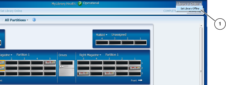

  4. Haga clic en Library is Online (Biblioteca conectada).
  5. Seleccione Set Library Offline (Establecer biblioteca sin conexión) (consulte Figura 5-1).
    Aparecerá el cuadro de diálogo Set Library Offline (Establecer biblioteca sin conexión).
  6. Haga clic en OK (Aceptar) para continuar o en Cancel (Cancelar) para salir.
    Figura 5-1 Establecimiento de la biblioteca sin conexión
    El texto adyacente describe Figura 5-1 .
Leyenda de la ilustración:
1 - Set Library Offline (Establecer biblioteca sin conexión)

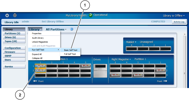

  4. Localice el control Library (Biblioteca) que se encuentra al lado del ícono de ayuda (signo de interrogación) (consulte Figura 5-2) en la interfaz remota.
  5. Use la lista Library (Biblioteca) para seleccionar Basic Self Test (Prueba automática básica) o Full Self Test (Prueba automática completa) (use la prueba automática completa en la instalación inicial).
    Aparece el cuadro de diálogo de la prueba automática.
  6. Haga clic en OK (Aceptar) para comenzar la prueba o en Cancel (Cancelar) para salir.
    Figura 5-2 Comandos de prueba automática
    El texto adyacente describe Figura 5-2 .
1 - Comando de prueba automática básica

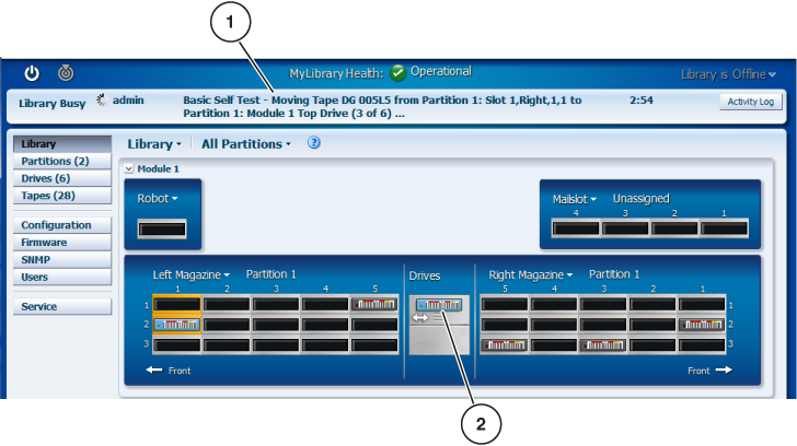

  1. Observe el progreso de la prueba automática en la sección de la ventana de actividad (consulte Figura 5-3).
    1 - Actividad de prueba automática
    2 - Cartucho de diagnóstico en unidad superior del módulo 1

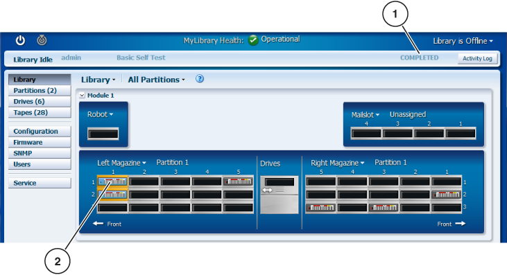

  2. Verifique que la prueba se haya completado correctamente.

    Figura 5-4 Finalización de la prueba automática
    El texto adyacente describe Figura 5-4 .
    1 - Prueba automática completada
    2 - Cartucho de diagnóstico devuelto a la ranura reservada
