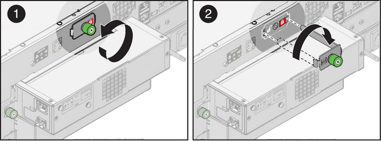

Individuare il blocco del robot sulla parte posteriore del modulo base. Il blocco è una vite a mano in plastica verde posizionata in alto al centro dell'enclosure.
Allentare la vite a mano imperdibile sul gruppo di blocco.
Estrarre il gruppo di blocco dallo chassis finché la linguetta lunga fuoriesce dallo slot a destra.
Ruotare il gruppo di blocco di 180 gradi in senso antiorario e far scorrere la linguetta lunga nello slot a sinistra. Inserire il gruppo di blocco nello chassis.
Dopo aver inserito correttamente il blocco, nella finestrella a destra del gruppo diventa visibile un'icona a forma di lucchetto chiuso di colore rosso.
Fissare il gruppo di blocco stringendo la vite imperdibile.
Tornare alla finestra di dialogo Power Down Library e selezionare la casella di controllo "I have secured the Robot Lock in the locked position".
Fare clic sul pulsante OK sullo schermo per continuare l'arresto oppure su Cancel per interrompere l'operazione.
Allentare la vite imperdibile sul gruppo di blocco.
Estrarre il gruppo di blocco dallo chassis finché la linguetta lunga fuoriesce dallo slot a sinistra.
Ruotare il gruppo di blocco di 180 gradi in senso orario e far scorrere la linguetta lunga nello slot a destra. Inserire il gruppo di blocco nello chassis.
Dopo aver inserito correttamente il blocco, nella finestrella a sinistra del gruppo diventa visibile un'icona a forma di lucchetto aperto di colore bianco.
