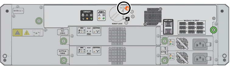

Attualmente nel campo sono disponibili due tipi di blocco del robot. In questa sezione viene applicato solo l'ultimo tipo, che utilizza una manopola girevole per fissare il robot. Se si dispone del tipo precedente con meccanismo e viti a mano, vedere Appendice C, Fissaggio dei blocchi del robot di tipo viti a mano.
Individuare il blocco del robot sulla parte posteriore del modulo base. Il blocco è una manopola girevole in plastica posizionata in alto al centro dell'enclosure.
Girare la manopola in senso antiorario finché non scatta in posizione.
Quando il robot è bloccato, il puntatore sulla manopola indica l'icona a forma di lucchetto rosso chiuso.

Dopo aver completato la procedura di manutenzione che richiede il blocco del robot, ricordarsi di sbloccarlo prima di riprendere il normale funzionamento.
Si noti che attualmente nel campo sono disponibili due tipi di blocco del robot. In questa sezione viene applicato solo l'ultimo tipo, che utilizza una manopola girevole per fissare il robot. Se si dispone del tipo precedente con meccanismo e viti a mano, vedere Appendice C, Fissaggio dei blocchi del robot di tipo viti a mano. Altrimenti, procedere come indicato di seguito.
Girare la manopola in senso orario finché non scatta in posizione.
Quando il robot è sbloccato, il puntatore sulla manopola indica l'icona a forma di lucchetto nero aperto.

Durante lo spostamento della libreria, attenersi sempre alla procedura indicata di seguito.
Sblocco di tutti i caricatori mediante l'interfaccia utente basata sul browser o il pannello operatore locale. Fare clic sull'opzione Select All nella finestra di dialogo Unlock Magazines.
Rimuovere tutti i caricatori di cartucce a nastro dalla libreria.
Durante uno spostamento le cartucce a nastro possono spostarsi e ostruire la robotica della libreria quando viene riavviata. Per istruzioni, vedere Caricamento e scaricamento dei caricatori).
Spostare la libreria nella nuova posizione.
Reinstallare i caricatori.
Ricollegare i cavi di alimentazione, di connessione host e di rete locale (LAN).
