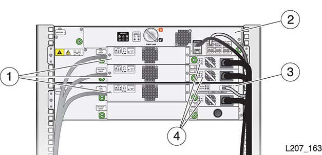

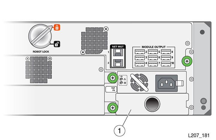

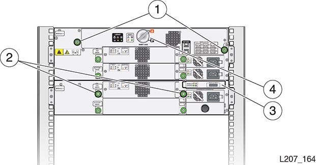

Figura 3-1 mostra il lato posteriore di una libreria SL150, dove si trovano le CRU robot, unità nastro, alimentatori e controller del modulo. La maggior parte dell'attività di rimozione della CRU implica lo scollegamento dei cavi, il rilascio di un latch o l'allentamento delle viti imperdibili e l'estrazione della CRU. Alcune attività di rimozione e sostituzione della CRU devono essere eseguite quando la libreria è spenta (vedere Altre CRU).
Figura 3-1 Posizioni delle CRU (vista posteriore dei moduli base e di espansione di SL150)
Il testo circostante descrive Figura 3-1 .
Legenda dell'immagine:
1 - Vassoio dell'unità nastro
2 - Robot (nel modulo base)
3 - Controller del modulo (nel modulo di espansione)
4 - Alimentatore

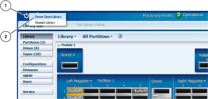

  • Impostare la libreria offline per accertarsi che al sistema di gestione del nastro venga notificata la modifica manuale apportata nel relativo database e per predisporre la libreria in modalità di manutenzione.
  • Impostare la libreria online per rimuoverla dalla modalità di manutenzione e riportarla al controllo dell'applicazione host.
  • Abilitare il LED di identificazione per facilitare la ricerca della libreria nel centro dati.

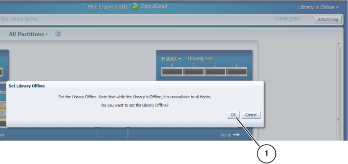

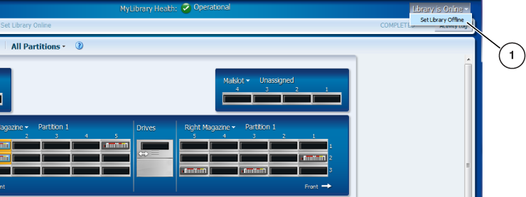

Per impostare la libreria offline
  1. Disattivare l'applicazione host per impedire l'interruzione delle operazioni di storage attive.
  2. Eseguire il login all'interfaccia remota di SL150 utilizzando il browser (vedere Figura 2-1).
  3. Fare clic su Library is Online (vedere Figura 3-2).
  4. Selezionare Set Library Offline per predisporre la libreria in modalità di manutenzione.
  5. Nella finestra di dialogo Set Library Offline fare clic su OK (vedere Figura 3-3).
    Figura 3-2 Impostazione della libreria offline
    Il testo circostante descrive Figura 3-2 .

Figura 3-3 Conferma offline
Il testo circostante descrive Figura 3-3 .
1 - Finestra di dialogo di conferma (pulsante OK)
Per impostare la libreria online
  1. Eseguire il login all'interfaccia remota di SL150 utilizzando il browser (vedere Figura 2-1).
  2. Fare clic su Library is Offline.
  3. Selezionare Set Library Online (disattiva la modalità di manutenzione della libreria).
  4. Nella finestra di dialogo fare clic su OK.
    Lo stato della libreria viene modificato in online.

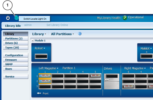

Per abilitare la spia di identificazione
  2. Fare clic sull'icona di individuazione nella parte superiore sinistra della schermata (vedere Figura 3-4).
  3. Selezionare Switch Locate Light On.
    Viene attivato l'indicatore di identificazione dell'interfaccia GUI.
    Gli indicatori di identificazione fisici vengono attivati sul pannello di controllo anteriore e nel rettangolo nero della CRU robot, sul lato posteriore del modulo base (vedere Figura 3-1).
    Figura 3-4 Identificazione della libreria
    Il testo circostante descrive Figura 3-4 .
    1 - Indicatore di identificazione

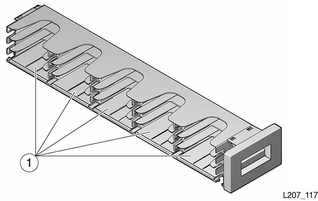

Figura 3-5 mostra il caricatore a nastro per il lato destro di un modulo. I caricatori sul lato sinistro e destro non sono interscambiabili. Ciascun caricatore può contenere un massimo di 15 cartucce in slot disposti in un array di tre righe per cinque colonne.
Figura 3-5 Caricatore a nastro
Il testo circostante descrive Figura 3-5 .
1 - Slot nastro nel caricatore (cinque colonne e tre righe).

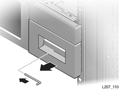

L'interfaccia remota di SL150 prevede un metodo per lo sblocco di un caricatore di cartucce per una libreria offline. Figura 3-6 mostra l'interfaccia remota con un menu espanso per il caricatore sul lato sinistro.
Nota:
Se si ritiene questo metodo poco pratico, vedere "Per rimuovere manualmente il caricatore di cartucce".

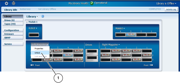

Attività 1   Sblocco del caricatore dell'interfaccia GUI
  2. Impostare la libreria offline (vedere Per impostare la libreria offline).
  3. Fare clic su Library nell'area di navigazione sinistra per visualizzare la rappresentazione grafica della libreria.
  4. Individuare il numero del modulo appropriato (se necessario, scorrere la schermata).
  5. Fare clic sull'etichetta del caricatore che si desidera rimuovere (vedere Figura 3-6).

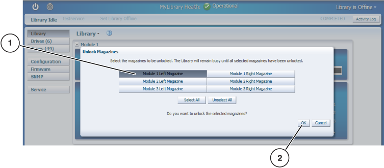

  6. Selezionare Unlock.
    La finestra di dialogo Unlock Magazines viene visualizzata con il caricatore specifico evidenziato quando la libreria esegue il codice versione 2.25 o successiva.
  7. Fare clic su OK per sbloccare il caricatore (vedere Figura 3-7).
    Figura 3-6 Operazioni correlate al caricatore
    Il testo circostante descrive Figura 3-6 .
    1 - Controllo del caricatore (Sblocco)
    Figura 3-7 Finestra di dialogo Magazine Unlock (versione del codice 2.25)
    Il testo circostante descrive Figura 3-7 .
    1 - Caricatore specifico evidenziato
    2 - Pulsante OK

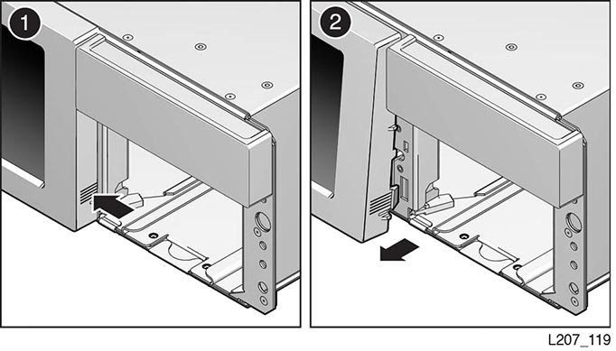

  1. Afferrare il caricatore dalla maniglia anteriore e tirarla lentamente fino a estrarla leggermente dal modulo.
  2. Durante la rimozione, sostenere la parte inferiore del caricatore con l'altra mano.
  3. Tirare il caricatore per estrarlo dal modulo e riporlo.

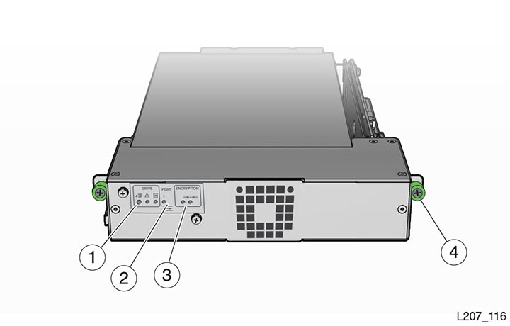

Gruppo vassoio dell'unità
Il gruppo vassoio dell'unità (vassoio dell'unità) si trova nella parte centrale posteriore del modulo (vedere Figura 3-1). Il pannello posteriore del vassoio dell'unità dispone di una serie di indicatori (vedere Figura 3-8), una scheda a circuito visibile accanto alla vite a mano sul lato destro, un'unità nastro e uno chassis (anche denominato lettore).
Figura 3-8 CRU vassoio dell'unità nastro (HP LTO-5)
Il testo circostante descrive Figura 3-8 .
1 - Indicatori dell'unità
2 - Indicatore della porta (unità HP SAS e HP LTO-6 FC)
3 - Indicatore di cifratura e switch per la reimpostazione dell'IP (solo unità HP)
4 - Vite a mano (sul vassoio dell'unità sono disponibili due viti a mano)

  4. Scollegare i cavi dalle prese sul vassoio dell'unità (vedere Figura 3-1).
  5. Allentare le viti a mano sul vassoio dell'unità (vedere Figura 3-9).

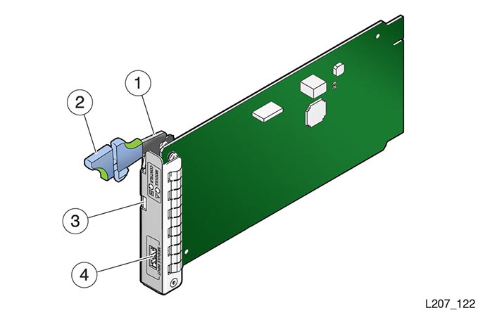

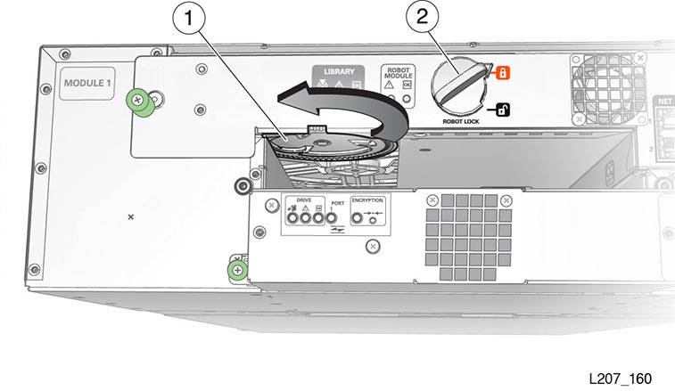

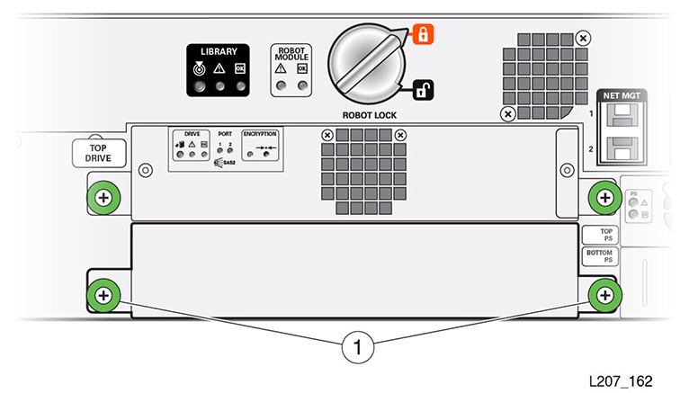

    Figura 3-9 Viti a mano, maniglia e blocco
    Il testo circostante descrive Figura 3-9 .
    1 - Viti a mano del robot
    2 - Viti a mano del vassoio dell'unità
    3 - Maniglia del controller del modulo
    4 - Blocco del robot (configurazione di blocco migliorata)

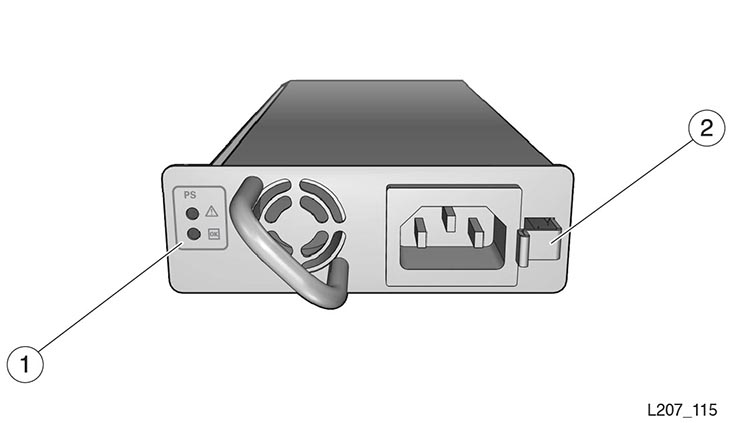

Alimentatore
Nell'angolo superiore sinistro dell'alimentatore (Figura 3-10) sono disponibili degli indicatori, mentre a destra della presa di alimentazione si trova una maniglia di rilascio.
Il modulo 1 richiede un solo alimentatore (vedere Figura 3-1). I moduli di espansione con un'unità installata richiedono un alimentatore.
Figura 3-10 CRU alimentatore
Il testo circostante descrive Figura 3-10 .
1 - Indicatori dell'alimentatore
2 - Maniglia dell'alimentatore
Per rimuovere l'alimentatore
Le procedure di rimozione e sostituzione riguardano una libreria con due o più alimentatori (vedere CRU che supportano l'hot swap). Se la libreria in uso è dotata di un solo alimentatore, spegnere la libreria prima di continuare questa procedura (vedere Spegnimento).
  1. Scollegare il cavo di alimentazione dall'alimentatore difettoso (vedere Figura 3-1).
  2. Premere la maniglia verso la ventola a sinistra per rilasciare l'alimentatore.
  3. Afferrare la maniglia dell'alimentatore, tirarla per estrarre l'alimentatore dalla libreria e riporlo.
Per sostituire l'alimentatore
Attività 1   Preparazione
  1. Rimuovere l'alimentatore dall'imballaggio di spedizione.
  2. Afferrare l'alimentatore dalla maniglia e sostenerne la parte inferiore con l'altra mano.
Attività 2   Installazione dell'alimentatore nello slot del modulo
  1. Posizionare l'alimentatore con la presa di alimentazione a destra.
  2. Allineare il lato posteriore dell'alimentatore allo slot del modulo.
  3. Premere l'alimentatore per inserirlo completamente nello slot del modulo.
  4. Accertarsi che l'alimentatore sia ben fissato nello slot del modulo.
  5. Collegare il cavo di alimentazione alla presa dell'alimentatore.
  6. Verificare che l'indicatore OK sia attivo sull'alimentatore.
    Nota:
    Se l'indicatore dell'alimentatore non è attivo, passare a Comportamento del sistema di alimentazione.

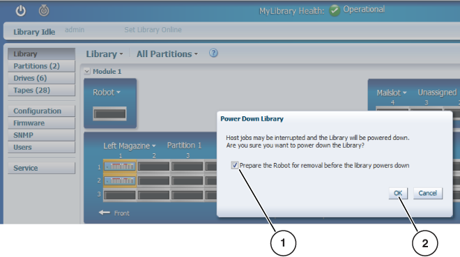

Per eseguire uno spegnimento controllato dalla GUI
  3. Fare clic sull'icona di accensione nella parte in alto a sinistra della schermata (vedere Figura 3-11).
  4. Selezionare Power Down Library.
  5. Selezionare Prepare the Robot for removal before the library powers down, se applicabile (vedere Figura 3-12).
  6. Fare clic su OK.
  7. Seguire i prompt visualizzati (ad esempio, le istruzioni per il blocco del robot).
    Figura 3-11 Spegnimento della libreria
    Il testo circostante descrive Figura 3-11 .
    1 - Comando di spegnimento della libreria
    Figura 3-12 Preparazione del robot per la rimozione
    Il testo circostante descrive Figura 3-12 .
    1 - Finestra di dialogo Power Down Library (casella di controllo)
    2 - Pulsante OK
Attenzione:
La rimozione manuale di un caricatore di cartucce a nastro può danneggiare il meccanismo robotico. Questa procedura supporta la rimozione e la sostituzione di alcune CRU elencate in "Altre CRU". Prima di iniziare questa procedura, spegnere la libreria.

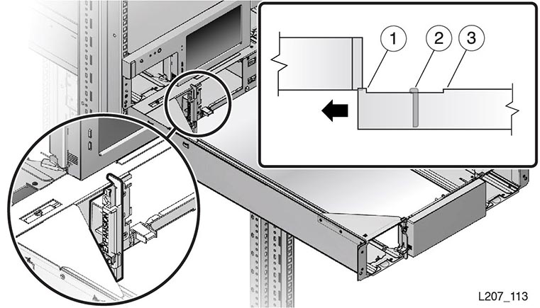

Attività 1   Rilascio della maniglia del caricatore
  1. Spegnere la libreria (vedere Spegnimento).
  2. Inserire la chiave esagonale, disponibile nel kit di installazione, nel foro di accesso nell'angolo inferiore interno del caricatore di cartucce.
  3. Allineare la chiave esagonale parallelamente al lato anteriore del caricatore (vedere Figura 3-13).
  4. Premere lentamente lo strumento nel foro di accesso per innestare la maniglia posizionata dietro il touch screen e tenere la chiave esagonale in posizione.
    Figura 3-13 Rilascio del caricatore
    Il testo circostante descrive Figura 3-13 .
Attività 2   Rimozione del caricatore
Attenzione:
Sebbene il caricatore contenga molle di blocco delle cartucce, prestare attenzione quando si maneggia o si sposta il caricatore per evitare la caduta delle cartucce.
  1. Afferrare l'apertura del caricatore di cartucce a nastro con l'altra mano e tirarlo per estrarlo leggermente dalla libreria.
  2. Rimuovere la chiave esagonale e riporla per utilizzarla in un secondo momento.
  3. Durante la rimozione, sostenere la parte inferiore del caricatore con l'altra mano.
  4. Tirare il caricatore per estrarlo dal modulo e riporlo.

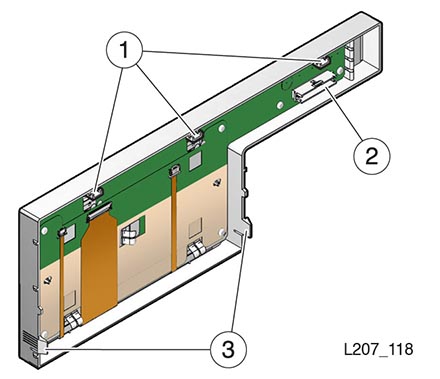

Figura 3-14 Vista posteriore del pannello di controllo anteriore
Il testo circostante descrive Figura 3-14 .
1 - Alette
2 - Presa
3 - Maniglie

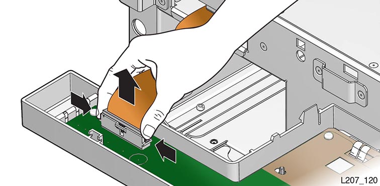

  6. Scollegare la spina del cavo a nastro dalla presa posizionata sulla scheda a circuito (vedere Figura 3-16).
  7. Posizionare la CRU pannello sul tappetino antistatico.

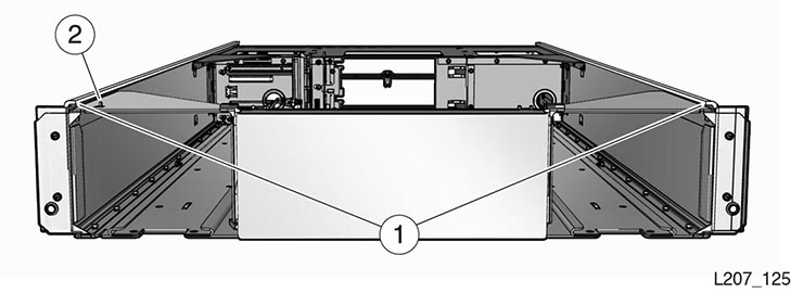

    Figura 3-15 Vista laterale del pannello di controllo anteriore
    Il testo circostante descrive Figura 3-15 .
    Figura 3-16 Presa del pannello di controllo anteriore
    Il testo circostante descrive Figura 3-16 .

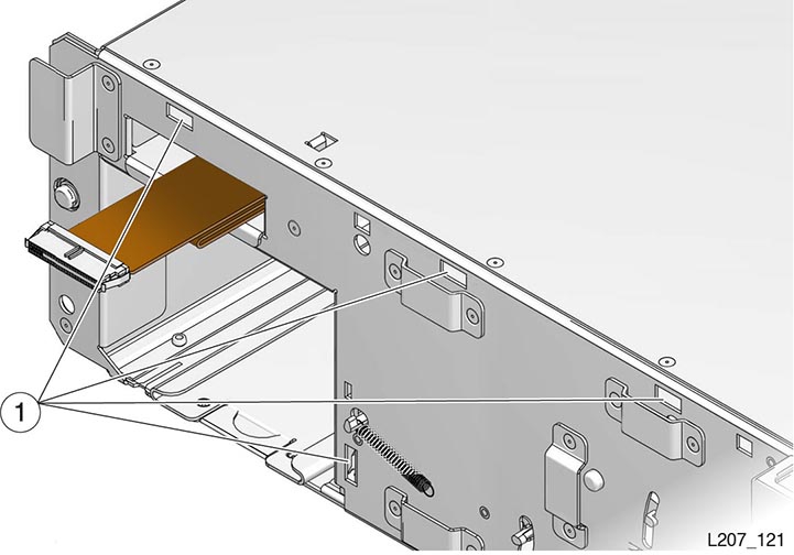

Per sostituire il pannello di controllo anteriore
Attenzione:
Danno derivante da scarica elettrostatica. Non toccare alcun componente elettronico scoperto, cavo o contatto.
  1. Rimuovere il pannello di controllo anteriore sostitutivo dall'imballaggio.
  2. Afferrare il pannello dall'alloggiamento in plastica e sollevarlo sul modulo base.
  3. Collegare il cavo alla presa per la scheda a circuito sul lato posteriore del pannello. Accertarsi che il connettore sia a filo con la presa.

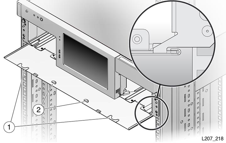

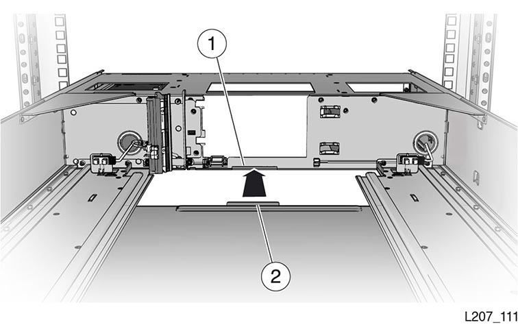

  4. Inserire le alette sul bordo superiore del pannello negli slot del modulo base (vedere Figura 3-17).
  5. Ruotare il pannello di controllo anteriore e premere il bordo inferiore negli slot del modulo base. Il pannello scatta in posizione.
  6. Sostituire entrambi i caricatori di cartucce (vedere Per sostituire un caricatore di cartucce a nastro).
  7. Passare a "Comportamento del sistema di alimentazione".
    Figura 3-17 Slot del pannello di controllo anteriore nel modulo base
    Il testo circostante descrive Figura 3-17 .
    1 - Slot nello chassis del modulo base
Il controller del modulo si trova nell'angolo superiore destro del modulo di espansione, guardando dal lato posteriore della libreria (vedere Figura 3-1). Il controller del modulo trae alimentazione dal cavo di espansione collegato a una porta di uscita sul modulo base.
Figura 3-18 mostra il controller del modulo con oggetti identificati correlati alle operazioni di rimozione e sostituzione dello stesso.
Per rimuovere il controller del modulo
Nota:
Vedere "Scarica elettrostatica".
  1. Abilitare l'indicatore di identificazione nella libreria con il controller del modulo guasto (vedere Per abilitare la spia di identificazione).
  2. Individuare il modulo con il controller guasto.
  3. Spegnere la libreria (vedere Per eseguire uno spegnimento controllato dalla GUI).
    Figura 3-18 CRU controller del modulo
    Il testo circostante descrive Figura 3-18 .
    1 - Cardine
    2 - Maniglia
    3 - Slot
    4 - Presa del cavo di espansione

  5. Impostare il blocco del robot in posizione bloccata.
    Se il tipo di blocco del robot prevede una maniglia, afferrarla e ruotarla in senso antiorario fino a superare il punto contrassegnato con l'icona del lucchetto rosso chiuso.
    Se il tipo di blocco del robot prevede una vite, allentare la vite a mano, rimuovere il meccanismo, ruotare il meccanismo di 180 gradi, inserire il meccanismo e serrare la vite a mano.
    Nota:
    Accertarsi che sia visibile l'icona con il lucchetto chiuso.

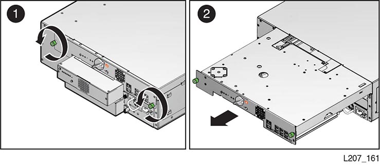

  3. Allentare le viti a mano del modulo robot (vedere Figura 3-19).
    Figura 3-19 Rimozione e sostituzione del robot
    Il testo circostante descrive Figura 3-19 .
  4. Afferrare le viti a mano del modulo robot ed estrarre il robot di circa 254 mm (10 in) dal modulo base.
  5. Riposizionare le mani accanto al centro del robot estratto.
  6. Estrarre completamente il robot dal modulo base e posizionarlo sulla superficie di lavoro antistatica.
  7. Passare a "Per sostituire il robot".
Per ritrarre manualmente il robot
Nota:
Eseguire questa procedura se non si riesce a parcheggiare il robot utilizzando la procedura di spegnimento.
  1. Rimuovere il vassoio dell'unità superiore dal modulo base (vedere Gruppo vassoio dell'unità).
  2. Individuare l'ingranaggio della puleggia all'interno della libreria e sopra lo slot dell'unità superiore (vedere Figura 3-20).
  3. Cercare nello slot dell'unità la posizione del robot.
  4. Girare l'ingranaggio con il pollice per sollevare il robot, tenere in posizione l'ingranaggio con un dito, riposizionare il pollice e girare l'ingranaggio. Se necessario, ripetere l'operazione fino a posizionare il robot sopra il modulo base.
    Se il robot non si ritrae, passare a "Per disinnestare manualmente il robot".
  5. Tenere l'ingranaggio della puleggia con il robot completamente sollevato fino a bloccare il robot.
  6. Tornare al passo 5 della procedura Attività 1, Parcheggio e blocco del robot e continuare fino all'ultimo passo della procedura "Rimozione del robot".

  3. Riposizionare le mani lungo i lati del robot estratto e accanto al modulo base.
  4. Estrarre completamente il robot dal modulo base e riporlo.

  5. Impostare il blocco del robot in posizione sbloccata.
    Se il tipo di blocco del robot prevede una maniglia, afferrarla e ruotarla in senso orario fino a superare il punto contrassegnato con l'icona del lucchetto nero aperto.
    Nota:
    Accertarsi che sia indicata l'icona con il lucchetto aperto (vedere Figura 3-20).

  1. Spegnere la libreria dopo avere abilitato l'opzione per la preparazione del robot alla rimozione. (Vedere "Per eseguire uno spegnimento controllato dalla GUI".)
  2. Eseguire le istruzioni riportate in "Parcheggio e blocco del robot".

    Figura 3-23 Pannello del pavimento della libreria
    Il testo circostante descrive Figura 3-23 .
    1 - Viti a mano del pavimento
    2 - Blocchi del pavimento (configurazione del pavimento migliorata)

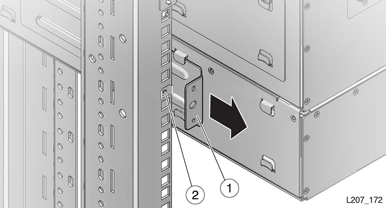

  2. Rimuovere le viti Phillips che fissano il modulo di espansione alla parte anteriore del rack.
  3. Afferrare il modulo, tirarlo in avanti finché il taglio della flangia non è visibile, abbassare la parte anteriore del modulo, quindi tirare il modulo per estrarlo da quello superiore e dal rack.
  4. Poggiare il modulo lontano dalla parte anteriore del rack.
  5. Rimuovere le viti Phillips e i binari posteriori dal modulo. Lasciare il dado a graffetta in posizione (vedere Figura 3-24).

Per rimuovere il riempimento dell'alimentatore
  1. Inserire un dito nel foro del riempimento dell'alimentatore (vedere Figura 3-26).
  2. Estrarre il riempimento dallo slot dell'alimentatore e riporlo.
  3. Passare a "Per preparare la CRU di espansione per la sostituzione".
    Figura 3-26 Riempimento dell'alimentatore
    Il testo circostante descrive Figura 3-26 .
    1 - Riempimento dell'alimentatore

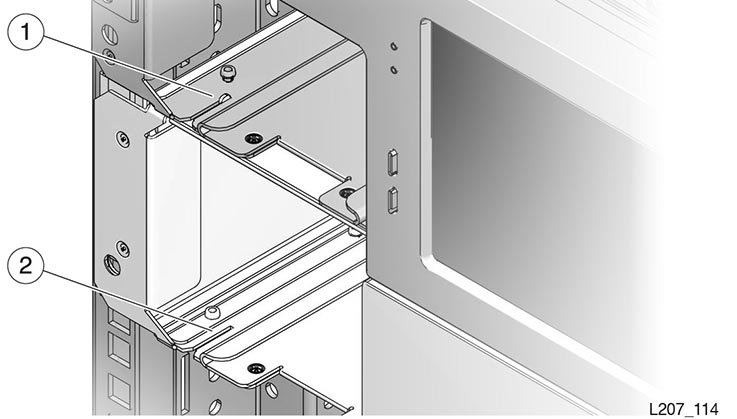

Per installare il pavimento
  1. Rovesciare il modulo.

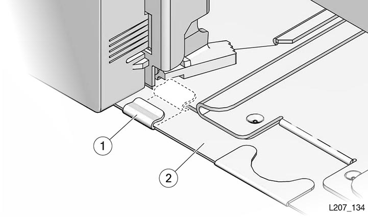

  2. Orientare il pavimento in modo che le maniglie siano rivolte verso l'interno dello slot del caricatore di cartucce.
  3. Inserire il bordo posteriore del pavimento negli ingranaggi della parte inferiore del modulo.
  4. Premere il pavimento nel modulo e innestare l'aletta posteriore del pavimento sullo slot del modulo (vedere Figura 3-27).
  5. Premere fino in fondo il pavimento nel modulo in modo da inserire il gancio del pavimento in ogni slot del caricatore (vedere Figura 3-28).
  6. Rovesciare il modulo e verificare che i ganci del pavimento siano innestati correttamente sullo chassis.

    Figura 3-27 Aletta del pavimento
    Il testo circostante descrive Figura 3-27 .
    1 - Slot del pavimento
    2 - Aletta del pavimento
    Figura 3-28 Aletta di blocco del pavimento
    Il testo circostante descrive Figura 3-28 .
    1 - Gancio del pavimento
    2 - Pavimento

  1. Sollevare il modulo di espansione dai lati.
  2. Allineare le flange sul lato posteriore del modulo di espansione agli ingranaggi nel bordo inferiore anteriore del modulo della libreria.
  3. Premere il modulo di espansione per inserirlo di alcuni centimetri nella libreria.
    Nota:
    Nella flangia del modulo è presente uno spazio.
  4. Abbassare il bordo superiore anteriore del modulo di espansione spingendolo lentamente verso la libreria.
  5. Evitare accuratamente qualsiasi contatto tra la flangia verticale interna del modulo di espansione e la mascherina in plastica del modulo della libreria (vedere Figura 3-29).
  6. Quando la flangia verticale interna si trova dietro il lato anteriore del modulo installato, sollevare il bordo anteriore del modulo fino a portarlo a livello. Continuare a premere il modulo fino a portarlo a circa 51 mm (2 in) dai montanti anteriori del rack.
  7. Individuare l'aletta di allineamento del modulo di espansione nello slot del caricatore sul lato sinistro del modulo (vedere Figura 3-30).
  8. Premere il modulo di espansione e inserire completamente l'aletta di allineamento nello slot del caricatore sul lato sinistro.
  9. Fissare l'etichetta della CRU del modulo di espansione (angolo posteriore in alto a sinistra all'interno dei segni di marcatura), se applicabile.
    Figura 3-29 Evitare il contatto con il pannello operatore
    Il testo circostante descrive Figura 3-29 .
    1 - Flangia (sezione corta)
    2 - Flangia verticale interna
    3 - Flangia (sezione lunga)
    Figura 3-30 Allineamento del modulo
    Il testo circostante descrive Figura 3-30 .
    1 - Aletta di allineamento
    2 - Slot

Per installare il riempimento dell'unità
  1. Posizionare il riempimento dell'unità nastro con le molle a lamella rivolte verso l'alto.
  2. Afferrare le viti imperdibili e inserire il riempimento nello slot dell'unità nastro.
  3. Serrare entrambe le viti a mano.
  4. Tornare al passo 4 della procedura "Installazione di CRU, riempimenti e caricatori nel modulo sostituito".

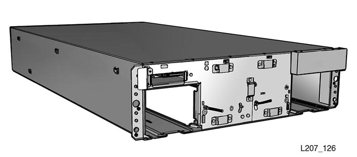

Figura 3-31 mostra la CRU modulo base. È necessario trasferire i caricatori di cartucce, il pannello di controllo anteriore, le unità nastro, il riempimento dell'unità nastro, l'alimentatore e il robot dal modulo base difettoso alla CRU.
Figura 3-31 CRU modulo base
Il testo circostante descrive Figura 3-31 .
Attenzione:
Il robot, il pannello di controllo anteriore e lo chassis del modulo base sono di importanza critica per la conservazione del numero di serie del prodotto e delle impostazioni del cliente. Qualora sia necessario sostituire una di queste CRU, tenere presente che è possibile sostituire una sola CRU durante un singolo ciclo di spegnimento.
Se la libreria dispone di moduli di espansione, rimuoverli per accedere al modulo base difettoso.

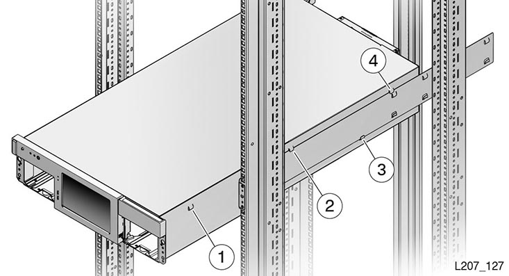

Per sostituire lo chassis del modulo base
Attività 1   Installazione della CRU
  1. Afferrare il modulo base lungo il lato e sollevarlo finché il lato posteriore non si trova sopra i binari del rack.
  2. Inserire il modulo nel rack e inserire le alette sul lato posteriore nei binari del rack (vedere Figura 3-32).
    Figura 3-32 Alette laterali del modulo base
    Il testo circostante descrive Figura 3-32 .
    1 - Aletta anteriore
    2 - Aletta centrale
    3 - Aletta inferiore
    4 - Aletta posteriore
  3. Spingere il modulo nel rack per innestare le alette inferiori e centrali.
    Nota:
    Se non si riesce a innestare i binari correttamente, rimuovere il modulo base e regolare i binari. Non piegare mai le alette per innestarle su un binario.
  4. Spingere il modulo nel rack fino ad avvicinare le alette sul lato anteriore alla parte anteriore dei binari del rack.
  5. Sollevare leggermente il modulo, spingerlo nel rack e inserire le alette anteriori nel binario del rack.
  6. Fissare il modulo base al binario con le viti (far compiere alcuni giri alla prima, quindi alla seconda e infine stringerle entrambe).

Attività 3   Installazione dei moduli di espansione
  1. Individuare il modulo 2.
  2. Determinare se si tratta del modulo inferiore della libreria. Installare il pavimento della libreria nel modulo inferiore. (Vedere "Per installare il pavimento".)
  3. Installare il modulo. (Vedere "Per sostituire lo chassis della CRU di espansione".)

  1. Allineare e rivestire i cavi. Fissare i cavi utilizzando le fascette a strappo, se applicabile.
    Figura 3-33 Collegamento dei cavi
    Il testo circostante descrive Figura 3-33 .
    1 - Unità nastro con cavo Fibre Channel
    2 - Cavo del modulo di espansione
    3 - Cavo Ethernet
    4 - Cavo di alimentazione
    5 - Unità nastro con cavo SAS
  2. Collegare il cavo di alimentazione a ciascun alimentatore installato.

Uno spegnimento controllato viene eseguito dall'interfaccia di gestione remota di SL150 o dal pulsante di alimentazione fisico della libreria (può essere utilizzata anche l'interfaccia GUI del touch screen). Se l'alimentazione manca a seguito di uno spegnimento controllato, il BIOS ripristina lo stato acceso per circa 4 secondi quando viene ripristinata l'alimentazione CA. La libreria a nastro rimarrà in stato spento finché non si preme il pulsante di alimentazione per accenderla.
Uno spegnimento forzato della libreria a nastro viene eseguito tenendo premuto il pulsante di alimentazione finché la libreria non si spegne (circa 10 secondi). Se l'alimentazione manca dopo uno spegnimento forzato, la libreria non esegue l'accensione tramite il BIOS per 4 secondi dopo il ripristino dell'alimentazione CA. La libreria a nastro rimane in stato spento finché non si preme il pulsante di alimentazione per accenderla.

    La durata dell'avvio varia in base al numero di moduli della libreria. Al termine delle operazioni, sul touch screen viene visualizzata la schermata iniziale.

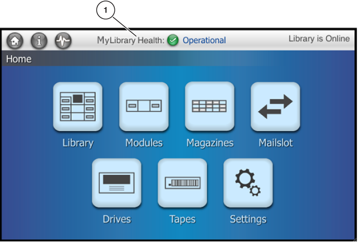

    Figura 3-34 Schermata iniziale
    Il testo circostante descrive Figura 3-34 .
    1 - Integrità della libreria
  4. Controllare gli indicatori OK su tutte le CRU.
  5. Sul touch screen o sull'interfaccia remota di SL150 verificare che lo stato di integrità della libreria sia operativo (vedere Figura 3-34).
    Se lo stato di integrità è danneggiato o errato, consultare la sezione relativa alla risoluzione dei problemi nel manuale dell'utente.
