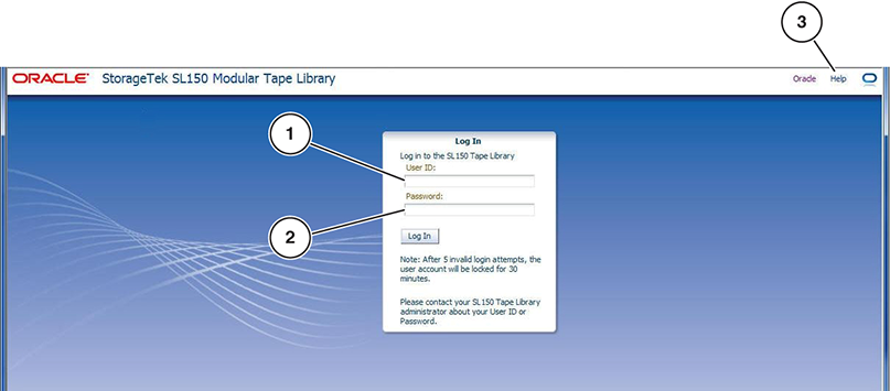

Interfaccia remota di SL150
Il processo di rimozione e sostituzione delle CRU si basa su funzioni e comandi disponibili nell'interfaccia remota (GUI) di SL150. Si suppone che l'utente conosca la sezione relativa alla libreria visualizzata in tale interfaccia.
Per accedere all'interfaccia remota, immettere il nome host o l'indirizzo IP della libreria in un browser Web supportato. La finestra di dialogo Log In viene illustrata in Figura 2-1. Un collegamento alla Guida in linea è disponibile nella parte in alto a destra della schermata.
Per acquisire familiarità prima di tentare qualsiasi operazione di rimozione o sostituzione, consultare il manuale dell'utente (http://docs.oracle.com) o il sistema della Guida in linea.
Figura 2-1 Finestra di dialogo di login per la gestione remota di SL150
Il testo circostante descrive Figura 2-1 .
Legenda dell'immagine:
1 - ID utente
2 - Password
3 - Collegamento alla Guida in linea
