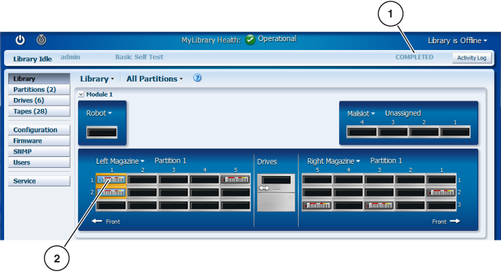

작업 2   자체 테스트 진행률 모니터
  1. 작업 창 섹션에서 자체 테스트 진행률을 살펴봅니다(그림 5-3 참조).
    그림 5-3 자체 테스트 진행률
    주변 텍스트에서 그림 5-3 에 관해 설명합니다.
    그림 범례:
    1 - 자체 테스트 작업
    2 - 모듈 1의 위쪽 드라이브에 있는 진단 카트리지
    주:
    라이브러리 맵에는 슬롯에서 로봇 및 대상(테이프 드라이브, 메일슬롯 또는 카트리지 슬롯)으로의 카트리지 움직임이 시각적으로 표시됩니다.
  2. 테스트가 성공적으로 완료되었는지 확인합니다.
    주:
    테스트가 성공적으로 완료되지 않거나 테스트를 중지한 경우 "완료되지 않은 테스트" 절에 나오는 정보를 참조하십시오.
    그림 5-4 자체 테스트 완료
    주변 텍스트에서 그림 5-4 에 관해 설명합니다.
    그림 범례:
    1 - 자체 테스트 완료
    2 - 진단 카트리지가 예약 슬롯으로 돌아옴
