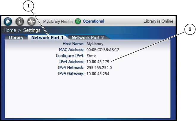

네트워크 설정 확인
네트워크 설정을 확인하려면 다음과 같이 하십시오.
  1. Home 화면에서 Settings 버튼을 누릅니다.
    Library 탭이 열린 상태로 Settings 화면이 나타납니다(그림 4-14 참조).
  2. Network Port 1 탭을 누릅니다.
  3. 설정이 올바른지 확인합니다.
    화면에 호스트 이름, MAC 주소, IPv4 주소, IPv4 넷마스크 및 IPv4 게이트웨이가 표시됩니다. IPv6을 정의한 경우 화면에 추가 항목이 포함됩니다.
    그림 4-14 Settings 화면 Network Port 1 탭
    주변 텍스트에서 그림 4-14 에 관해 설명합니다.
    그림 범례:
    1 - Network Port 1 탭
    2 - IP 주소
최종 구성
