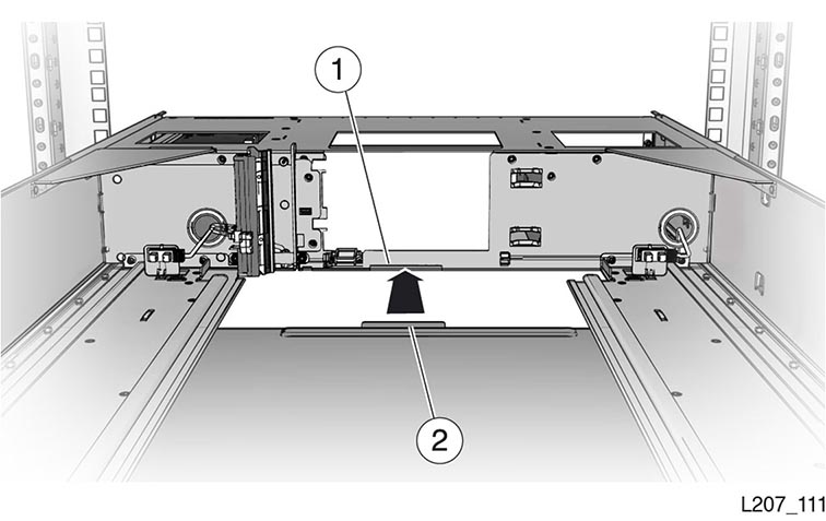

확장 모듈 설치
최대 9개의 2U 모듈을 추가하여 카트리지 용량을 확장하고 사용 가능한 테이프 드라이브 조립품 수를 늘릴 수 있습니다(그림 3-13 참조). 확장 모듈은 기본 모듈 또는 마지막 2U 모듈 아래에 설치됩니다(그림 3-1 참조).
그림 3-13 확장 모듈
주변 텍스트에서 그림 3-13 에 관해 설명합니다.
그림 범례:
1 - 맞춤 탭
2 - 플랜지
확장 모듈 설치를 위해 수행되는 작업은 다음과 같습니다.
  1. 확장 모듈의 포장을 풀고 적응시킵니다(제 2 장 계획 및 준비 참조).
  2. 작동 중인 라이브러리에 모듈을 추가할 경우 로봇을 장착하여 잠근 다음 라이브러리에서 전원을 제거해야 합니다.
  3. 이전에 설치한 모듈에서 매거진 및 라이브러리 플로어를 제거합니다.
  4. 사각 구멍이 있는 랙의 전면과 후면에 클립 너트를 끼웁니다.
  5. 확장 모듈에서 테이프 카트리지 매거진을 제거합니다.
  6. 모듈을 설치하기 전에 마지막 확장 모듈의 라이브러리 플로어를 교체합니다.
  7. 기존 라이브러리에 모듈을 설치합니다. 이 작업은 확장 모듈을 설치된 모듈과 맞물리게 하기, 맞춤 탭을 왼쪽 매거진 슬롯에 고정, 후면 레일 설치, 나사로 랙에 모듈 고정으로 구성됩니다.
  8. 카트리지 매거진을 다시 설치합니다.
  9. 모듈 레이블을 부착합니다.
  10. 로봇을 잠금 해제합니다.
  11. 케이블을 연결합니다.
  12. 라이브러리에 전원을 공급합니다.

라이브러리 플로어 제거
라이브러리 플로어를 제거하려면 다음과 같이 하십시오.
  1. 라이브러리의 맨 아래 모듈에서 카트리지 매거진을 제거합니다(카트리지 매거진 제거 참조).
  2. 매거진 베이에서 플로어의 전면 가장자리에 있는 핑거 홀드를 잡습니다(그림 3-17 참조).
  3. 플로우를 모듈 전면의 바깥쪽으로 꺼내 따로 둡니다.
    주:
    플로어가 움직이지 않을 경우 매거진 개구부에 접근하여 터치 스크린 패널 뒤에 있는 플로어를 눌러 플로어 잠금 탭을 푸십시오. 그런 다음 다른 손으로 플로어를 잡아당겨 꺼내십시오.
    그림 3-17 기본 모듈에서 라이브러리 플로어 제거
    주변 텍스트에서 그림 3-17 에 관해 설명합니다.
    그림 범례:
    1 - 플로어 핑거 홀드
    2 - 플로어 잠금(향상된 플로어 디자인)

작업 2   마지막 확장 모듈에 플로어 설치
  1. 확장 모듈을 뒤집습니다.
  2. 핑거 홀드가 카트리지 매거진 슬롯의 안쪽을 향하도록 플로어의 방향을 잡습니다(그림 3-17 참조).
  3. 플로어의 후면 가장자리를 모듈 아래쪽에 있는 홈에 끼웁니다.
  4. 플로어를 안쪽으로 밀어 후면 플로어 탭이 모듈 슬롯과 맞물리게 합니다(그림 3-20 참조).
  5. 플로어를 안쪽으로 밀어 각 매거진 베이에 플로어 클립을 고정합니다(그림 3-21 참조).
  6. 모듈을 뒤집고 플로어 클립이 올바르게 섀시와 맞물렸는지 확인합니다.
    그림 3-20 라이브러리 플로어
    주변 텍스트에서 그림 3-20 에 관해 설명합니다.
    그림 범례:
    1 - 플로어 슬롯
    2 - 플로어 탭
    그림 3-21 고정된 플로어
    주변 텍스트에서 그림 3-21 에 관해 설명합니다.
    그림 범례:
    1 - 플로어 클립
    2 - 플로어
