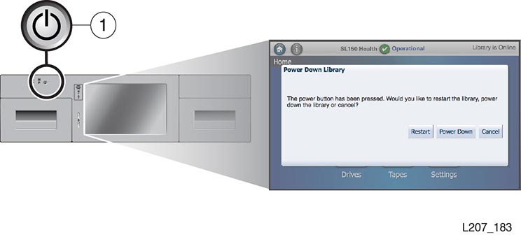

任务 1   关闭磁带库电源。
  1. 找到 SL150 磁带库前面的电源按钮。
  2. 按下电源按钮,然后松开。
    此时触摸屏面板上将显示关闭电源对话框(请参见图 C-1)。
  3. 点击触摸屏上的 Power Down 按钮。
  4. 按照触摸屏面板上的说明确定要移除的机械手装置的位置。
  5. 在磁带库完成电源关闭过程后,继续执行任务 2。
    图 C-1 磁带库电源关闭功能

    图例:
    1 - 电源按钮

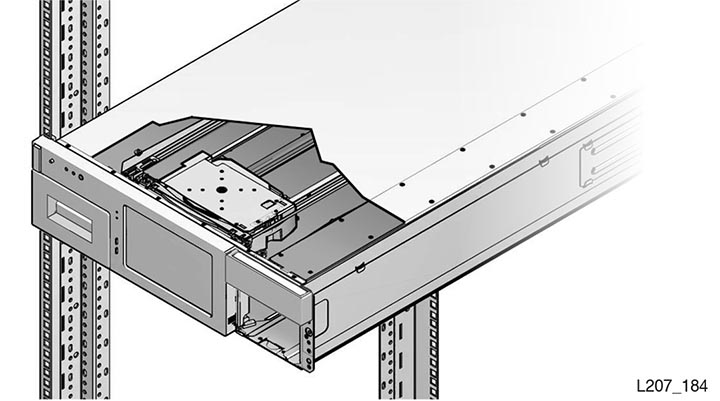

任务 2   检验机械手位置
  1. 从基本模块中移除右侧磁带盒(如果需要,请参见“移除磁带盒”)。
  2. 确保机械手装置使机械手紧贴磁带库的顶部和正面(请参见图 C-2)。
    图 C-2 关闭电源后的机械手位置

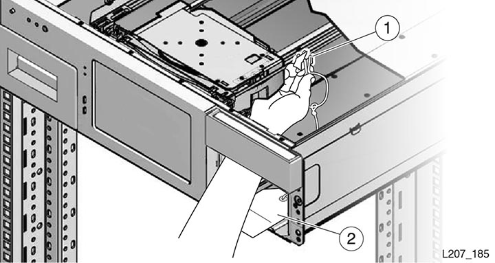

任务 3   安装装运固定夹
  1. 抓住装运固定夹并从磁带盒开口伸入。
  2. 打开装运固定夹,将其安装在机械手组件后面的 7 毫米钢轴上方(请参见图 C-3)。
  3. 轻捏固定夹以减少对轴的夹力并将固定夹滑向机械手组件(请参见图 C-4)。
    机械手将处于前挡板和固定夹之间。
  4. 从磁带盒插槽中取出说明标签。
    图 C-3 装运固定夹安装
    周围的文本说明了 图 C-3 。
    图例:
    1 - 打开的装运固定夹
    2 - 说明标签
    图 C-4 固定夹最终位置
    周围的文本说明了 图 C-4 。

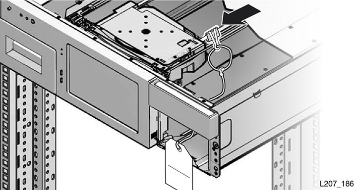

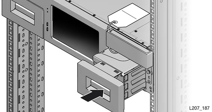

任务 4   最后的操作
  1. 将线和说明标签从中转槽与前控制面板右侧之间穿过,然后将它固定在基本模块的顶部(请参见图 C-5)。
  2. 更换基本模块中的右磁带盒并检验该磁带盒是否已牢固锁定。
    图 C-5 标签位置
