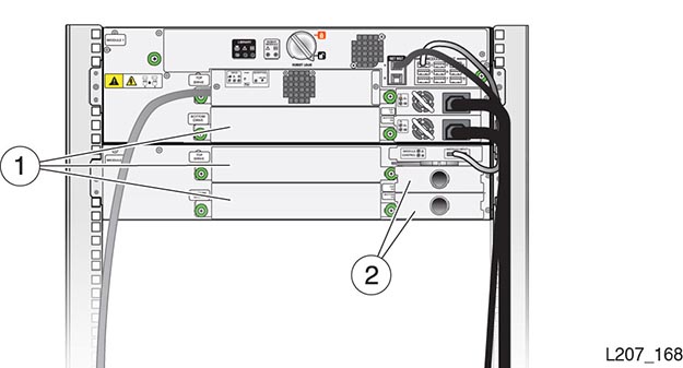

磁带机和电源位于磁带库的背部(请参见图 6-1)。磁带库中的每个模块都有用于两个磁带机和两个电源的空间。随着需求的增长,您可以添加磁带机和电源。
可以在磁带库的电源打开时添加电源和磁带机。但是,如果磁带库未设置为对所有磁带机插槽寻址,必须重新启动磁带库,它才能识别磁带机并为其提供服务。
根据本章中的说明,您可以移除电源或磁带机填充面板,然后立即在打开的插槽中插入新的电源或磁带机。

图 6-1 SL150 磁带库后视图
周围的文本说明了 图 6-1 。
图例:
1 - 磁带机填充面板
2 - 电源填充面板

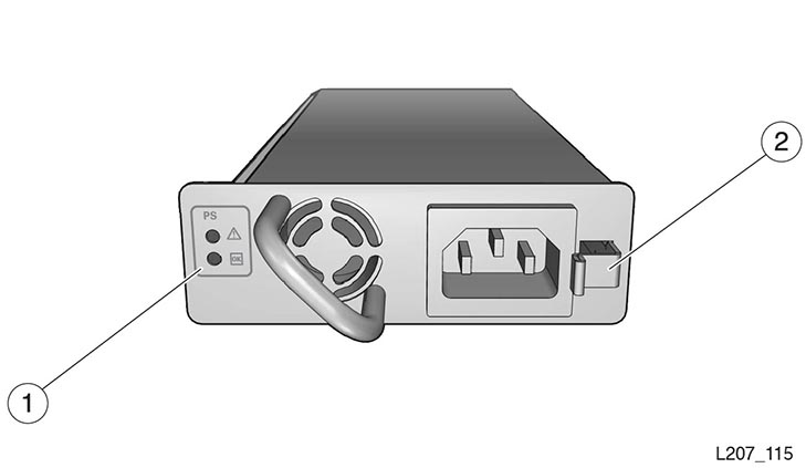

将电源(请参见图 6-2)添加到磁带库模块涉及两个操作:1) 移除电源填充面板;2) 安装电源。执行这些任务无需任何工具。
图 6-2 电源
周围的文本说明了 图 6-2 。
图例:
1 - 电源指示灯

移除电源填充面板
  1. 手指勾住电源填充面板上的孔(请参见图 6-1)。
  2. 从电源插槽中拉出填充面板,然后放在一边。
安装其他电源
安装其他电源:
  1. 将电源从装运箱中取出。
  2. 一只手抓住电源手柄,另一只手托住电源的底部。
  3. 引导电源进入电源插槽。
  4. 确保电源锁定到位。
  5. 将电源线连接到电源插座和机架电源板上的插座。
  6. 收拢磁带库外松散的电缆线,然后用环扣带缠绕电源线。

移除磁带机填充面板
移除磁带机填充面板:
  1. 拧松磁带机填充面板两侧的指旋螺丝(请参见图 6-1)。
  2. 抓住指旋螺丝,并向您的方向拉填充面板。
  3. 从磁带机插槽中移除填充面板并将它放在一边。
