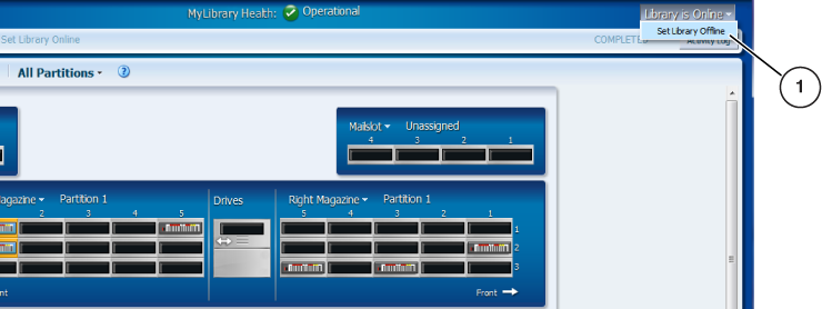

  3. 查看屏幕右上方的当前磁带库状态。
  4. 单击 Library is Online。
  5. 选择 Set Library Offline(请参见图 5-1)。
    此时将显示 "Set Library Offline" 对话框。
  6. 单击 OK 继续或单击 Cancel 退出。
    图 5-1 将磁带库设置为脱机
    周围的文本说明了 图 5-1 。
图例:
1 - "Set Library Offline"

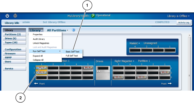

  4. 找到远程界面中 "Help"(问号)图标旁边的 Library 控件(请参见图 5-2)。
  5. 使用 "Library" 列表选择 Basic Self Test 或 Full Self Test(初始安装时使用 "Full Self Test")。
    此时将显示自检对话框。
  6. 单击 OK 开始测试或单击 Cancel 退出。
    图 5-2 自检命令
    周围的文本说明了 图 5-2 。
图例:
1 - "Basic Self Test" 命令
2 - 诊断磁带(在保留插槽中)

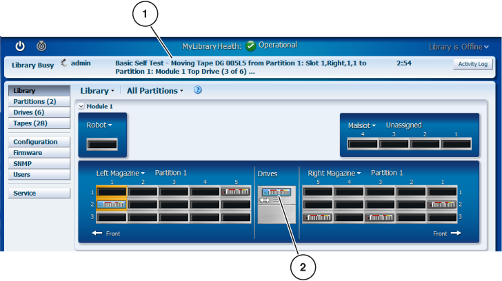

  1. 在活动窗口部分中监测自检进度(请参见图 5-3)。
    图 5-3 自检进度
    周围的文本说明了 图 5-3 。
    图例:
    1 - 自检活动
    2 - 模块 1 的顶部磁带机中的诊断磁带
    注意:
    磁带库配置图将直观显示磁带从机械手装置中的某个插槽移动到目标(磁带机、中转槽或磁带插槽)的过程。

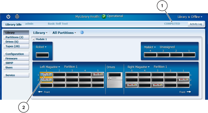

  2. 检验测试是否成功完成。
    注意:
    如果测试未成功完成或者您停止了测试,请参阅标题为“未完成测试”的一节中的信息。
    图 5-4 自检完成
    周围的文本说明了 图 5-4 。
    图例:
    1 - 自检已完成
    2 - 诊断磁带返回至保留插槽中
