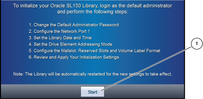

开始磁带库初始化
在初始化屏幕中点按 Start 按钮(请参见图 4-1)开始。
图 4-1 磁带库初始化概述
周围的文本说明了 图 4-1 。
图例:
1 - "Start" 按钮
注意:
触摸屏未提供辅助功能设置(不支持屏幕阅读器、大字体或高对比度)。

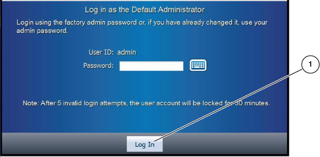

此时将显示 "Log in as the Default Administrator" 屏幕(请参见图 4-2)。
以默认管理员身份登录
对于磁带库初始化,User ID 的值始终为 admin。
图 4-2 默认管理员登录
周围的文本说明了 图 4-2 。
图例:
1 - "Log In" 按钮
以默认管理员身份登录:

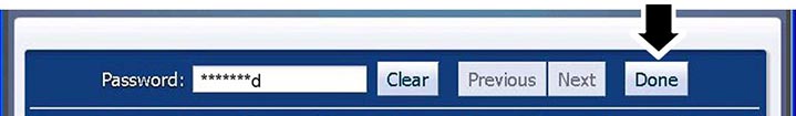

  1. 点按键盘按钮以访问用于在 Password 字段中输入字符的屏幕。
  2. 在键盘屏幕中点按 P 键以输入默认密码 (passw0rd) 的第一个字母(请参见初始化向导键盘屏幕)。
  3. 检验在 Password 字段中显示的字符是否正确。
    注意:
    如果需要,请点按 Backspace 键并重新输入字符。
  4. 输入默认密码的其余字符。
    注意:
    最后输入的字符将显示出来(而其他字符以 * 显示)。
  5. 输入密码的最后一个字符后,请点按 Done 按钮或 Enter 键。
    最后一个字符将保持可读状态,而 Password 字段中的其他所有字符都使用星号表示。
    周围的文本说明了 l207_179.jpg。
    Log in as the Default Administrator 屏幕的 "Password" 字段中将显示若干个大黑点。
    注意:
    这些点是标准显示,并不表示您为密码实际输入的字符数。
  6. 点按 Log In 按钮。

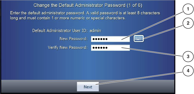

    在短暂延迟后将显示 Change the Default Administrator Password 屏幕(请参见图 4-3)。
第 1 步/共 6 步(更改默认管理员密码)
磁带库初始化的第一步是更改默认管理员密码(请参见图 4-3)。
图 4-3 更改默认密码
周围的文本说明了 图 4-3 。
图例:
1 - "New Password" 字段
2 - 键盘按钮
3 - "Verify New Password" 字段
4 - "Next" 按钮
必须输入新密码,然后再次输入该密码以进行确认。Default Administrator User ID 始终具有值 admin。
注意:
值 passw0rd 将被视为无效密码。
更改默认密码
更改默认密码:
  1. 点按键盘按钮。
  2. 点按屏幕按键以输入新的默认管理员密码。
    注意:
    密码必须至少包含八个字符,且其中至少有一个或多个数字或特殊字符。值 passw0rd 将被视为无效密码。
  3. 输入密码的最后一个字符后,点按 Next 按钮。
  4. 在 Verify New Password 字段中,再次输入新密码。
    请确保记住默认用户 ID (admin) 和您的新密码。
  5. 点按 Done 按钮或 Enter 键。
    Change the Default Administrator Password 屏幕的 New Password 和 Verify New Password 字段中将同时显示若干个大黑点(请参见图 4-3)。
    注意:
    如果显示错误消息,请单击键盘按钮以访问键盘屏幕,并在点按任意键之前清除密码字段。根据需要重复上述步骤以更正密码输入。
  6. 点按 Next 按钮。

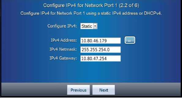

使用 IPv4 地址配置网络端口 1
图 4-5 网络端口 1 静态 IPv4 地址
周围的文本说明了 图 4-5 。
执行下列任务来配置网络端口。
任务 1   配置 IPv4(静态或 DHCP)
  1. 使用 Configure IPv4 列表选择 Static 或 DHCPv4。
    必须在网络上运行 DHCPv4 才能成功启动。
    如果选择 Static,必须输入其他信息。
任务 2   输入静态 IPv4 地址
  1. 点按 Clear 按钮以删除任何现有的 IPv4 Address 值。
  2. 点按屏幕按键,以 XXX.XXX.XXX.XXX 格式输入 IPv4 地址。
  3. 输入地址的最后一个字符后,点按 Next 按钮。
任务 3   输入 IPv4 网络掩码
  1. 点按 Clear 按钮以删除任何现有的 IPv4 Netmask 值。
  2. 点按屏幕按键,以 XXX.XXX.XXX.XXX 格式输入 IPv4 网络掩码。
  3. 输入网络掩码的最后一个字符后,点按 Next 按钮。
任务 4   输入 IPv4 默认网关
  1. 点按 Clear 按钮以删除任何现有的 IPv4 Gateway 值。
  2. 点按屏幕按键,以 XXX.XXX.XXX.XXX 格式输入 "IPv4 Gateway" 值。
  3. 输入网关的最后一个字符后,点按 Done 按钮。
    此时 Configure the Library Network Port 1 屏幕中将显示已输入的值。
    注意:
    可通过点按键盘按钮来更改任何不正确的值。
  4. 确认值正确后,点按 Next 按钮。

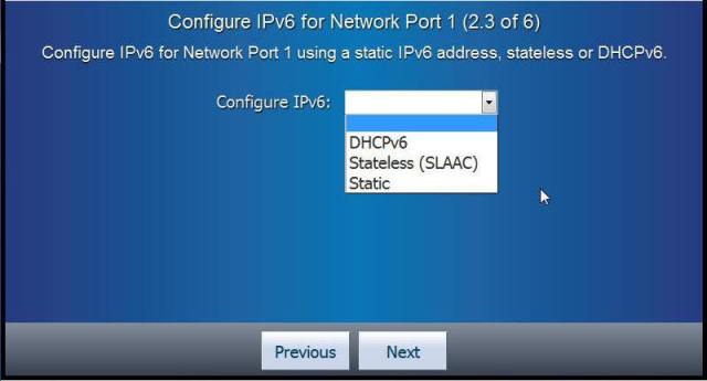

使用 IPv6 地址配置网络端口 1
图 4-6 网络端口 1 IPv6 选项
周围的文本说明了 图 4-6 。
使用 "Configure IPv6" 列表选择 DHCPv6、Stateless (SLAAC) 或 Static。
  • 如果选择 "DHCPv6" 选项,必须在网络上运行 DHCPv6 才能成功启动。
  • 如果选择 Static,必须输入其他信息。

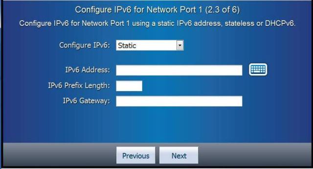

使用静态 IPv6 地址配置网络端口 1
执行下列任务来配置网络端口。
任务 1   输入 IPv6 地址
  1. 点按键盘按钮。
  2. 点按 Clear 按钮以删除任何现有的 IPv6 Address 值。
  3. 点按屏幕按键,输入 IPv6 地址。
  4. 输入最后一个地址字符后,点按 Next 按钮。
    图 4-7 IPv6 静态地址字段
    周围的文本说明了 图 4-7 。
任务 2   输入 IPv6 前缀长度
  1. 点按 Clear 按钮以删除任何现有的 IPv6 Prefix Length 值。
  2. 点按屏幕按键,输入 IPv6 前缀长度。
  3. 输入最后一个字符后,点按 Next 按钮。
任务 3   输入 IPv6 网关
  1. 点按 Clear 按钮以删除任何现有的 IPv6 Gateway 值。
  2. 点按屏幕按键,输入 IPv6 网关。
  3. 输入最后一个字符后,点按 Done 按钮。
    此时将显示 "Configure IPv6 for Network Port 1" 屏幕。
    此时将显示 Set the Library Date and Time 任务。

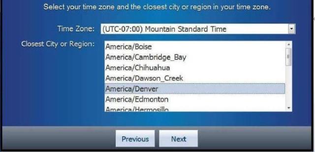

设置磁带库时区
设置磁带库时区:
  1. 使用 Time Zone 列表选择适当值。
  2. 使用 Closest City or Region 列表选择适当值。
  3. 点按 Next 按钮。
    此时将显示 Set the Drive Element Addressing Mode 屏幕。
图 4-8 磁带库时区和最近城市或区域
周围的文本说明了 图 4-8 。

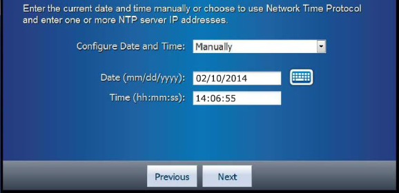

配置日期和时间
使用 "Configure Date and Time" 列表选择 Manually 或 Using Network Time Protocol。
  • 如果选择 Using Network Time Protocol,必须提供网络上的网络时间协议服务器的 IP 地址。步骤与用于为网络端口 1 设置 IP 地址的那些步骤类似。
  • 如果选择 Manually,必须提供其他信息。
手动设置日期
手动设置日期:
  1. 点按键盘按钮。
    此时将显示字母屏幕,其中参数字段显示 Date。
  2. 点按 Clear 按钮以删除任何现有的日期值。
  3. 点按屏幕按键,以 MM/DD/YYYY 格式输入当前日期。
  4. 输入年份的最后一位数字后,点按 Next 按钮。
图 4-9 磁带库日期和时间
周围的文本说明了 图 4-9 。
手动设置时间
手动设置时间:
  1. 点按 Clear 按钮以删除任何现有的时间值。
  2. 点按屏幕按键,以 HH:MM:SS 格式输入当前时间,其中 HH 表示 24 小时格式。
  3. 点按 Done 按钮。
    此时 Set the Library Date and Time 屏幕中将显示已输入的值。
    注意:

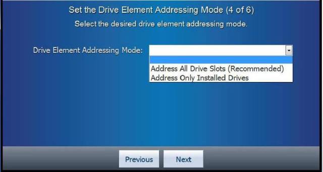

第 4 步/共 6 步(设置磁带机元素寻址模式)
图 4-10 磁带机元素寻址模式
周围的文本说明了 图 4-10 。
有两种磁带机元素寻址模式:
Address All Drive Slots
对所有磁带机(包括空磁带机插槽)分配顺序 SCSI 元素地址,始终将该地址报告给连接的主机。在此模式下,不需要重新启动磁带库,新安装的磁带机即可变为可供连接的主机使用,并且磁带机 SCSI 元素地址永远不更改。此外,可将空磁带机插槽分配给分区。
Address Only Installed Drives
仅对已安装的磁带机分配顺序 SCSI 元素地址。不向空磁带机插槽分配 SCSI 元素地址,并且不将这些插槽报告给连接的主机。在此模式下,必须重新启动磁带库,新安装的磁带机才能供连接的主机使用,并且磁带机 SCSI 元素地址可能会更改。此外,仅可将已安装的磁带机分配给分区。
设置磁带机元素寻址模式
设置磁带机元素寻址模式:
  1. 使用 Drive Element Addressing Mode 列表选择所需模式。
  2. 点按 Next 按钮。
此时将显示 Configure the Mailslot, Reserved Slots and Volume Label Format 屏幕。

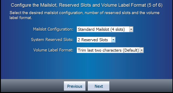

第 5 步/共 6 步(配置中转槽、保留的插槽和卷标签格式)
图 4-11 设置磁带库保留插槽和卷标签格式
周围的文本说明了 图 4-11 。
标准中转槽有四个插槽,扩展中转槽配置有 19 个插槽。
系统保留插槽是 SL150 磁带库中的存储插槽,通常用于存放清洗磁带或诊断磁带。可以保留零到三个插槽。
为了适应各种磁带标签方案,SL150 磁带库支持 8 到 14 个字符长的标签并提供一个标签窗口功能,通过该功能可以指定主机应用程序应如何解释标签。
配置中转槽
注意:
有关支持扩展中转槽配置的发行版级别,请参阅 ACSLS 文档。
配置中转槽:
使用 "Mailslot Configuration" 列表选择所需的插槽数。
该列表具有以下选项:
  • Standard Mailslot (4 slots)
  • Expanded (19 slots)
设置系统保留插槽
设置系统保留插槽:
使用 System Reserved Slots 列表选择所需数量的插槽。
该列表具有以下选项:
  • No reserved slot
  • 1 reserved slot
  • 2 reserved slots
  • 3 reserved slots
卷标签格式概述
支持以下标签格式选项:
  • No type checking
  • Prepend last two characters
  • Full label
  • Trim last character
  • Trim last two characters (default)
  • Trim first two characters
  • Trim first character

设置卷标签格式
设置卷标签格式:
  1. 使用 Volume Label Format 列表选择所需数量的插槽。
  2. 确认屏幕上的值正确后,点按 Next 按钮。
此时将显示 Review and Apply Your Initialization Settings 屏幕。

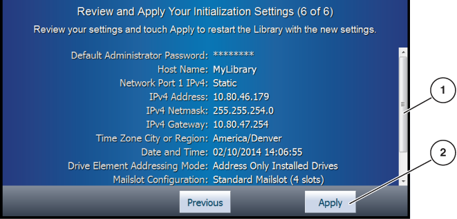

第 6 步/共 6 步(查看并应用初始化设置)
磁带库初始化的最后一步是查看并应用初始化设置(请参见图 4-12)。
图 4-12 查看并应用更改
周围的文本说明了 图 4-12 。
图例:
1 - 滚动条
2 - "Apply" 按钮
应用更改
注意:
如果应用了不正确的值,则必须将磁带库恢复为出厂默认值并重复整个初始化过程(请参见将磁带库重置为出厂默认值)。
应用更改:
  1. 验证每个初始化设置的值。
    注意:
    在应用更改之前,可通过点按 Previous 按钮来更改任何不正确的值。
  2. 点按 Apply 按钮。
    磁带库将执行重新启动(请参见附录 A 启动)。重新启动的持续时间会根据磁带库中的模块数量而有所不同。

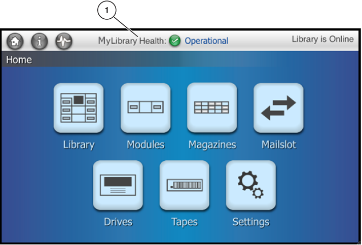

    重新启动完成后,将在触摸屏中显示 "Home" 屏幕(请参见图 4-13)。
    图 4-13 "Home" 屏幕
    周围的文本说明了 图 4-13 。
    图例:
    1 - 磁带库运行状况
"Home" 屏幕的顶部提供有关磁带库运行状况和磁带库状态(磁带库处于联机或脱机状态)的信息。
如果运行状况未显示为 "Operational",请执行《StorageTek SL150 Modular Tape Library 用户指南》中列出的故障排除过程,然后再继续。

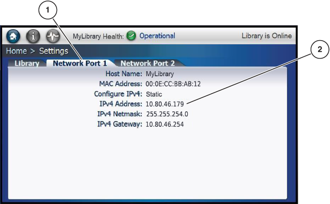

验证网络设置
验证网络设置:
  1. 点按 "Home" 屏幕上的 Settings 按钮。
    此时将显示 "Settings" 屏幕(请参见图 4-14)并打开 "Library" 选项卡。
  2. 点按 Network Port 1 选项卡。
  3. 验证设置是否正确。
    该屏幕显示主机名、MAC 地址、IPv4 地址、IPv4 网络掩码和 IPv4 网关。如果定义了 IPv6,该屏幕将包括其他条目。
    图 4-14 "Settings" 屏幕的 "Network Port 1" 选项卡
    周围的文本说明了 图 4-14 。
    图例:
    1 - "Network Port 1" 选项卡
    2 - IP 地址

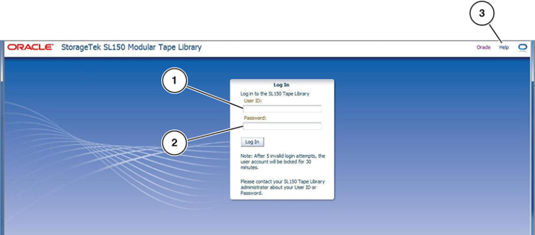

  1. 使用在磁带库初始化过程中定义的管理员密码登录到远程管理界面(请参见更改默认密码)。
    1. 在浏览器窗口的地址字段中输入磁带库的主机名或 IP 地址。
      注意:
      在刚安装之后,如果立即访问磁带库远程界面,浏览器可能会警告您该连接不受信任。对于其代码版本使用安全 (https) 连接的磁带库而言,这是正常的。
    2. 将浏览器配置为信任该连接(如果适用)。
      具体过程因浏览器而异。按照浏览器对话框中的屏幕说明进行操作。
    3. 在 "Log In" 对话框中输入用户 ID(请参见图 4-15)。
    4. 在对话框中输入管理员密码。
    5. 单击对话框中的 Log In 按钮。
      注意:
      代码发行版 2.60 的 "Log In" 对话框包括一个 Set Accessibility Settings 按钮。可用的辅助功能设置包括:屏幕阅读器、高对比度和大字体。
    注意:
    如果由于网络设置错误或者您忘记了密码而无法登录到远程界面,则可以将初始化值重置为出厂默认值(请参见将磁带库重置为出厂默认值)。
    图 4-15 SL150 远程界面登录屏幕
