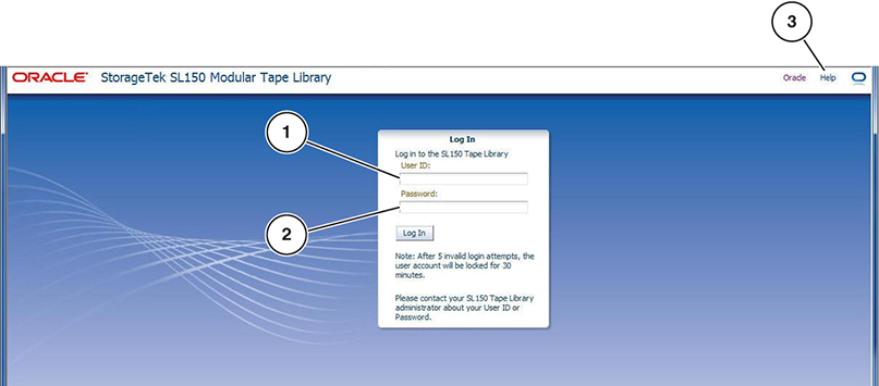

SL150 远程界面
移除和更换客户可更换单元 (customer replaceable unit, CRU) 的过程取决于 SL150 远程界面 (GUI) 中的功能和命令。此处假定您已熟悉该界面的磁带库部分。
通过在受支持的 Web 浏览器中输入磁带库的主机名或 IP 地址来访问远程界面。图 2-1 中显示了 "Log In" 对话框。屏幕右上方提供了 "Help" 链接。
在尝试执行任何移除或更换操作之前,请参阅用户指南 (http://docs.oracle.com) 或 "Help" 系统以便熟悉该界面。
图 2-1 SL150 远程管理登录对话框
周围的文本说明了 图 2-1 。
图例:
1 - 用户 ID
2 - 密码
3 - "Help" 链接
