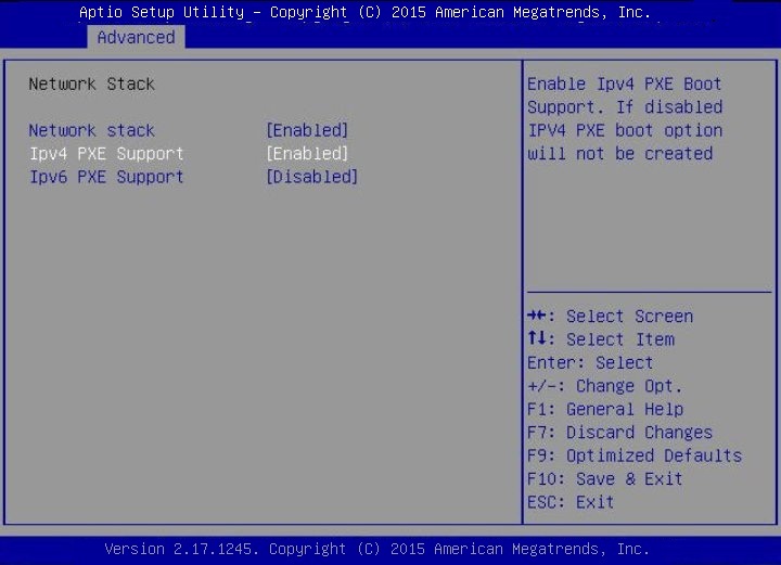

  2. 要检验是否已启用 PXE 引导,请执行以下步骤:
    注 - 默认情况下会启用 PXE 引导,但此步骤可让您检验是否已启用 PXE 引导,以免它处于禁用状态。检验是否已启用 PXE 引导后,在后续 PXE 引导时可以省略此步骤。
    1. 按 F2 键访问 BIOS 设置实用程序。
      此时将显示 BIOS 设置实用程序。
    2. 从顶部菜单栏中选择 "Advanced"。
      此时将显示 BIOS 设置实用程序 "Advanced" 屏幕。
    3. 从可用选项列表中选择 "Network Stack"。
      此时将显示 BIOS 设置实用程序 "Network Stack" 屏幕。
      image:图中显示了 PXE 引导的 BIOS 设置。
    4. 如果需要,将相应的 "PXE Support" 设置(IPv4 或 IPv6)设为 "Enabled"。
    5. 要保存更改并退出 BIOS 设置实用程序,请按 F10 键。

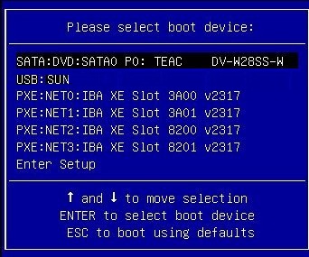

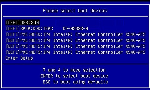

  3. 在 BIOS 屏幕中,按 F8 键指定临时引导设备,或按 F12 键进行网络引导 (PXE)。
    此时将显示 "Please Select Boot Device" 菜单,其中列出了可用的引导设备。根据您将 UFEI/BIOS 配置为 Legacy BIOS 引导模式还是 UEFI 引导模式,显示的屏幕会有所不同。
    • 对于 Legacy BIOS 引导模式,将显示类似于下图的屏幕:
      image:图中显示了 Legacy BIOS 引导模式下的 “Please Select Boot Device“ 菜单。
    • 对于 UEFI 引导模式,将显示类似于下图的屏幕:
      image:图中显示了 UEFI 引导模式下的 “Please Select Boot Device“ 菜单。
    注 -  "Please Select Boot Device" 菜单选项可能有所不同,具体取决于服务器中所安装磁盘控制器的类型。
  4. 在 "Please Select Boot Device" 菜单中,选择相应的 PXE 引导端口,然后按 Enter 键。
    PXE 引导端口是配置为与网络安装服务器进行通信的物理网络端口。
