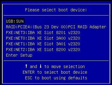

    此时将显示 "Please select boot device" 菜单,其中列出了可用的引导设备。根据您将 BIOS 配置为 Legacy BIOS 引导模式还是 UEFI 引导模式,显示的屏幕会有所不同。
    • 对于 Legacy BIOS 引导模式,将显示类似于下图的屏幕:
      image:屏幕中显示了 Legacy BIOS 引导模式下的 “Select Boot Device“ 菜单。

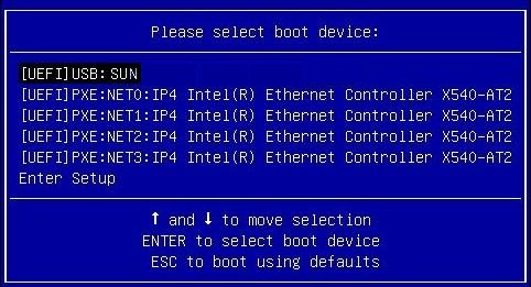

    • 对于 UEFI 引导模式,将显示类似于下图的屏幕:
      image:屏幕中显示了 UEFI 引导模式下的 “Select Boot Device“ 菜单。
    注 - 安装时所显示的引导设备菜单可能有所不同,具体取决于服务器中所安装的磁盘控制器的类型。
    对于 UEFI 引导模式,除了本地和远程引导设备外,还可以为每个网络适配器接口选择 IPv4 和 IPv6 协议。
