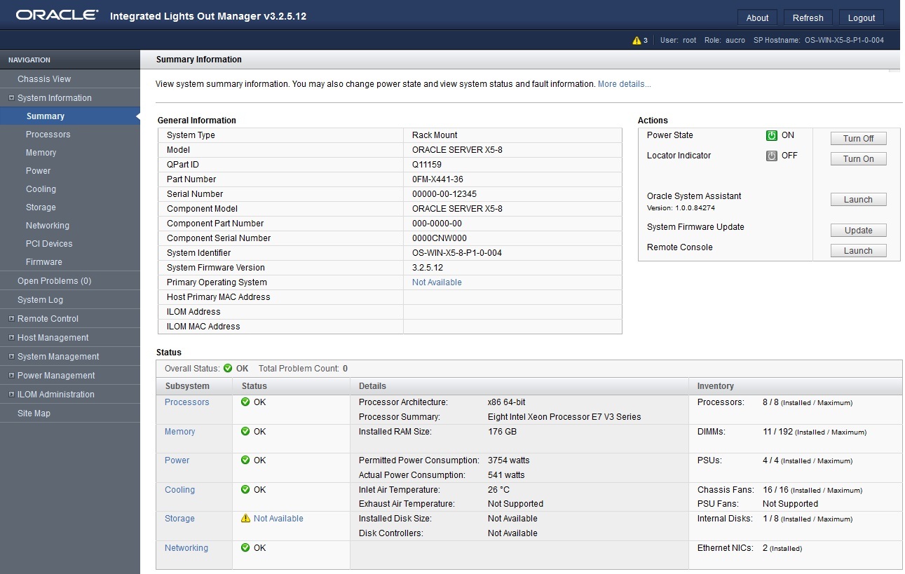

      Oracle ILOM Summary Information 페이지가 나타납니다.
      image:Oracle System Assistant Launch 버튼을 보여주는 화면입니다.
    2. Oracle ILOM Summary Information 페이지의 Actions 패널에서 Oracle System Assistant Launch 버튼을 누릅니다.

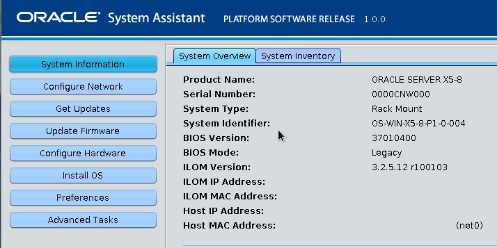

      Oracle System Assistant System Overview 화면이 나타납니다.
      image:Oracle System Assistant System Overview 화면입니다.
