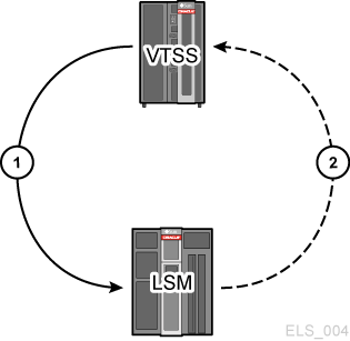

El VTSS proporciona unidades de cinta virtuales (VTD) que emulan dispositivos 3490E. VSM utiliza las VTD para escribir datos en los volúmenes de cintas virtuales (VTV) del VTSS.
VTCS es el software que controla el hardware del VTSS. Por ejemplo, se pueden especificar los umbrales de migración automática (AMT) alto y bajo del VTSS, que controlan el ciclo de migración de VTV o la gestión de espacio del VTSS. Las unidades de cinta reales (RTD) escriben los VTV migrados a cartuchos de varios volúmenes (MVC) físicos. VTCS controla las RTD (aunque HSC proporciona servicios de montaje y desmontaje para los MVC), mientras que HSC controla las unidades de cinta de ACS que no están asignadas a VSM.
Si el host solicita el montaje de un VTV que se migró a un MVC y que no reside en el VTSS, VSM recupera automáticamente el VTV migrado en el VTSS. En Figura 2-1, se muestra el ciclo de migración/recuperación de VTV.
Nota:
VSM admite uso compartido dinámico de las RTD entre los VTSS. No obstante, cuando los VTSS comparten RTD, estos deben tener acceso a todos los mismos hosts.
Figura 2-1 Ciclo de migración/recuperación de VTV
El texto adyacente describe Figura 2-1 .
  1. Migración: escritura del conjunto de datos de montaje virtual en el VTV, desmontaje virtual del VTV que reside en el VTSS, recopilación del VTV con los demás VTV, montaje real del VTV apilado en MVC y desmontaje real.
  2. Recuperación: montaje real para recuperación de VTV, recuperación de VTV en el VTSS y montaje virtual.
