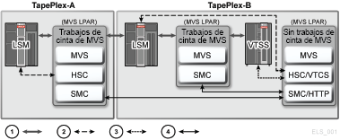

Software básico de ELS
El software básico de ELS está formado por el componente de software de host (HSC), el componente de gestión de almacenamiento (SMC) el servidor HTTP y el software de control de cintas virtuales (VTCS), como se muestra en Figura 1-1.
Figura 1-1 Software básico de ELS
El texto adyacente describe Figura 1-1 .
  1. Datos de usuario
  2. Comandos de ACS
  3. Comandos de VTSS
  4. Comunicación de ELS entre sistemas (TCP/IP)
HSC
HSC hace lo siguiente:
  • Mantiene el conjunto de datos de control (CDS), que contiene información sobre las unidades físicas y virtuales y los medios correspondientes en un TapePlex.
  • Recibe consultas de SMC de montajes, desmontajes, intercambios y solicitudes, y las envía a la LMU, la cual ejecuta de manera automática estas operaciones.
  • Gestiona los sistemas de cartuchos automáticos (ACS) y los LSM que componen los ACS.
  • Controla los estados de error, como los cartuchos perdidos.
Servidor HTTP y SMC
SMC es la interfaz entre los sistemas operativos z/OS de IBM y HSC y MVS/CSC. SMC es un componente requerido de ELS, el cual debe residir en cada host de MVS que obtiene acceso a cintas automáticas reales y/o cintas virtuales de VSM. SMC de ejecuta en sistemas JES2 y JES3 y hace lo siguiente:
  • Influencia la asignación de dispositivos de cinta (reales y virtuales).
  • Intercepta la gestión de cintas y los mensajes de intercambio, montaje y desmontaje del sistema operativo, y crea una solicitud para estas funciones y deriva la solicitud a HSC o a MVS/CSC.
  • Coordina las solicitudes entre múltiples sistemas TapePlex. Estas solicitudes pueden corresponder a montajes, desmontajes, intercambios y consultas (configuración, búsqueda de volúmenes).
    Un TapePlex es una única configuración de hardware, generalmente representada por un solo conjunto de datos de control (CDS) de HSC.
    Un TapePlex puede contener varios ACS y subsistemas de almacenamiento de cinta virtual (VTSS).
SMC puede comunicarse con cualquier cantidad de sistemas TapePlex, mediante funciones de espacio de direcciones múltiples que permiten la comunicación con HSC o MVS/CSC que se ejecutan en el mismo host y TCP/IP que permiten la comunicación con sistemas HSC que se ejecutan en otros hosts.
El servidor HTTP de SMC es un componente de SMC que gestiona las transacciones entrantes de TCP/IP que provienen de un cliente SMC remoto. El inicio y la detención del componente HTTP se controlan mediante un comando de SMC. Normalmente, el componente HTTP se inicia solamente en el host en el que se ejecuta HSC. Para obtener más información, consulte Configuración y gestión de SMC.
VTCS
VTCS, que funciona como una extensión de HSC/SMC, hace lo siguiente:
  • Influencia la asignación de unidades de cinta virtuales (VTD)
  • Gestiona el uso de VTV
  • Gestiona la migración y la recuperación de volúmenes virtuales
  • Gestiona el uso de los transportes y medios de cintas reales que utiliza VSM.

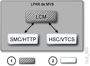

Software de LCM
En Figura 1-2, se muestran LCM y su interacción con el software de mainframe de ELS.
Nota:
LCM se distribuye con el paquete de software de ELS, pero es un software opcional que requiere una licencia independiente de los demás componentes de ELS.
Figura 1-2 LCM y el software de mainframe de ELS
El texto adyacente describe Figura 1-2 .
  1. LCM
  2. Software de mainframe de ELS
Para ayudar a gestionar sus sistemas ACS y VSM, Library Content Manager (LCM) le permite gestionar con eficiencia sus contenidos de ACS y sus recursos de VSM (MVC y VTV) y, asimismo, le permite realizar operaciones selectas de VSM (por ejemplo, migración y recuperación).
En la versión 7.0 de ELS, y posteriores, LCM también es la interfaz de gestión para la función de almacenamiento fuera del sitio, una solución de recuperación ante desastres (DR) que le permite almacenar MVC fuera del sitio, almacenar volúmenes para retención a largo plazo y gestionar volúmenes de planta.

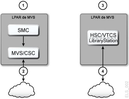

Software de mainframe adicional de ELS
El software de mainframe adicional de ELS está compuesto por LibraryStation y MVS/CSC, como se muestra en Figura 1-3.
Figura 1-3 Software de mainframe adicional de ELS
El texto adyacente describe Figura 1-3 .
  1. Uso de ACSLS como servidor
  2. A ACSLS
  3. Uso de LibraryStation como servidor
  4. Desde un cliente abierto
MVS/CSC y LibraryStation
MVS/CSC y LibraryStation se incluyen en el paquete de los medios de distribución de ELS, pero no forman parte de la solución ELS ni se incluyen en ELS FMID. MVS/CSC se requiere cuando los recursos de la biblioteca se gestionan mediante ACSLS. LibraryStation se requiere cuando se utilizan clientes no correspondientes a MVS y HSC.
