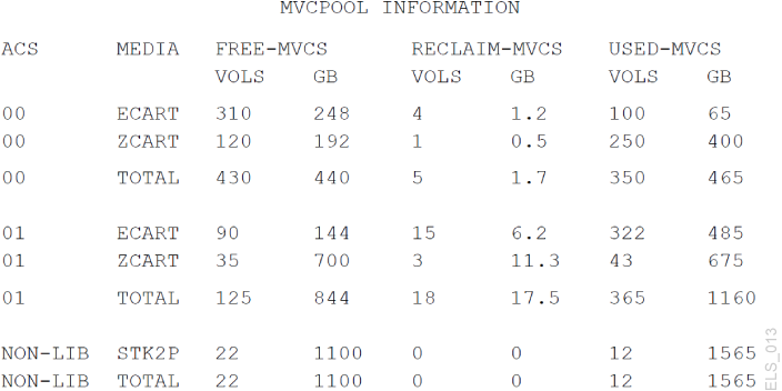

En la Figura 4-1 se muestra un ejemplo de la salida del comando Display MVCPool sin ningún nombre de agrupación de MVC especificado, de modo que verá la información de todos los MVC del sistema.
Figura 4-1 Ejemplo de salida del comando Display MVCPool (sin nombre de agrupación especificado)
En la Figura 4-1 se muestra que la recopilación de MVC está en buen estado. Parece que hay muchos MVC libres (100 % de espacio utilizable, sin VTV migrados) y mucho espacio libre en varios tipos de medios de ACS y MVC. Los números de los MVC elegibles para reclamación son relativamente bajos, lo que significa que la reclamación automática de espacio probablemente no interfiere en la actividad de migración/recuperación.
Los MVC usados se ven bien en relación con los MVC libres, excepto tal vez en los medios ACS 01, ECART y ZCART. Para estos MVC, es posible que desee realizar una investigación. Descubra cuáles clases de almacenamiento representan estos MVC, cuáles clases de gestión corresponden a estas clases de almacenamiento y tal vez pueda marcar algunos VTV como nuevos por clase de almacenamiento.

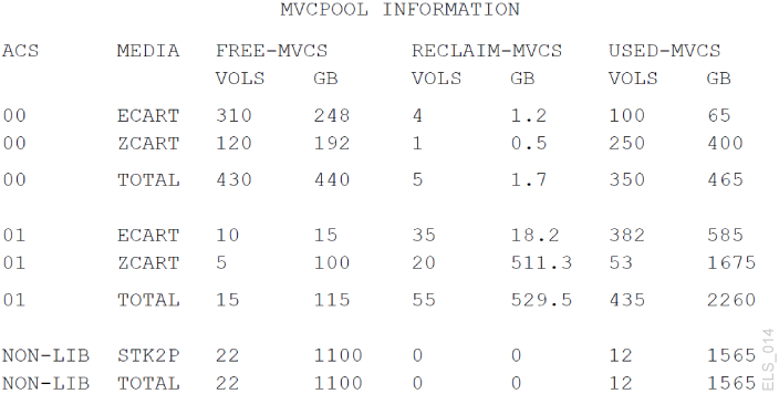

¿Qué ocurre si el comando Display MVCPool muestra algo similar a lo que se muestra en la Figura 4-2?
Figura 4-2 Ejemplo de salida del comando Display MVCPool: problema en ACS01
Como puede ver, las cosas han empeorado en ACS 01. ¿Qué debe hacer ahora? Considere lo siguiente, posiblemente en este orden:
Realice la reclamación a pedido del espacio libre; para obtener más información, consulte "Realización de recuperaciones de espacio del MVC bajo demanda."
Agregue los MVC como se describe en "Cambios de tipos de dispositivos de las RTD."
A continuación, revise las políticas actuales y ajústelas según sea necesario. Es posible que pueda crear MVC libres o liberar espacio en los MVC si cambia estas políticas.
Esta tarea no es demasiado complicada y, básicamente, consiste en ejecutar las otras dos herramientas de estado principales (informes de MVC e informes de VTV) una vez por semana.

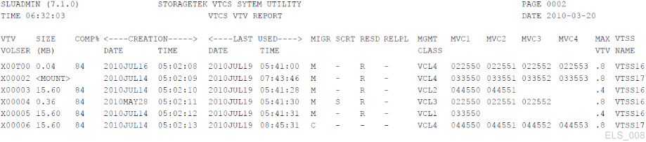

Comience con un informe VTV, que será similar al que se muestra en la Figura 4-3.
A primera vista, el informe de VTV parece abrumador y no intuitivo, muestra muchas líneas de datos que describen todo lo que siempre quiso saber acerca de cada uno de los VTV de su sistema.
¿Cuáles son algunas de las maneras en las que puede hacer que un informe de VTV sea más útil para su situación? Para comenzar, puede ejecutar la utilidad VTVRPT con una lista de volsers, un rango de volsers o, incluso, un volser individual. Si tiene VTV específicos en mente que desea examinar, use una de estas opciones de selección.

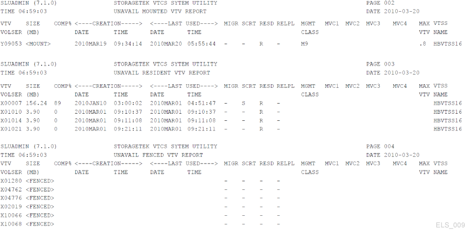

En segundo lugar, la utilidad VTVRPT también proporciona el parámetro OPTION(UNAVAIL), que genera un informe sobre los VTV no disponibles, similar al que se muestra en la Figura 4-4.
Figura 4-4 Ejemplo de salida del parámetro VTVRPT (opción UNAVAIL)
Obviamente, el comando OPTION(UNAVAIL) es la mejor opción si ha tenido informes de trabajos (o VTCS) que no pueden acceder a VTV que usted pensaba que residían en el disco.

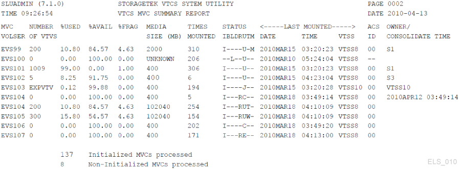

Finalmente, observe un informe de resumen de MVC, como el que se muestra en la Figura 4-5.
Figura 4-5 Ejemplo de informe de resumen de MVC
El informe de resumen de MVC es muy similar al informe de existencias de VTV; esto resulta útil si sabe lo que está buscando aunque, de lo contrario, posiblemente sea demasiada información.

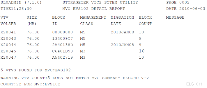

Figura 4-6 Ejemplo de informe detallado de MVC (campos adicionales)
Aquí se muestra información detallada acerca de los VTV en un MVC que, si es necesario, puede utilizar para realizar algunos trabajos de diagnóstico.
