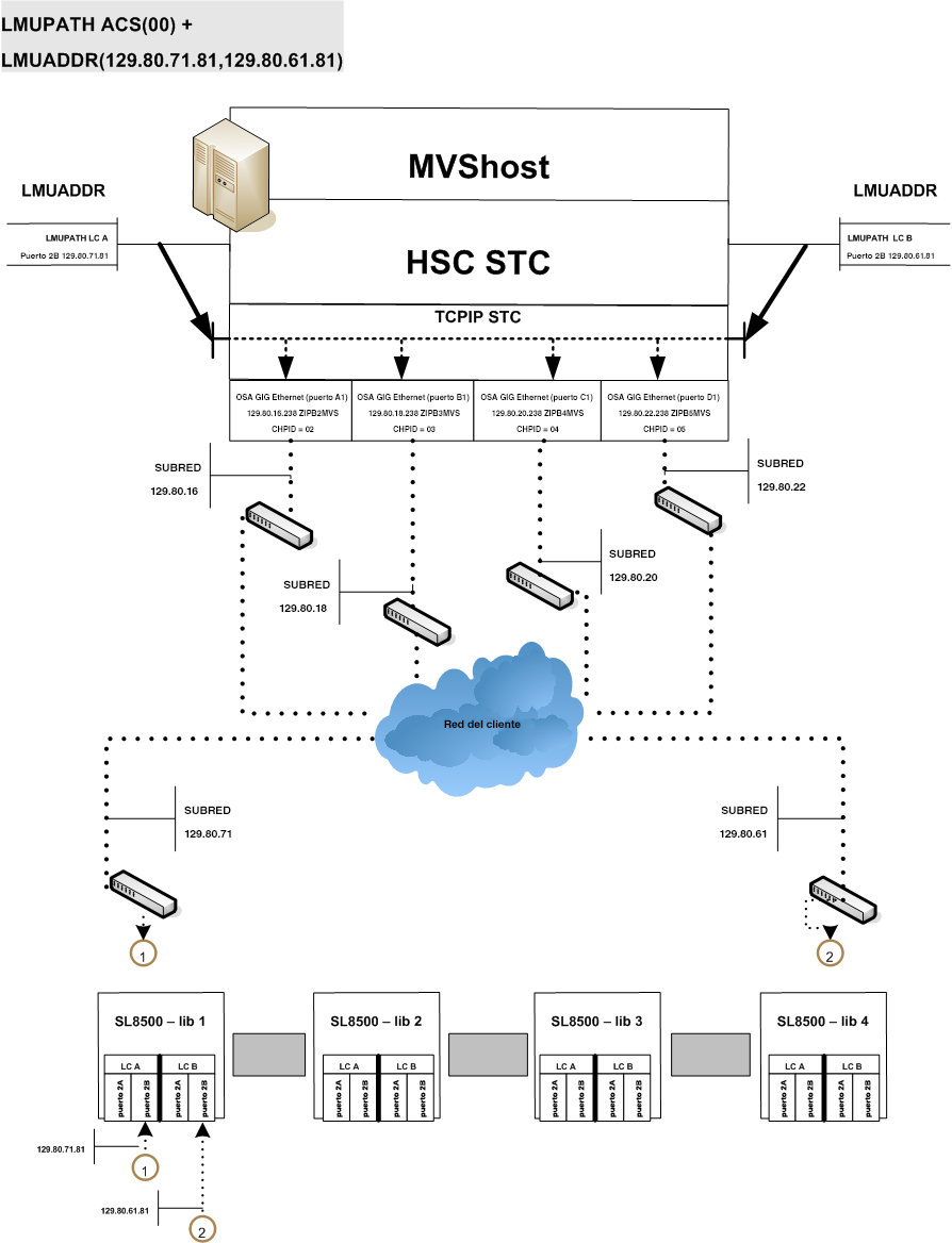

Configuración de dos controladores de biblioteca
Para esta implementación, una configuración de dos LC consiste en un par de LC instalados y conectados mediante la red a una biblioteca en una cadena. Esta es la única configuración válida. En la Figura 3-1, se muestra un ejemplo de esta configuración.
Figura 3-1 Configuración de dos LC
A continuación se muestra la descripción de Figura 3-1
Descripción de Figura 3-1 Configuración de dos LC

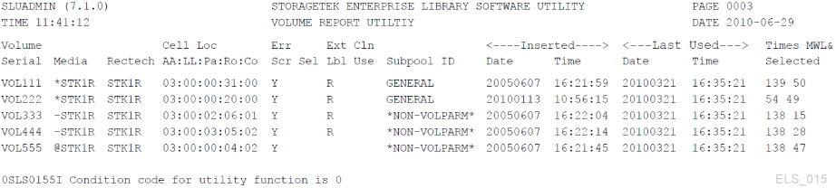

VOLPARM sin coincidencias y estado de etiqueta externa
Tarjeta de control de VOLRPT de muestra:
VOLRPT INCLUDE(NONMEDEQ)
Esta solicitud produce un informe de todos los volúmenes en los que la etiqueta de medios del cartucho no coincide con el tipo de medios de VOLPARM.
El carácter que antecede al medio indica el tipo de discrepancia detectada. El carácter “*” significa que la etiqueta no coincidió con código de medios de VOLPARM. El carácter “-” significa que ningún VOLPARM coincidió con el volumen. Tenga en cuenta que estos volúmenes también tienen una subagrupación nueva, “*NON-VOLPARM*”. El carácter “@” significa que el volumen no tenía etiqueta de medio físico.
En la Figura 3-2, se muestra un ejemplo de salida de este comando.
Figura 3-2 Informe de volumen (VOLPARM sin coincidencias y etiqueta externa)
A continuación se muestra la descripción de Figura 3-2
Descripción de Figura 3-2 Informe de volumen (VOLPARM sin coincidencias y etiqueta externa)

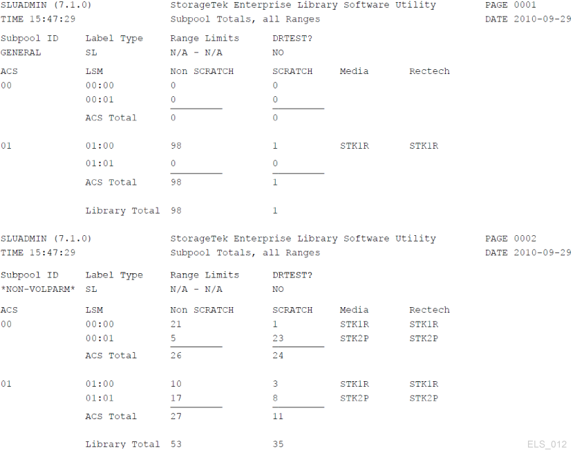

Volúmenes que no están incluidos en VOLPARM
Si los totales de subagrupaciones solamente muestran volúmenes en la agrupación *NON-VOLPARM*, deseará obtener una lista detallada de estos volúmenes. No hay ninguna tarjeta de control especial para seleccionar estos volúmenes, pero se puede usar INCLUDE(NONMEDEQ). También verá los volúmenes en los que el medio de VOLPARM no coincide con el medio de la etiqueta del volumen.
Gestión de agrupaciones nuevas
Puede obtener un informe que muestre los totales de las subagrupaciones por subagrupación, ubicación de biblioteca y tipo de medio, sin mostrar volúmenes individuales, mediante la ejecución del comando:
VOLRPT SUMM(SUBPOOL) NOVOL
En la Figura 3-3, se muestra un ejemplo de salida de este comando.
Figura 3-3 Informe de volumen (subagrupaciones nuevas)
A continuación se muestra la descripción de Figura 3-3
Descripción de Figura 3-3 Informe de volumen (subagrupaciones nuevas)

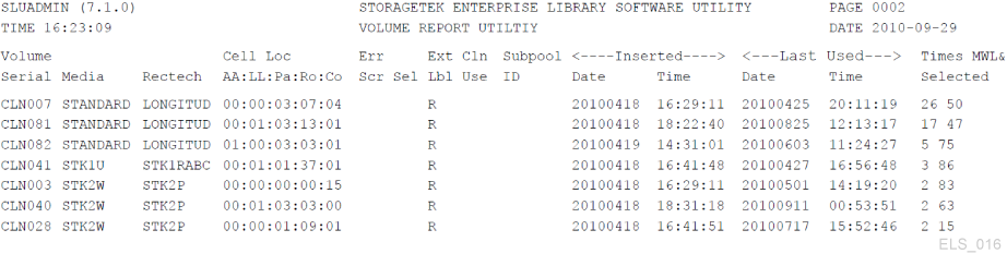

Uso de VOLRPT para realizar un rastreo del uso del cartucho de limpieza
Puede generar un informe que contenga solamente los cartuchos de limpieza, ordenados por recuento de uso, mediante:
VOLRPT VOL(CLN%%%) SORT(USE) DESCEND
En la Figura 3-4, se muestra un ejemplo de salida.
Figura 3-4 Informe de volumen (cartuchos de limpieza)
A continuación se muestra la descripción de Figura 3-4
Descripción de Figura 3-4 Informe de volumen (cartuchos de limpieza)
El recuento de uso de limpieza es en realidad el campo denominado “Times Selected” que se muestra en el extremo derecho. El campo denominado “Cln Use”, que se encuentra en la parte media del informe, indica una Y si un limpiador tiene un uso excesivo.
