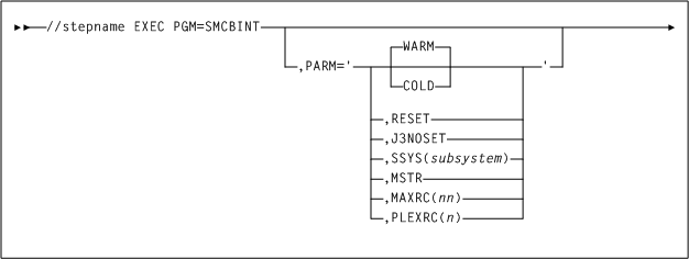

La sentencia EXEC
define la configuración general del parámetro de inicio del SMC.
PARM=
Define la lista de parámetros transferidos a la rutina de inicialización del SMC.
Los parámetros de ejecución deben estar separados con comas. La separación de parámetros con espacios en blanco producirá un error en la sintaxis.
WARM
Especifica que el bloque de control principal del SMC no está reconstruido. Este es el valor predeterminado para el funcionamiento normal.
COLD
Especifica que todos los bloques de control del SMC están reconstruidos. Este parámetro y WARM
son mutuamente excluyentes.
Precaución:
No use este parámetro a menos que el SMC haya terminado de forma anormal y no se pueda reiniciar.RESET
Especifica que se restablece el indicador de estado del subsistema activo en la tabla del vector de comunicaciones del subsistema (SSCVT) de MVS para el SMC. Este parámetro puede corregir una situación en la cual el SMC terminó de forma anormal. Se puede especificar con WARM
o COLD
El uso de este parámetro cuando un subsistema SMC es activo y funcional causa resultados impredecibles.
J3NOSET
Indica que un sistema JES3 no está utilizando la configuración de cinta JES3. Cuando se especifica este parámetro, la influencia de asignación se comporta como se describe para JES2.
SSYS
Especifica un ID de subsistema diferente a los primeros cuatro caracteres del procedimiento START
del SMC. El SMC busca este ID de subsistema durante la inicialización.
El valor de subsystem
debe tener entre 1 y 4 caracteres de longitud.
MSTR
Especifica que el SMC se inicia en el subsistema MSTR en lugar de en JES.
Al especificar este parámetro, también debe realizar una de las siguientes acciones:
Iniciar el subsistema SMC con SUB=MSTR
en el comando Start
de MVS.
Agregar el subsistema SMC a la tabla del subsistema IEFSSNxx
mediante el formato de palabra clave.
Nota:
Este parámetro no se admite para JES3 con entornos SETUP.
Si desea ejecutar el SMC en el subsistema MVS principal, el PROCLIB
que contiene el procedimiento START
del SMC debe estar presente en la concatenación PROCLIB
para el espacio de direcciones principal. Esta concatenación está definida en SYS1.PARMLIB(MSTJCLxx)
, debajo de DD IEFPDSI
MAXRC
Especifica si la inicialización del subsistema SMC debe terminarse cuando se supera el código de retorno del comando especificado. Si MAXRC
no está especificado, el subsistema SMC siempre intenta completar la inicialización, independientemente de los errores del comando de inicio. Este es el comportamiento predeterminado.
nn especifica el mayor código de retorno permitido. Si un comando del SMC ejecutado desde el juego de datos SMCPARMS
o SMCCMDS
supera este valor, se generarán los mensajes SMC0236
y SMC0237
, y el SMC terminará. Los valores permitidos son 0, 4, 8 y 12.
PLEXRC
Especifica si la inicialización del subsistema SMC debe terminarse según el estado de los sistemas TapePlex devueltos por el comando RESYNC
ejecutado automáticamente.
Si PLEXRC
no está especificado, el subsistema SMC completará esta inicialización independientemente de la salida del comando RESYNC
n especifica el mayor código de retorno permitido del comando RESYNC
. Los valores válidos son 0 y 4.
El comando RESYNC
del SMC establece un código de retorno de 8 si el SMC no se puede comunicar con algún TapePlex definido y un código de retorno de 4 si el SMC se puede comunicar con uno o varios sistemas TapePlex definidos, pero no todos.
