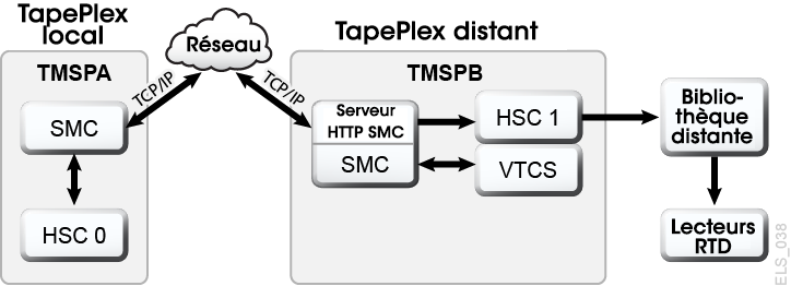

La Figure 5-1 présente un exemple de configuration avec une bibliothèque distante. Les sections suivantes montrent comment configurer cet exemple.
Figure 5-1 RTD fonctionnant sous un TapePlex distant
La description de Figure 5-1 est la suivante
Description de Figure 5-1 RTD fonctionnant sous un TapePlex distant

Le composant SMC gère toutes les communications entre VTCS et un TapePlex distant ; SMC doit donc savoir comment se connecter au TapePlex distant. Pour ce faire, définissez un TapePlex local et un TapePlex distant, plus une ou plusieurs instructions SMC SERVER qui déterminent les chemins de contrôle TCP/IP vers le TapePlex distant. Vous voudrez peut-être effectuer cette opération dans le fichier CMDS du SMC, comme indiqué dans l'exemple suivant :
TAPEPLEX NAME(TMVSA)LOCSUB(HSC0)
TAPEPLEX NAME(TMVSB)LOCSUB(HSC1)
SERVER NAME(TMVSB)IP(192.168.1.10)PORT(60000)
Cet exemple contient :
  • une instruction TAPEPLEX, qui définit un TapePlex local, TMVSA, avec un HSC exécuté sur l'hôte MVS local (HSC0) ;
  • une deuxième instruction TAPEPLEX, qui définit un TapePlex distant, TMVSB, avec un HSC exécuté sur l'hôte MVS distant (HSC1) ;
  • une commande SERVER, qui définit un chemin de communication UUI vers TMVSB, où :
    • le nom du serveur distant est TMVSB ;
    • la valeur du paramètre IP. est l'adresse IP du port ELS; à savoir 192.168.1.10 pour les communications UUI ;
    • la valeur du paramètre PORT est 60000 ; cette valeur est toujours utilisée pour le paramètre SERVER PORT pour les communications SMC avec un TMVSB.
