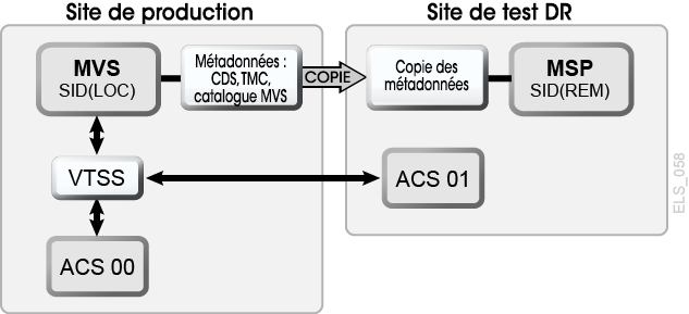

  • Un site local est présenté avec un VTSS plus un ACS (ACS 00), tandis qu'un site distant contient uniquement un ACS (ACS 01), comme indiqué à la Figure 8-1.
L'exemple illustre une stratégie de récupération après sinistre simple, où des copies des données critiques sont sécurisées quotidiennement sur le site distant avec les métadonnées. Les copies VTV distantes sont les copies DR indiquées.

Figure 8-1 Exemple de points de récupération système VSM (locaux et distants)
La description de Figure 8-1 est la suivante
Description de Figure 8-1 Exemple de points de récupération système VSM (locaux et distants)
Pour exécuter cet exemple à l'aide de la configuration illustrée à la Figure 8-1 :
