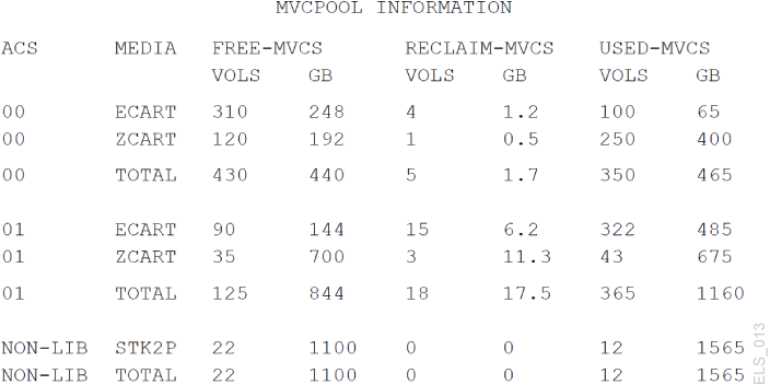

Observez ensuite comment fonctionnent vos MVC à l'aide de la commande Display MVCPool.
La Figure 4-1 illustre un exemple de résultat obtenu avec la commande Display MVCPool sans spécifier un nom de pool MVC. Les informations affichées concernent donc toutes les MVC de votre système.
Figure 4-1 Exemple de résultat de la commande Display MVCPool (sans nom de pool spécifié)
La Figure 4-1 indique que votre collection de MVC est en bon état de marche. Il semble que de nombreuses MVC sont libres (100 % d'espace utilisable, aucun VTV migré) et il y a plein d'espace libre entre les multiples types de médias ACS et MVC. Le nombre des MVC qui peuvent faire l'objet d'une récupération est relativement faible, ce qui signifie que les récupérations d'espace automatiques n'interfèrent probablement pas avec les opérations de migration/rappel.
La proportion des MVC usagées semble bonne par rapport à la proportion des MVC libres, sauf peut-être sur les médias ACS 01, ECART et ZCART. Vous voudrez peut-être effectuer quelques investigations sur ces MVC. Déterminez quelles classes de stockage représentent ces MVC et quelles classes de gestion correspondent à ces classes de stockage, et éventuellement rendez provisoires quelques VTV par classe de gestion.

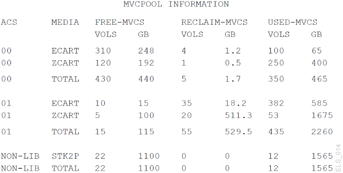

Et si la commande Display MVCPool renvoyait un résultat tel que celui illustré dans la Figure 4-2 ?
Figure 4-2 Exemple de résultat de la commande Display MVCPool - Problème dans ACS01
Comme vous pouvez le voir, la situation s'est dégradée dans ACS 01. Que pouvez-vous faire maintenant ? Considérez les options suivantes, probablement dans l'ordre décrit :
Demandez à libérer de l'espace ; pour plus d'informations, reportez-vous à la section "Exécution de récupérations d'espace MVC selon les besoins".
Ajoutez des MVC comme décrit à la section "Modification des types de périphériques RTD".
Dans le cadre du suivi, passez en revue vos stratégies actuelles et ajustez-les, si nécessaire. Vous pouvez peut-être créer des MVC libres ou libérer de l'espace sur des MVC en modifiant ces stratégies.

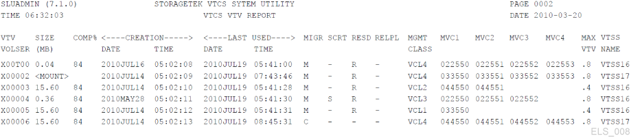

Commencez par un rapport VTV, qui se présente comme illustré dans la Figure 4-3.
Figure 4-3 Exemple de résultat avec VTVRPT
A première vue, le rapport VTV semble contenir une multitude d'informations et n'est pas intuitif. Il consiste en de nombreuses lignes de données, qui décrivent chacune tout ce que vous avez jamais voulu savoir sur chaque VTV de votre système.
Comment est-il possible de mieux exploiter un rapport VTV dans votre cas particulier ? Pour commencer, vous pouvez exécuter l'utilitaire VTVRPT sur une liste ou une plage de volsers, ou même sur un volser individuel. Si vous vous intéressez à des VTV particulier, utilisez l'une des options de sélection suivantes.

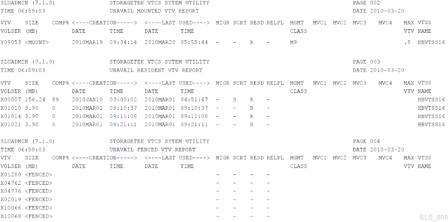

Par ailleurs, l'utilitaire VTVRPT fournit également le paramètre OPTION(UNAVAIL), qui génère un rapport sur les VTV indisponibles, se présentant comme illustré dans la Figure 4-4.
Figure 4-4 Exemple de résultat avec VTVRPT (option UNAVAIL)
A l'évidence, OPTION(UNAVAIL) est la meilleure option si des rapports indiquent que des tâches (ou VTCS) ne peuvent pas accéder aux VTV que vous pensiez être résidents.
Vous gagnez également en flexibilité grâce à l'affichage du résultat au format XML par rapport à l'utilitaire VTVRPT. Pour les rapports et les utilitaires sélectionnés, vous pouvez générer le résultat au format Structured XML ou CSV (Comma Separated Variables).
Quelle est la différence entre l'affichage du résultat aux formats Structured XML et CSV ? Voici quelques observations :
Le format Structured XML contient toutes les balises et structures affichées pour chaque commande ou utilitaire (que vous pouvez ensuite traiter, comme souhaité, avec le langage de programmation de votre choix).
Le format CSV vous permet de ne sélectionner que les balises (dans leur ordre) qui vous intéressent. Chaque ligne de résultat contient un nombre fixe de champs séparés par des virgules, que vous pouvez ensuite copier dans des feuilles de calcul ou des programmes de rédaction de rapports en vue de personnaliser vos analyses ou rapports.
Vous avez désormais deux moyens de personnaliser efficacement un rapport VTV élémentaire selon les besoins de votre magasin. Pour plus d'informations à ce sujet, reportez-vous au manuel ELS Programming Reference (Référence de programmation ELS).
Enfin, vous devez savoir que LCM offre des fonctions de gestion et de création de rapports améliorées, qui correspondent aux fonctions ELS/VTCS, notamment les rapports VTV et VTCS MVC. Pour plus d'informations, reportez-vous à la section "Instructions de contrôle LCM".

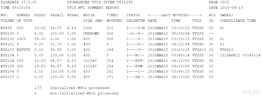

Enfin, consultez un rapport récapitulatif MVC, qui se présente comme illustré dans laFigure 4-5.
Figure 4-5 Exemple de rapport récapitulatif MVC
Le rapport récapitulatif MVC s'apparente grandement au rapport de stock VTV ; c'est parfait si vous savez ce que vous cherchez, sinon la pléthore d'informations peut créer de la confusion.

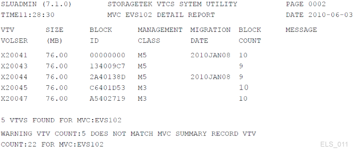

Les champs supplémentaires dont vous disposez dans un rapport détaillé MVC peuvent être plus utiles pour se faire une meilleure idée. Reportez-vous à la Figure 4-6.
Figure 4-6 Exemple de rapport détaillé MVC (champs supplémentaires)
Voici quelques informations détaillées concernant les VTV résidant sur une MVC qui peuvent vous aider à établir un diagnostic, le cas échéant.
