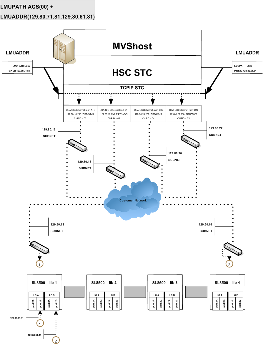

Configuration comprenant deux contrôleurs de bibliothèque
Dans le cadre de cette implémentation, une configuration comprenant deux LC consiste en l'installation d'une paire de LC et la connexion du réseau à une bibliothèque dans une chaîne. Cette configuration est la seule qui soit valide. La Figure 3-1 illustre un exemple de cette configuration.
Figure 3-1 Configuration incluant deux LC
La description de Figure 3-1 est la suivante
Description de Figure 3-1 Configuration incluant deux LC
Les règles suivantes s'appliquent à une configuration comprenant deux LC. Les deux LC
  • Doivent être connectés à tous les hôtes
  • Peuvent être mis sous tension à tout moment
  • Doivent être connectés aux réseaux locaux LAN 0 et LAN 1.
En cas de panne du LC actif, un changement automatique s'effectue et le LC de secours assume le rôle du LC actif. Le HSC est informé de ce basculement et en avise à son tour l'opérateur. La plupart des demandes restantes sont redirigées et toutes les requêtes de bibliothèque ultérieures sont envoyées au nouveau contrôleur de bibliothèque activé. Lorsque le LC en panne est réparé et mis sous tension, il fait office de LC de secours.
Une commande SWitch d'opérateur est fournie pour les cas où il est souhaitable d'activer de façon dynamique un LC de secours. L'opérateur émet la commande Switch, et le LC de secours assume le rôle de LC actif après avoir demandé au précédent LC actif de se réinitialiser. Si le précédent LC actif est correctement réinitialisé, il joue le rôle de LC de secours.
Remarque :
Des avertissements et des précautions s'appliquent en cas d'utilisation d'un environnement comprenant deux LC. Reportez-vous à la section Présentation du fonctionnement des LC redondants pour vous familiariser avec les exigences de ce programme.
Des connexions réseau doivent être spécifiées pour le LC actif et le LC de secours quand le HSC est installé.

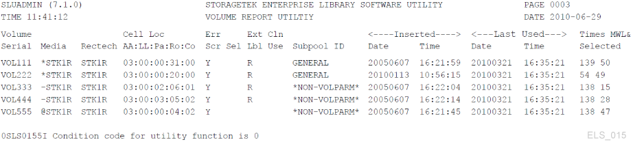

VOLPARM et état de l'étiquette externe non concordants
Exemple de carte de contrôle VOLRPT :
VOLRPT INCLUDE(NONMEDEQ)
Cette requête produit un rapport sur tous les volumes dont l'étiquette de média figurant sur la cartouche ne concorde pas avec le type de média VOLPARM.
Le caractère précédant le média indique le type de non concordance détecté. Le caractère '*' signifie que l'étiquette ne concordait pas avec le code de média VOLPARM. Le caractère '-' signifie qu'il n'y avait aucun VOLPARM correspondant au volume. Notez que ces volumes comprennent également un sous-pool de travail de '*NON-VOLPARM*'. Le caractère '@' signifie que le volume ne comportait pas d'étiquette de média physique.
Un exemple de résultat de cette commande est illustré dans la Figure 3-2.
Figure 3-2 Rapport sur les volumes (VOLPARM et étiquette externe non concordants)
La description de Figure 3-2 est la suivante
Description de Figure 3-2 Rapport sur les volumes (VOLPARM et étiquette externe non concordants)

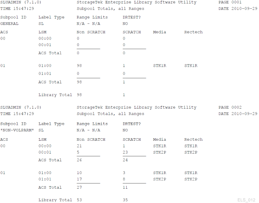

Volumes non inclus dans VOLPARM
Si les totaux de vos sous-pools font uniquement référence aux volumes du pool *NON-VOLPARM*, vous pouvez obtenir la liste détaillée de ces volumes. Il n'existe aucune carte de contrôle spéciale pour sélectionner ces volumes, mais la commande INCLUDE(NONMEDEQ) peut être utilisée. Vous pouvez également voir tous les volumes dans lesquels le média VOLPARM ne concorde pas avec le média figurant sur l'étiquette du volume.
Gestion des sous-pools provisoires
Vous pouvez obtenir un rapport indiquant les totaux des sous-pools par sous-pool, emplacement de bibliothèque et type de média sans répertorier les volumes individuels en exécutant la commande suivante :
VOLRPT SUMM(SUBPOOL) NOVOL
Un exemple de résultat de cette commande est illustré dans la Figure 3-3.
Figure 3-3 Rapport sur les volumes (Sous-pools de travail)
La description de Figure 3-3 est la suivante
Description de Figure 3-3 Rapport sur les volumes (Sous-pools de travail)

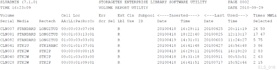

Suivi de l'utilisation des cartouches de nettoyage à l'aide d'un VOLRPT
Vous pouvez créer un rapport qui ne contient que les cartouches de nettoyage, triées par nombre d'utilisations, à l'aide de la commande suivante :
VOLRPT VOL(CLN%%%) SORT(USE) DESCEND
Un exemple de résultat est illustré dans la Figure 3-4.
Figure 3-4 Rapport sur les volumes (Cartouches de nettoyage)
La description de Figure 3-4 est la suivante
Description de Figure 3-4 Rapport sur les volumes (Cartouches de nettoyage)
Le nombre d'utilisations du nettoyage correspond en fait au champ libellé "Times Selecte" (Nombre de sélections) à l'extrémité droite. Le champ intitulé "Cln Use" (Utilisation du nettoyage) au milieu du rapport est renseigné par Y quand une cartouche de nettoyage fait l'objet d'un usage excessif.
