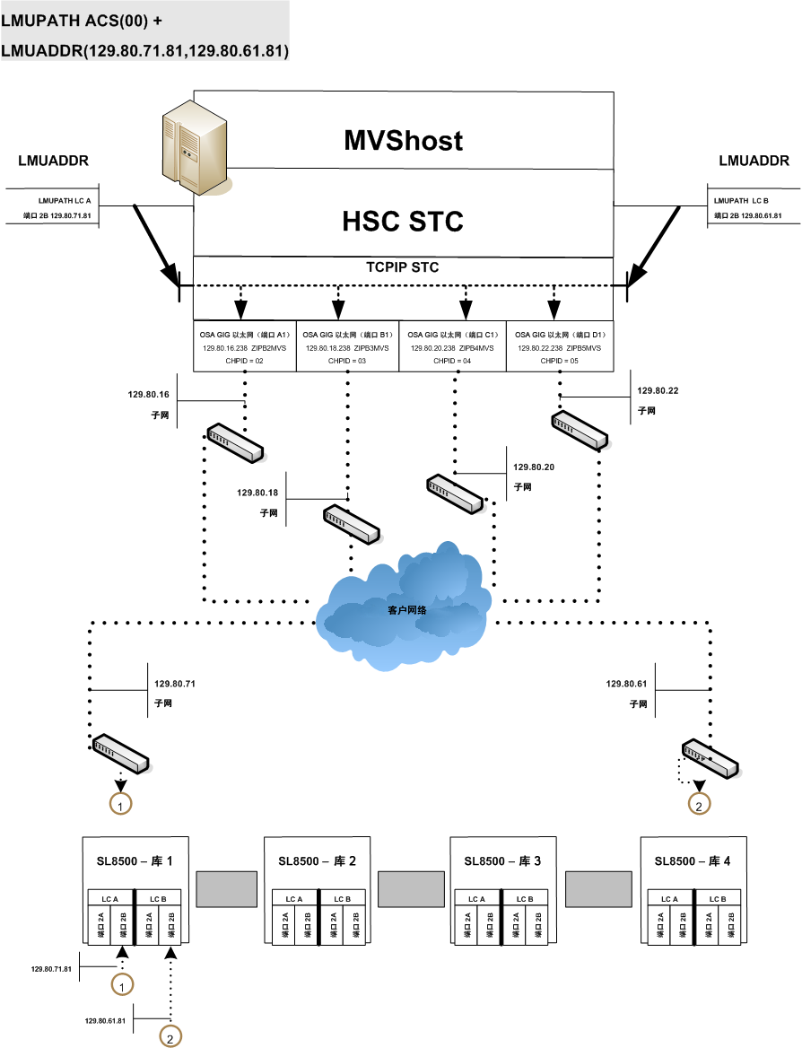

双磁带库控制器配置
对于该实现,双 LC 配置是在一个字符串中安装并通过网络连接到一个磁带库的一对 LC。这是唯一的有效配置。图 3-1 显示了该配置示例。
图 3-1 双 LC 配置
图 3-1 的说明如下
说明 - 图 3-1 双 LC 配置

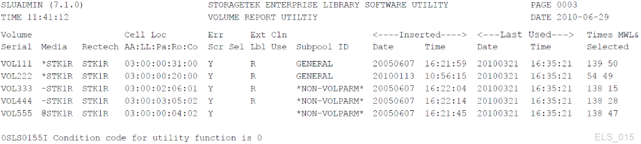

不匹配的 VOLPARM 和外部标签状态
样例 VOLRPT 控制卡:
VOLRPT INCLUDE(NONMEDEQ)
该请求生成有关磁带上的介质标签与 VOLPARM 介质类型不匹配的所有卷的报告。
介质前面的字符指示所检测到的不匹配类型。字符 '*' 表示该标签与 VOLPARM 介质编码不匹配。字符 '-' 表示没有与该卷匹配的 VOLPARM。请注意,这些卷还具有 '*NON-VOLPARM*' 暂存子池。'@' 字符表示该卷没有物理介质标签。
图 3-2 中显示了该命令的样例输出。
图 3-2 卷报告(不匹配的 VOLPARM 和外部标签)

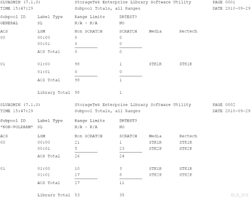

管理暂存子池
您可以通过运行以下命令来获取按子池、磁带库位置和介质类型显示子池总计但不列出各个卷的报告:
VOLRPT SUMM(SUBPOOL) NOVOL
图 3-3 中显示了该命令的样例输出。
图 3-3 卷报告(暂存子池)
图 3-3 的说明如下
说明 - 图 3-3 卷报告(暂存子池)

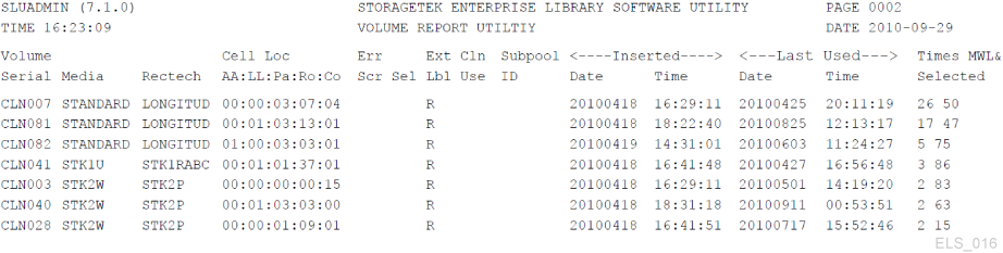

使用 VOLRPT 跟踪清洗磁带使用情况
可以使用以下命令生成仅包含清洗磁带(按使用计数进行排序)的报告:
VOLRPT VOL(CLN%%%) SORT(USE) DESCEND
图 3-4 中显示了样例输出。
图 3-4 卷报告(清洗磁带)
图 3-4 的说明如下
说明 - 图 3-4 卷报告(清洗磁带)
清洗使用计数实际是最右侧标记为 "Times Selected" 的字段。当某个清洗磁带过度使用时,该报告中间标记为 "Cln Use" 的字段将指示 Y。

显示暂存子池信息
Display SCRatch
这仅显示执行该命令的主机的暂存子池信息;要显示所有暂存子池信息,请使用 VOLRPT 实用程序。

  • 您具有不再处于使用状态的特定卷,并且需要对其进行保管。有关更多信息,请参见《ELS Disaster Recovery and Offsite Data Management Guide》。
  • 您具有其介质保修期快结束的特定 9x40 或 T10000 卷。图 3-2显示了在最右侧包含 %MWL 列的卷报告。该列显示了用于卷的介质保修期百分比,其中 %100 表示卷已超过其介质保修期。
    注:
    对于 9x40 或 T10000 卷,介质信息记录 (Media Information Record, MIR) 存储在磁带的生命周期内挂载磁带的次数。在卸载处理过程中,HSC 使用从 MIR 读取的挂载计数值计算 %MWL。要使 HSC 报告驻留在磁带库中的某个卷的 MWL%,必须已在将该卷装入磁带库中之后至少挂载和卸载该卷一次。弹出某个卷时,会删除关联的 CDS VAR 记录,当该卷处于磁带库之外时,HSC 不再能够报告该卷的 MWL%。不过,MIR 中会维护挂载计数,下次将该卷装入磁带库并至少挂载和卸载一次时,当该卷驻留在磁带库中时 HSC 可以再次报告该卷的 MWL%。
    如果某个传输无法读取或写入 MIR,则磁带机可以在卷上的其他位置重新初始化新 MIR。在处理 MIR 时很少发生错误,尽管磁带机会在必要的时候重建新 MIR,但磁带机有可能无法将挂载计数从失败的 MIR 传输到替换 MIR,在这种情况下,磁带机会在替换 MIR 中将挂载计数初始化为零。如果对于某个卷您观察到非零计数变为零(例如,通过监视卷报告上的 MWL%),应检查 SYSLOG 以便对该卷进行数据检查并检查磁带机,还应考虑将该卷报废。

管理清洗磁带
您有望在配置 ELS 时定义了足够的清洗磁带。若非如此,Configuring HSC and VTCS 中介绍了操作方法。定义清洗磁带后,按照“装入磁带”中所述将其装入。可以使用 MNTD(通过 PARMLIB 成员或命令)执行其他一些操作来管理清洗磁带。
注:
为了管理清洗磁带,HSC 要求清洗磁带具有包含前缀 CLN 并后跟 3 个数字的外部标签。不过,某些 LTO 磁带具有不使用该格式的外部标签。在这种情况下,请联系您的 Oracle 代表以了解有关获取 LTO 清洗磁带的外部标签的信息。
清洗磁带选择
要在磁带机需要清洗时自动选择清洗磁带,请将“自动清洗”选项设置为打开:
MNTD AUTOCLN(ON)
磁带机清洗进程将在离需要清洗的磁带机最近的 LSM 中选择一个清洗磁带。清洗操作完成之后,“浮动”选项决定是将磁带返回其起始单元(浮动关闭)还是在当前 LSM 中为其分配一个新起始单元(浮动打开)。将浮动设置为打开可减少直通操作,因此可提高性能:
MNTD FLOAT(ON)
弹出清洗磁带
POOLPARM MAXCLEAN 参数指定一组给定的清洗磁带的最大清洗操作数。要使 ELS 自动弹出已超出其 MAXCLEAN 值的清洗磁带,请输入:
MNTD EJCTAUTO(ON)
如果您正在运行 ExLM,您可能希望让 ExLM 按照安排管理弹出清洗磁带。在这种情况下,请将“自动弹出”设置为关闭。这对于“快速远程”数据中心很有用。
如果没有 ExLM,则建议使用自动弹出技术,否则必须使用 CLEAN 命令手动安排清洗并在磁带用完(耗尽)后手动将其弹出,如“手动弹出使用过的清洗磁带”中所述。自动弹出需要可用的 CAP。如果没有可用的 CAP,则需要执行手动弹出。
较新的磁带机可确定耗尽的清洗磁带并通知 ELS,无论 MAXCLEAN 使用计数是多少都是如此。如果“自动弹出”打开,则在磁带库检测到“耗尽”条件时会弹出磁带。否则,可以使用 ExLM 安排“耗尽”清洗磁带的弹出。
弹出清洗磁带后,通常需要装入新磁带以替换使用过的磁带。如果您希望将尚未定义其卷序列号的清洗磁带装入 ELS,请参见 Configuring HSC and VTCS 以了解有关定义清洗磁带的信息。
手动弹出使用过的清洗磁带
