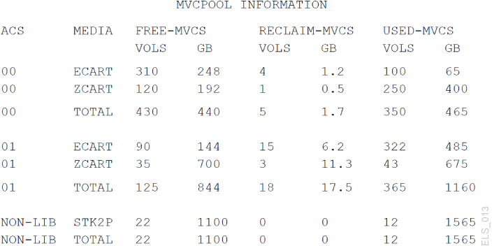

  2. 接下来,查看执行 Display MVCPool 命令时 MVC 的情况如何。
    图 4-1 显示了未指定 MVC 池名称的 Display MVCPool 输出示例,因此您会看到系统的所有 MVC 的信息。
    图 4-1 Display MVCPool 的示例输出(未指定池名称)
    图 4-1 的说明如下
    说明 - 图 4-1 Display MVCPool 的示例输出(未指定池名称)
    图 4-1 显示了 MVC 集合处于良好的状态。似乎有大量空闲 MVC(100% 可用空间,无迁移的 VTV)以及多个 ACS 和 MVC 介质类型上的大量空闲空间。符合回收条件的 MVC 的数量相对较少,这意味着自动空间回收可能不会采取迁移/撤回活动的方法。
    使用的 MVC 与空闲 MVC 的比例看起来很正常(可能 ACS 01、ECART 和 ZCART 介质中除外)。对于这些 MVC,您可能需要进行一些调查。找出哪些存储类表示这些 MVC,哪些管理类与这些存储类相对应,可能按管理类暂存某些 VTV。

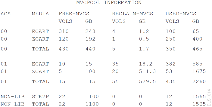

    如果 Display MVCPool 显示类似图 4-2 的内容,应怎么办?
    图 4-2 Display MVCPool 的示例输出-ACS01 中的问题
    图 4-2 的说明如下
    说明 - 图 4-2 Display MVCPool 的示例输出-ACS01 中的问题
    正如您看到的,ACS 01 中的情况变得更糟。现在应怎么办?考虑以下操作,顺序可能如下:
    • 执行需求回收以释放空间;有关更多信息,请参见“执行需求 MVC 空间回收”。
    • 按“更改 RTD 设备类型”中所述添加 MVC。
    • 找出哪些存储类表示这些 MVC,哪些管理类与这些存储类相对应,可能按管理类暂存某些 VTV。
      作为跟进步骤,查看您的当前策略并根据需要进行调整。您或许能够通过更改这些策略来创建空闲 MVC 或在 MVC 上释放空闲空间。

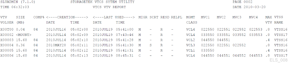

首先使用 VTV 报告,该报告如图 4-3 所示。
图 4-3 VTVRPT 的示例输出
图 4-3 的说明如下
说明 - 图 4-3 VTVRPT 的示例输出
初看时,VTV 报告似乎庞大且不直观,有很多数据行,每一行都描述系统中您曾想了解的每个 VTV 的所有内容。
可通过什么方法使 VTV 报告对您的情况更有用?首先,可以针对卷序列号列表、卷序列号范围甚至单个卷序列号运行 VTVRPT 实用程序。如果您已打算检查特定的 VTV,则使用这些选择选项之一。

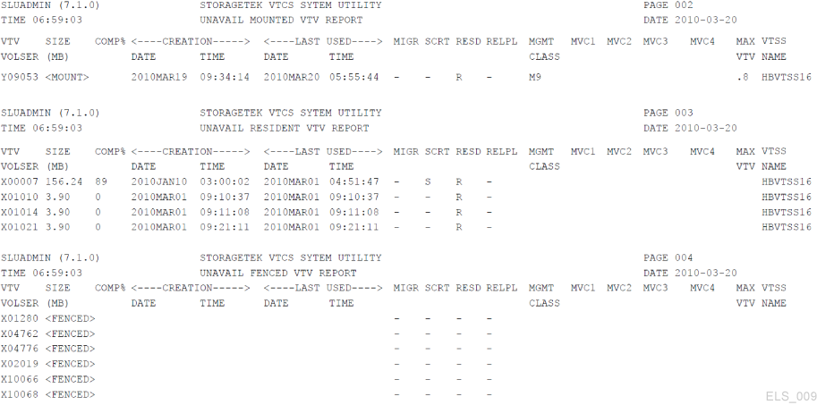

然后,VTVRPT 实用程序还提供 OPTION(UNAVAIL) 参数,该参数生成有关不可用的 VTV 的报告,如图 4-4 中所示。
图 4-4 VTVRPT(UNAVAIL 选项)的示例输出
图 4-4 的说明如下
说明 - 图 4-4 VTVRPT(UNAVAIL 选项)的示例输出
显然,如果您具有无法访问您认为驻留的 VTV 的作业(或 VTCS)报告,OPTION(UNAVAIL) 是最佳选项。

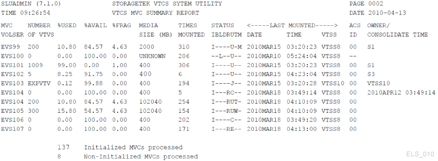

使用 MVC 报告
最后,查看 MVC 摘要报告,如图 4-5 所示。
图 4-5 示例 MVC 摘要报告
图 4-5 的说明如下
说明 - 图 4-5 示例 MVC 摘要报告
MVC 摘要报告与库存 VTV 报告很相似;如果您知道您要查找什么内容,这是很好的,否则您将面对太多的信息。

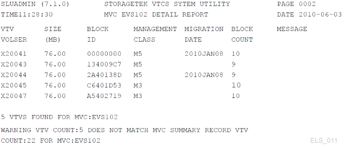

从 MVC 详细报告获取的额外字段对于更好地了解情况可能更有用。请参见图 4-6。
图 4-6 示例 MVC 详细报告(附加字段)
图 4-6 的说明如下
说明 - 图 4-6 示例 MVC 详细报告(附加字段)
此处提供了一些有关 MVC 上 VTV 的详细信息,如有必要,您可以使用这些信息执行一些诊断工作。
