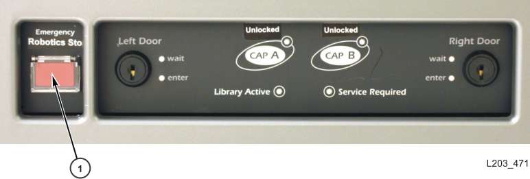

Utilisation du commutateur d'arrêt d'urgence de la robotique
Le commutateur ERS (Emergency Robotics Stop, arrêt d'urgence de la robotique) met totalement hors tension les robots.
Dans l'hypothèse peu probable où quelqu'un serait coincé dans la bibliothèque et où le système se remettrait sous tension, des voyants clignoteraient pendant 30 secondes avant que le robot ne commence à se déplacer. Cela laisse suffisamment de temps à toute personne à l'extérieur de la bibliothèque d'appuyer sur le commutateur ERS (arrêt d'urgence de la robotique).
Figure 15-1 Commutateur d'arrêt d'urgence de la robotique
Le texte environnant décrit Figure 15-1 .
  1. Commutateur d'arrêt d'urgence de la robotique (ERS)
