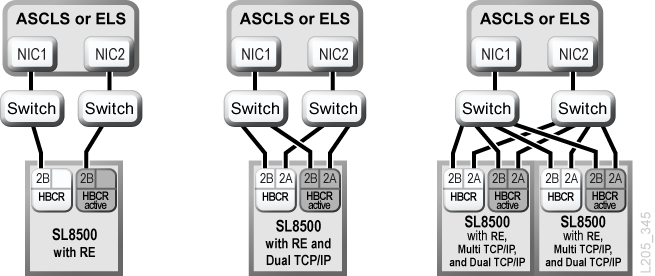

Für jede Bibliothekscontrollerkarte ist eine eigene eindeutige IP-Adresse erforderlich. Bei dualem TCP/IP sind für jede Karte zwei eindeutige IP-Adressen erforderlich: eine für den primären Port 2B und eine für den sekundären Port 2A. Daher benötigt eine Bibliothek mit redundanter Elektronik und dualem TCP/IP vier eindeutige IP-Adressen.
Auf jeder Controllerkarte müssen sich Port 2B und 2A auf unterschiedlichen Broadcast-Domänen befinden. Port 2B auf der aktiven Karte und Port 2B auf der Standbykarte können sich jedoch auf der gleichen Broadcast-Domäne befinden. Dasselbe gilt für die 2A-Ports.
Siehe auch: Duales TCP/IP - Überblick und Multi-TCP/IP - Überblick.
