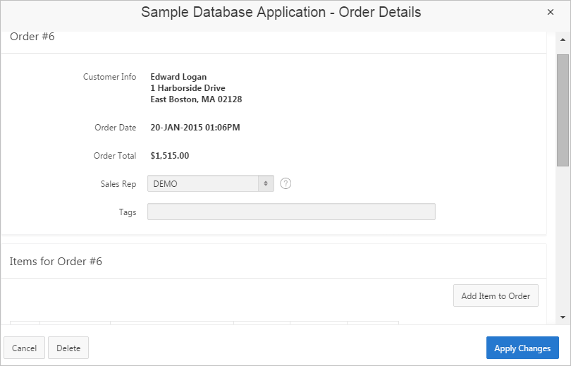

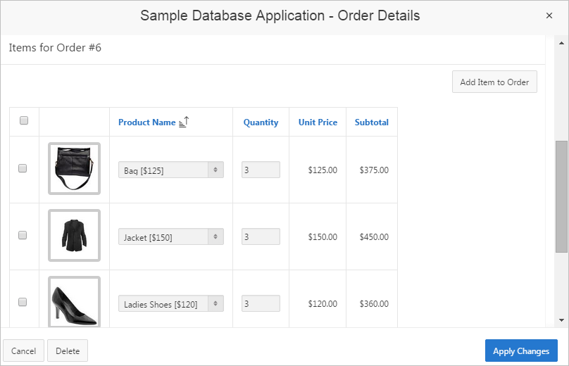

マスター・ディテール・フォームを実行すると、データは様々なフォーム要素(テキスト・フィールド、テキスト領域、日付ピッカー、選択リスト、ラジオ・グループなど)を使用してレポートとしてレンダリングされます。デフォルトでは、日付列は「日付ピッカー」アイテム・タイプを使用して作成されます。他の列については、ユーザー・インタフェースのデフォルト値を定義しておくことで、LOVに基づく選択リスト、または数値フィールドと大きなテキスト領域として自動的に作成できます。
rprt_master_detail1.pngの説明が続きます
図rprt_master_detail1.pngの説明
「マスター・ディテール」では、マスター・レコードは標準フォームとして表示され、詳細レコードはページの下部の表形式フォームに表示されます。この例では、ユーザーは「Add Item to Order」をクリックして新しい行を追加します。
rprt_master_detail2.pngの説明が続きます
図rprt_master_detail2.pngの説明
