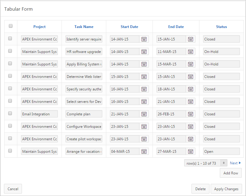

表形式フォームを実行すると、データは更新可能な列を含むレポートとしてレンダリングされます。これらの列は、様々なフォーム要素(テキスト・フィールド、テキスト領域、日付ピッカー、選択リスト、ラジオ・グループなど)を使用して示されます。
rpt_tabular_form.pngの説明が続きます
図rpt_tabular_form.pngの説明
デフォルトでは、日付列は「日付ピッカー」アイテム・タイプを使用して作成されます。他の列については、ユーザー・インタフェースのデフォルト値を定義しておくことで、LOVに基づく選択リスト、または数値フィールドと大きなテキスト領域として自動的に作成できます。
関連項目:
Oracle Application Express SQLワークショップ・ガイドの「ユーザー・インタフェースのデフォルト値の管理」
数値フィールドおよび日付フィールドについては、日付と数値の書式マスクを事前に定義したり、初期フォームの生成後にそれらの書式マスクを適用することもできます。
また、各レポートには、(行セレクタと呼ばれる)チェック・ボックス列も含まれています。ユーザーは、この行セレクタを使用して1つ以上の列を選択し、データを更新または削除します。行を追加するには、「行の追加」をクリックします。
