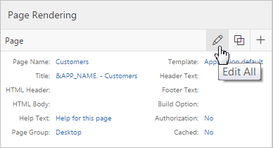

9.3.2.2 「すべて編集」アイコン
サブセクションのタイトルの右側に表示される「すべて編集」アイコンをクリックすると、そのサブセクション内のコントロール、コンポーネントまたはロジックを編集できます。「すべて編集」アイコンは、紙の上に鉛筆が重なった形をしています。
cv_edit_all_ico.pngの説明が続きます
図cv_edit_all_ico.pngの説明

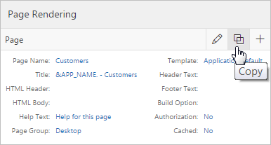

9.3.2.3 「コピー」または「作成」アイコン
「コピー」アイコンおよび「作成」アイコンをクリックして、コントロールやコンポーネントをコピーまたは作成できます。「コピー」アイコンは、小さいページが2つ重なった形をしています。「コピー」アイコンをクリックすると、既存のコントロールやコンポーネントのコピーが作成されます。
cv_copy_ico.pngの説明が続きます
図cv_copy_ico.pngの説明

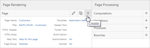

「作成」アイコンは、プラス(+)記号の形です。「作成」アイコンをクリックすると、コントロールやコンポーネントが作成されます。
cv_create_ico.pngの説明が続きます
図cv_create_ico.pngの説明
