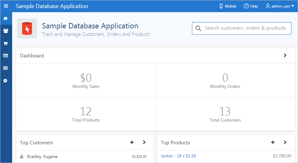

18.7.2 ナビゲーション・メニューについて
古いテーマでは、タブの作成によるナビゲーション・サポートが提供されています。ユニバーサル・テーマ - 42などの新しいテーマでは、ナビゲーション・メニューの作成によるナビゲーション・サポートが提供されます。使用しているテーマがナビゲーション・メニューをサポートしている場合、アプリケーションの作成ウィザードを実行すると自動的にナビゲーション・メニューが作成されます。サンプル・データベース・アプリケーションには、サイドバーに表示されるナビゲーション・メニューが含まれています。
sample_home.pngの説明が続きます
図sample_home.pngの説明
ナビゲーション・メニューは、階層型サブメニューの作成をサポートしています。ページ上部のタブまたは(前述の例に示すように)サイド・バーのいずれかとして、ナビゲーション・メニューをレンダリングできます。サイド・バーとして表示されるナビゲーション・メニューは、反応性があります。使用可能な領域に基づいて、ナビゲーション・バーは完全なメニューを表示するか、または幅の狭いアイコン・バーに縮小されます。サイド・ナビゲーション・メニューは、テーマおよびユーザー・インタフェース・レベルによって制御されます。
代替リスト・テンプレートを選択するか、「ユーザー・インタフェースの詳細」を編集してナビゲーション・メニューの位置を変更することができます。テーマを編集することで、使用可能なナビゲーション・メニュー・リスト・テンプレートを構成できます。
