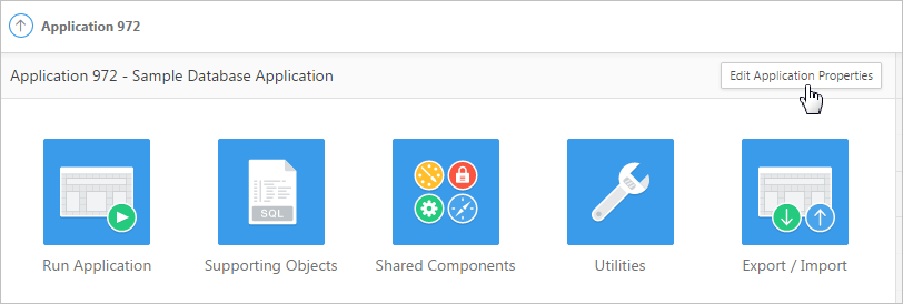

  1. 「ワークスペース」ホームページで、「アプリケーション・ビルダー」アイコンをクリックします。
  2. アプリケーションを選択します。
  3. アプリケーション名の右側にある「アプリケーション・プロパティの編集」ボタンをクリックします。
    edit_app_prop.pngの説明が続きます
    図edit_app_prop.pngの説明
    「アプリケーション定義の編集」ページが表示されます。
