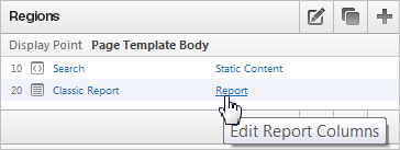

  2. レポート属性ページにアクセスするには、編集するレポート・リージョンの横にある「レポート」リンクをクリックします。
    rpt_edit.pngの説明が続きます
    図rpt_edit.pngの説明
