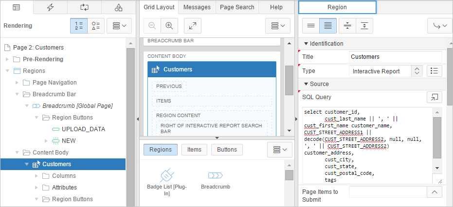

10.4.1 ページ・デザイナでのリージョン属性の編集
ページ・デザイナでリージョン・属性を編集するには、次のステップを実行します。
  1. ページ・デザイナでリージョンを含むページを表示します。「ページ・デザイナでのページの表示」を参照してください。
    ページ・デザイナが表示されます。
  2. 「レンダリング」ツリーで、リージョンを選択します。
    プロパティ・エディタの右の列にリージョン属性が表示されます。
    pg_edit_region.pngの説明が続きます
    図pg_edit_region.pngの説明
    属性は、機能グループに編成されます。必要な属性は、属性ラベルの1つ上の左上隅に赤い三角形で表示されます。
  3. 対象となる属性を編集します。
    詳細は、フィールドレベル・ヘルプを参照してください。
    ヒント:
    表示する情報の量を制御するには、「共通の表示」、「すべて表示」、「すべて閉じる」および「すべて開く」ボタンをクリックします。
  4. 変更を保存するには、「保存」をクリックします。ページを保存して実行するには、「ページの保存と実行」をクリックします。

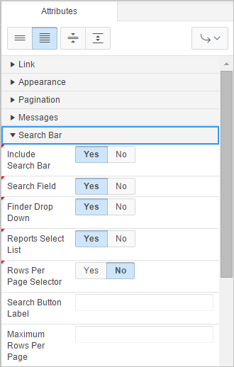

10.4.5.2 ページ・デザイナでの検索バーのカスタマイズ
検索バーをカスタマイズするには、次のステップを実行します。
  1. レポートの属性を表示します。「ページ・デザイナでの対話モード・レポート属性の編集」を参照してください。
    「属性」がプロパティ・エディタに表示されます。
  2. 「検索バー」を見つけて展開します。
    pd_ir_search_att.pngの説明が続きます
    図pd_ir_search_att.pngの説明
  3. 「検索バー」の下のオプションを構成します。属性の詳細は、属性を選択して「ヘルプ」タブをクリックします。
    表10-4に、「検索バー」属性を示します。
    表10-4 プロパティ・エディタの「検索バー」属性
    属性 説明
    検索バーを含める
    「はい」または「いいえ」を選択します。「いいえ」を選択すると検索バーが削除されます。
    検索フィールド
    検索条件を入力するためのテキスト・フィールドが検索バーに表示されます。「はい」または「いいえ」を選択します。
    ファインダ・ドロップ・ダウン
    選択した1列またはすべての列に対してユーザーが検索できるようにします。「はい」または「いいえ」を選択します。対話モード・レポート内では、このオプションは「検索列の選択」として識別されます。
    レポート選択リスト
    レポートに代替デフォルト、共有レポートまたはパーソナル・レポートが含まれている場合に、レポート選択リストを表示します。「はい」または「いいえ」を選択します。
    関連項目: 「対話モード・レポートの保存」。
    ページごとの行数セレクタ
    独立したドロップ・ダウン行セレクタを検索バーに含めるかどうかを指定します。「はい」または「いいえ」を選択します。
    検索ボタン・ラベル
    検索ボタン・ラベルとして使用するテキストを指定します。
    最大行数/ページ
    「ページごとの行数セレクタ」に表示する最大数を入力します。

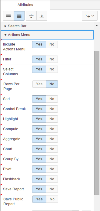

10.4.6 ページ・デザイナでの「アクション」メニューのカスタマイズ
この項では、対話モード・レポートの「アクション」メニューをカスタマイズする方法について説明します。
10.4.6.1 対話モード・レポートの「アクション」メニュー
「アクション」メニューは、検索バーの「実行」ボタンの右に表示されます。このメニューを使用して、対話モード・レポートをカスタマイズできます。
ir_action_menu.pngの説明が続きます
図ir_action_menu.pngの説明
プロパティ・エディタでレポート属性を構成することによって、「アクション」メニューを削除したりカスタマイズすることができます。
10.4.6.2 ページ・デザイナでの「アクション」メニューのカスタマイズ
「アクション」メニューをカスタマイズするには、次のステップを実行します。
    属性ページがプロパティ・エディタに表示されます。
  2. 「アクション・メニュー」を見つけて展開します。
    pd_ir_action_att.pngの説明が続きます
    図pd_ir_action_att.pngの説明
  3. 「はい」または「いいえ」を選択することによって、「アクション・メニュー」の下のオプションを構成します。
    ヒント:
    ヘルプを表示するには、属性を選択して「ヘルプ」タブをクリックします。「ヘルプ」ペインをアクティブ化すると、別の属性を選択するたびに表示されるコンテンツが変わります。
