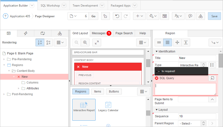

    追加するコンポーネント・タイプに基づいて、ページ・デザイナが次に必要な操作を示します。「メッセージ」タブに、対処する必要があるメッセージの数を示した赤または黄色のバッジが表示されます。「メッセージ」を参照してください。次の例に、SQL文が必要だというエラー・メッセージが表示された新しい対話モード・レポート・リージョンを示します。

  5. プロパティ・エディタで該当する属性を編集します。必要な属性は、属性ラベルの1つ上の左上隅に赤い三角形で表示されます。

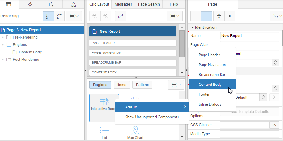

8.3.4 ギャラリ・コンテキスト・メニューを使用したリージョン、アイテムまたはボタンの追加
ギャラリからコンポーネントをドラッグ・アンド・ドロップする以外に、コンポーネントを右クリックしてコンテキスト・メニューを表示することもできます。各コンテキスト・メニューには、コンポーネントを追加できる実際の位置を示す「追加先」オプションがあります。

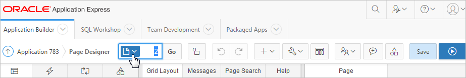

「ページ・ファインダ」は、ページ・デザイナ・ツールバーの最初のコントロールで、カレント・ページ番号を表示します。「ページ・ファインダ」を使用して、カレント・アプリケーション内のページを検索します。

  2. ページ・デザイナ・ツールバーで、「ページ・ファインダ」をクリックします。
    「ページ・ファインダ」が表示されます。
